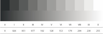

(3-21) Przedstawienie skali systemu strefowego, na którym każda kolejna skala różni się od sąsiedniej o jeden stopień
A oto, jak ma się do tego wiedza, którą przedstawiłem w rozdziale 2. Każda strefa skali reprezentuje ton o połowę ciemniejszy lub jaśniejszy od poprzednika. Czy nie brzmi to znajomo? Innymi słowy, każda strefa różni się od sąsiedniej o dokładnie o jeden stopień fotograficzny. Jeśli zatem mamy pomiar światła dla obiektu ze strefy V i chcemy otrzymać ekspozycję o jedną strefę ciemniejszą, wystarczy zastosować niedoświetlenie zdjęcia o jeden stopień w stosunku do wskazanego odczytu światłomierza. Jeśli chcemy, by ton był o jedną strefę jaśniejszy, wystarczy dodać jeden stopień ekspozycji.
I to wszystko — to esencja systemu strefowego. Dodam jeszcze kilka akapitów na ten temat, jednak to, co właśnie napisałem, wyjaśnia większość tego, co musimy wiedzieć.
Nie ma znaczenia, jak to zrobimy — czy zmieniając czas naświetlania, czy liczbę przysłony — jednak za każdym razem, gdy modyfikujemy ekspozycję o jeden stopień w dowolnym kierunku, każda strefa na skali przesuwa się o jeden stopień w tym kierunku.
