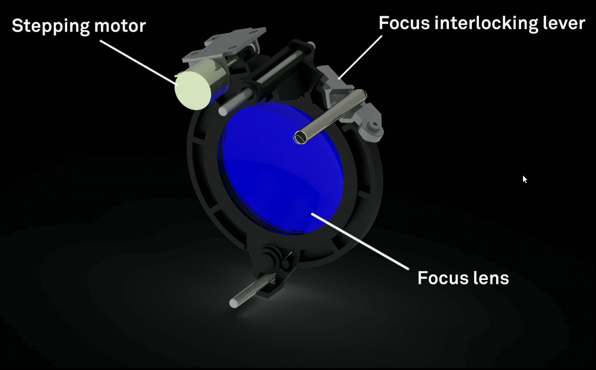

Autofokus Sigmy A 35 mm f/1.4 DG DN w połączeniu z Sony A7R III pracuje bezgłośnie, ale niezbyt szybko. Przebieg całego zakresu odległości i potwierdzenie ostrości zajmuje 0.8–1.0 sekundy. Wydaje się przy tym, że ruch w kierunku mniejszych odległości jest odrobinę wolniejszy niż w kierunku nieskończoności. Nie są to osiągi rzucające nas na kolana, szczególnie że mamy do czynienia z reporterskimi parametrami 1.4/35. Trzeba jednak pamiętać, że w naszych rękach znalazł się przedprodukcyjny model, a właśnie nad oprogramowaniem obiektywu i polepszeniem osiągów jego autofokusa praca konstruktorów zwykle trwa do samego końca i w tej kwestii możliwe są jeszcze zasadnicze usprawnienia.

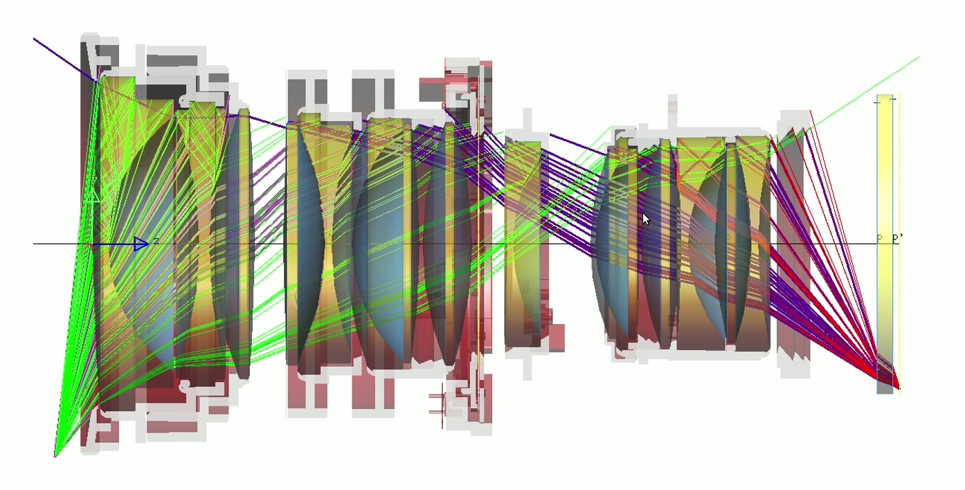

W przedpremierowej prezentacji nowego obiektywu, którą przedstawił CEO Sigmy Pan Kazuto Yamaki, podkreślano optymalizację optyki pod kątem pracy pod ostre światło. Zwracano uwagę zarówno na odbicia światła od optyki jak i od elementów obudowy. Sigma ma specjalny zespół, który jeszcze na etapie projektowania robi symulacje niechcianych artefaktów świetlnych. Wynik takiej symulacji, dla odbić od konstrukcji wewnętrznej, pokazuje poniższy rysunek.

Symulacje miały pozwolić na wykrycie potencjalnych problemów i zmniejszenie ich niejako w zarodku, bo konstrukcja obiektywu, po wynikach symulacji, była poprawiana tak, aby praca pod ostre światło wypadła jak najlepiej. Choć nie jest to jeszcze ostateczny test, zdecydowaliśmy się sprawdzić, jak to wygląda w praktyce.
