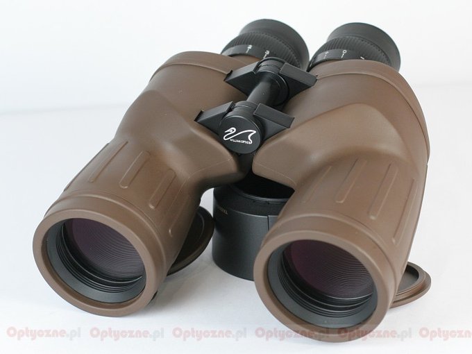

WO 7x50 wyposażono w potężne pryzmaty ze szkła BaK-4 i bardzo solidną obudowę, co skutuje w słusznych rozmiarach i dużej wadze. Instrument ma indywidualny system ustawiania ostrości.

Pierwsze co rzuca się w oczy, to faktycznie łudzące podobieństwo do Fujinona FMTR-SX 7x50. Pod względem wyglądu zewnętrznego lornetki różnią się od siebie praktycznie tylko kolorem i napisami na obudowie. Oba instrumenty są duże, ciężkie i wyposażone w potężne pryzmaty ustawione w systemie Porro oraz nie mniej okazałe okulary, w których ostrość ustawia się indywidualnie.Jakość wykonania mechanicznego jest praktycznie wzorowa. Obudowa to wzmocnione aluminium obite dobrej jakości gumą. Duże okulary dobrze leżą przy oku i sprawiają wrażenie, że można na nich usiąść a lornetce nic się nie stanie. Jedyne czego można się przyczepić to gumowe klapki na obiektywy umocowane na cienkich paskach, które nie wróżą długiego życia. Jeśli więc kogoś nie przerażają duże gabaryty i solidna waga, WO 7x50 ED na pewno przypadnie mu do gustu.

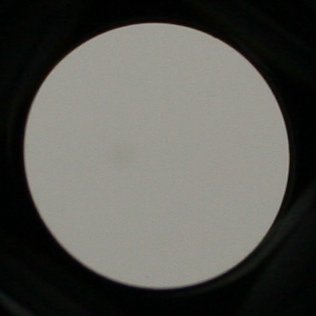

Lekką wpadką można nazwać zauważalne winietowanie centralne na poziomie 2%, które widać patrząc na źrenice wyjściowe.
