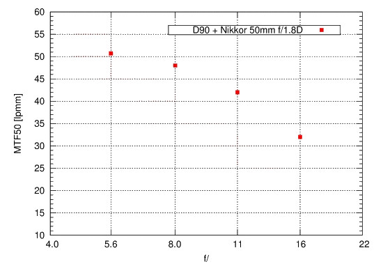

Używając niewyostrzonych zdjęć JPEG wyznaczyliśmy rozdzielczość (funkcję MTF50) układu aparat plus obiektyw obliczając ją programem Imatest. Wartości wyrażone w liniach na wysokość obrazu dają możliwość porównania z analogicznymi wykresami dla aparatów kompaktowych i ewentualną ocenę stopnia wyostrzania zastosowanego przez producenta. Zdjęcia pomiarowe zostały wykonane z obiektywem Nikkor AF 50 mm f/1.8D

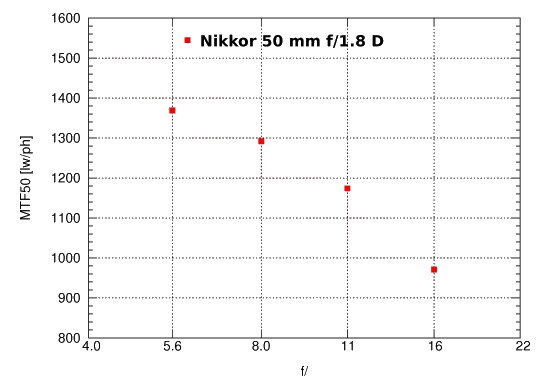

Test rozdzielczości matrycy lustrzanek odbywa się w oparciu o funkcję MTF50, wyliczaną programem Imatest na podstawie zdjęć tablicy testowej. Obliczenia prowadzone są na na niewyostrzonych plikach RAW przekonwertowanych uprzednio do formatu TIFF przy pomocy programu dcraw. Poniżej na wykresie prezentujemy wyniki uzyskane w naszych testach przy zastosowaniu obiektywu Nikkor 50mm f/1.8D.
Nikon D90 - Rozdzielczość
Kontrolne pomiary zostały również przeprowadzone przy użyciu obiektywu Sigma 30 mm f/1.4 EX DC oraz Carl Zeiss Distagon T* 35 mm f/2 ZF/ZK/ZS. Wyniki rozdzielczości otrzymane dla obiektywów kontrolnych w granicach błędów pomiarowych są takie same jak otrzymane dla obiektywu Nikkora. Dodatkowo porównanie wyników otrzymanych dla D90 z wynikami testu rozdzielczości matrycy Nikona D300 pokazuje, że w ramach błędów są one ze sobą zgodne. Wszelkie wnioski wyciągnięte w teście D300 i pochwały jakie zebrał ten aparat w kwestii rozdzielczości, przekładają się także na D90.
