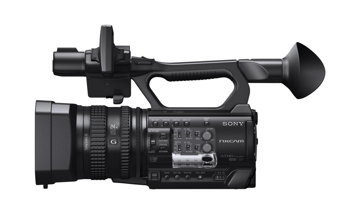

Firma Sony zaprezentowała dzisiaj nową kamerę z serii NXCAM. W środku znajdziemy m.in. 20-megapikselowy przetwornik obrazu CMOS Exmor R w rozmiarze 1 cala, a także obiektyw Sony z serii G o 12-kotnym zoomie optycznym. Kamera HXR-NX100 będzie dostępna od października tego roku.
Czerwiec 2015 - Firma Sony wprowadza do oferty nowy model kamery profesjonalnej: HXR-NX100. Należy on do linii produktów NXCAM i łączy zaawansowaną technologię z atrakcyjną ceną. Dzięki wysokiej jakości obrazu, łatwej obsłudze i dużemu wyborowi formatów nagrywania kamera może być wykorzystywana w różnych zastosowaniach profesjonalnych, od obsługi imprez po filmy dokumentalne.
Kamera HXR-NX100 jest wyposażona w 20-megapikselowy przetwornik obrazu CMOS Exmor R® typu 1,0" wykonany w technologii BSI. Ma on wielkość zbliżoną do klatki filmu Super 16 mm i cechuje się wysoką rozdzielczością, niskim poziomem szumu oraz znakomitą jakością obrazu nawet przy rejestracji w słabym oświetleniu. Zapewnia także pełniejszą kontrolę nad głębią ostrości, co bardzo przydaje się w różnorodnych współczesnych środowiskach pracy. Znakomita jakość obrazu to również zasługa niewymiennego obiektywu Sony z serii G, którego minimalna ogniskowa wynosi 29 mm. Dzięki technologii By Pixel Super Resolution 12-krotny zoom optyczny można zwiększyć do 24x, zachowując przy tym pełną rozdzielczość obrazu. Krotność zoomu można też w dowolnym momencie podwoić nawet do 48x, używając funkcji Digital Extender. Wszystkie te cechy, do których należy jeszcze dodać wbudowany, 4-stopniowy filtr ND, świadczą o dobrym przygotowaniu kamery HXR-NX100 do nagrywania materiału o wysokiej jakości w różnych warunkach.
Ergonomicznie zaprojektowana obudowa pozwala komfortowo nagrywać różne ujęcia i łączy lekkość oraz łatwość użycia z jakością i niezawodnością. Na obiektywie znajdują się trzy niezależne pierścienie do ręcznego ustawiania ogniskowej, ostrości i przysłony. Użytkownik kamery ma także do dyspozycji rozbudowany zestaw gniazd i złączy, w tym HDMI, Multi/Micro USB, XLR, REMOTE, kompozytowe (BNC), jak również stopkę MI (Multi Interface). Ta ostatnia pozwala korzystać z różnych akcesoriów bez podłączania przewodów. Współpracuje między innymi z lampą wideo HVL-LBPC i systemem mikrofonów bezprzewodowych UWP-D.
Model HXR-NX100 zwiększa uniwersalność serii Sony NXCAM przy nagrywaniu, umożliwiając zapis obrazu o wysokiej jakości w różnych formatach: AVCHD, DV i XAVC S 50 Mb/s. Dodatkowe ułatwienie stanowi nagrywanie materiału na niedrogie i łatwo dostępne karty pamięci powszechnego użytku. Kamera HXR-NX100 jest wyposażona w dwa gniazda na karty pamięci i może nagrywać obraz na oba nośniki danych równocześnie albo pracować w trybie zapisu naprzemiennego, w którym nagrywanie automatycznie przełącza się na drugi nośnik po wykorzystaniu pojemności pierwszej z kart.
- Dzięki dużej matrycy CMOS Exmor R typu 1,0" kamera HXR-NX100 cechuje się doskonałą rozdzielczością, zapewnia kontrolę nad głębią ostrości i znakomicie sprawuje się przy słabym oświetleniu -mówi Robbie Fleming, menedżer ds. marketingu produktu w Sony Professional Solutions Europe. - W rezultacie twórcy treści mogą nagrywać nią piękny obraz w każdych warunkach. Ergonomiczna konstrukcja gwarantuje wygodę użycia, a tryb zapisu XAVC S 50 Mb/s pozwala uzyskać wysoką jakość materiału w różnych zastosowaniach, od imprez i uroczystości po materiały wideo dla przedsiębiorstw. Profesjonaliści znajdą więc w modelu HXR-NX100 uniwersalną, prostą w obsłudze kamerę, która pozwala skoncentrować się na filmowaniu.
