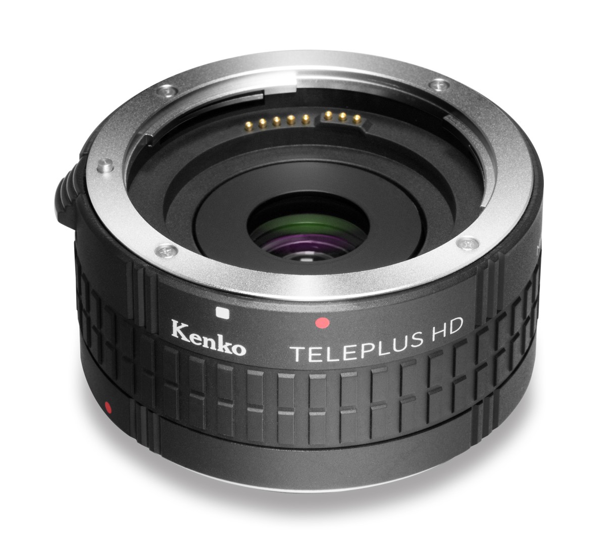

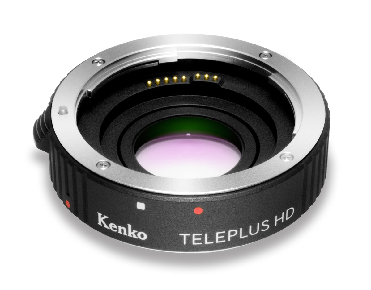

Kenko Teleplus 2.0x HD DGX oraz 1.4x HD DGX
W ofercie firmy Kenko pojawiły nowe wersje telekonwerterów z serii Teleplus, przeznaczonych dla obiektywów z mocowaniem Canon EF i EF-S. Oba pozwalają na używanie autofocusa. Przenoszą także dane z obiektywu do body aparatu.
W przypadku budowy optycznej konwertera Kenko Teleplus 2.0x HD DGX mamy do czynienia z 5 elementami ułożonymi w 3 grupach. Przy korzystaniu z autofocusa, konwerter przeznaczony jest do używaniu z obiektywami o przysłonach f/2.8 lub jaśniejszymi. Z kolei w Kenko 1.4x HD DGX znajdziemy 3 elementy optyczne ułożone w 2 grupach. W przypadku tego modelu, aby korzystać z układu AF, konieczne są obiektywy o przysłonach f/4.0 lub jaśniejsze.
![]() Kenko Teleplus 2.0x HD DGX |
Oba telekonwertery mają trafić na rynek wkrótce - w cenach ok. 279 funtów (wersja 2.0x) oraz 219 funtów (wersja 1.4x).
