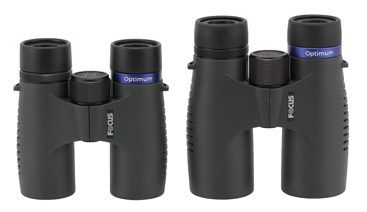

1. Optimum ED - nowa seria od Focus Nordic

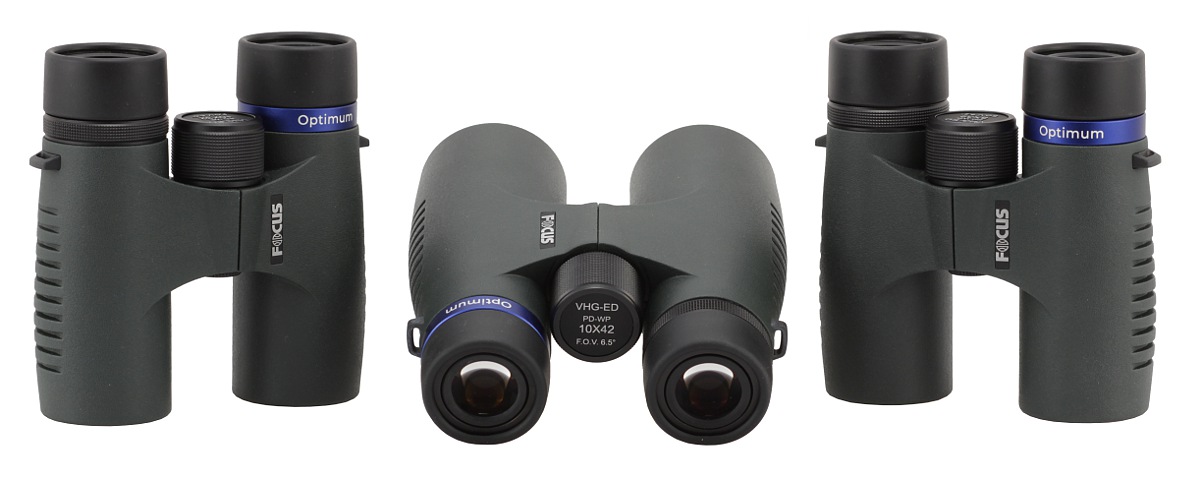

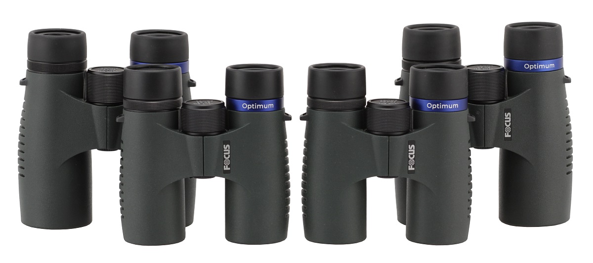

Seria Optimum ED skandynawskiej firmy Focus Nordic to najwyżej pozycjonowana i najdroższa seria jaka kiedykolwiek znalazła się w jego ofercie. W jej ramach zaprezentowano cztery modele o parametrach 8x32, 10x32, 8x42 i 10x42, które skonstruowano w dachowym układzie Schmidta-Pechana.
Focus Nordic Optimum ED - pierwsze wrażenia - Optimum ED - nowa seria od Focus Nordic
Patrząc na deklaracje producenta oraz specyfikacje, mamy tutaj wszystko czego powinniśmy oczekiwać od serii wysokiej klasy wykonanej przez renomowaną firmę. W obiektywach zastosowano niskodyspersyjne szkło ED, pryzmaty zostały pokryte powłokami fazowymi i dielektrycznymi, a na wszystkie granice powietrze-szkło nałożono wysokiej jakości powłoki antyodbiciowe.

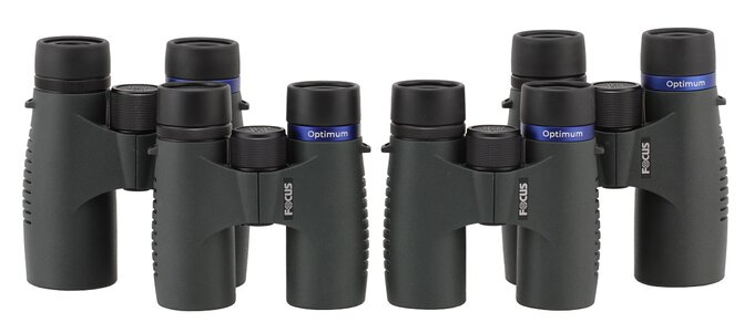

W każdym modelu zastosowano szerokokątne okulary. W ogóle seria jest pod tym względem bardzo konsystentna, bo model 8x32 ma pole 8.2 stopnia, 8x42 pole 8 stopni, 10x32 pole wynoszące 6.6 stopnia, a 10x42 sięgające 6.5 stopnia. Najmniejsze pole ma więc okular w lornetce 8x42 i wynosi ono 64 stopnie, a największe w 10x32, gdzie mamy 66 stopni. Różnice są więc niewielkie, a pola dawane przez lornetki naprawdę duże.
Owe duże pola widzenia zastosowano nie ograniczając przy tym odstępów źrenicy i w każdym modelu pozostał on na komfortowym poziomie. Najmniejszy jest w 10x32, gdzie wynosi 16.5 mm, natomiast największy w modelu 8x42, gdzie dochodzi do 18.5 mm.

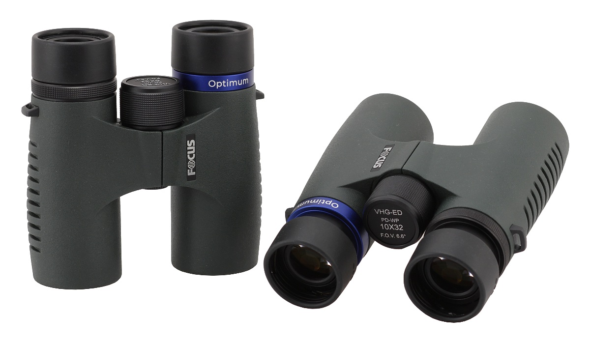

Zadbano także o minimalny dystans ustawiania ostrości, który we wszystkich lornetkach z tej serii sięga 2 metrów. Wiąże się to jednak z tym, że pierścieniami do ustawiania ostrości trochę trzeba się nakręcić. W przypadku modeli o obiektywie 32 mm przejście pełnego zakresu odległości wymaga obrotu o kąt 630 stopni, natomiast u większych lornetek jest to już 710 stopni. Wszystkie śruby są jednak wygodne i pracują z prawidłowym oporem.

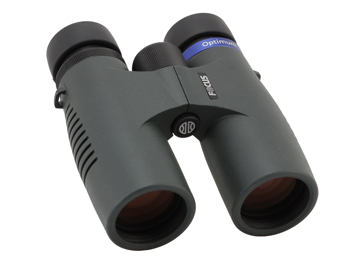

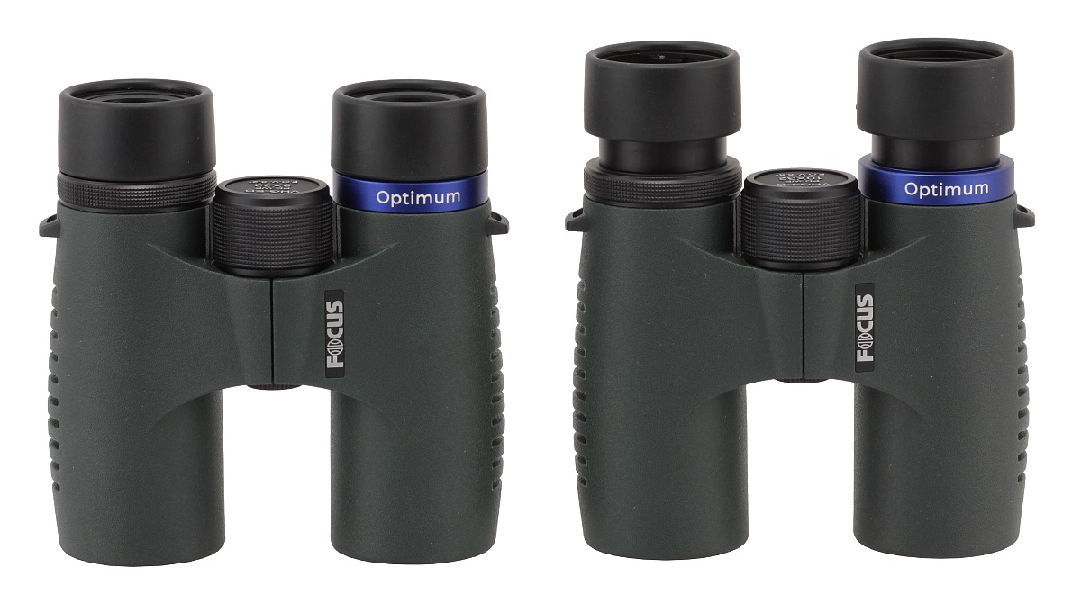

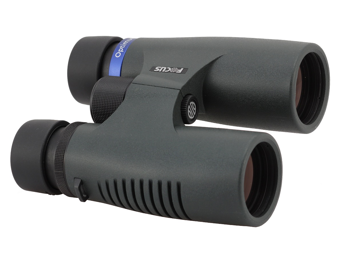

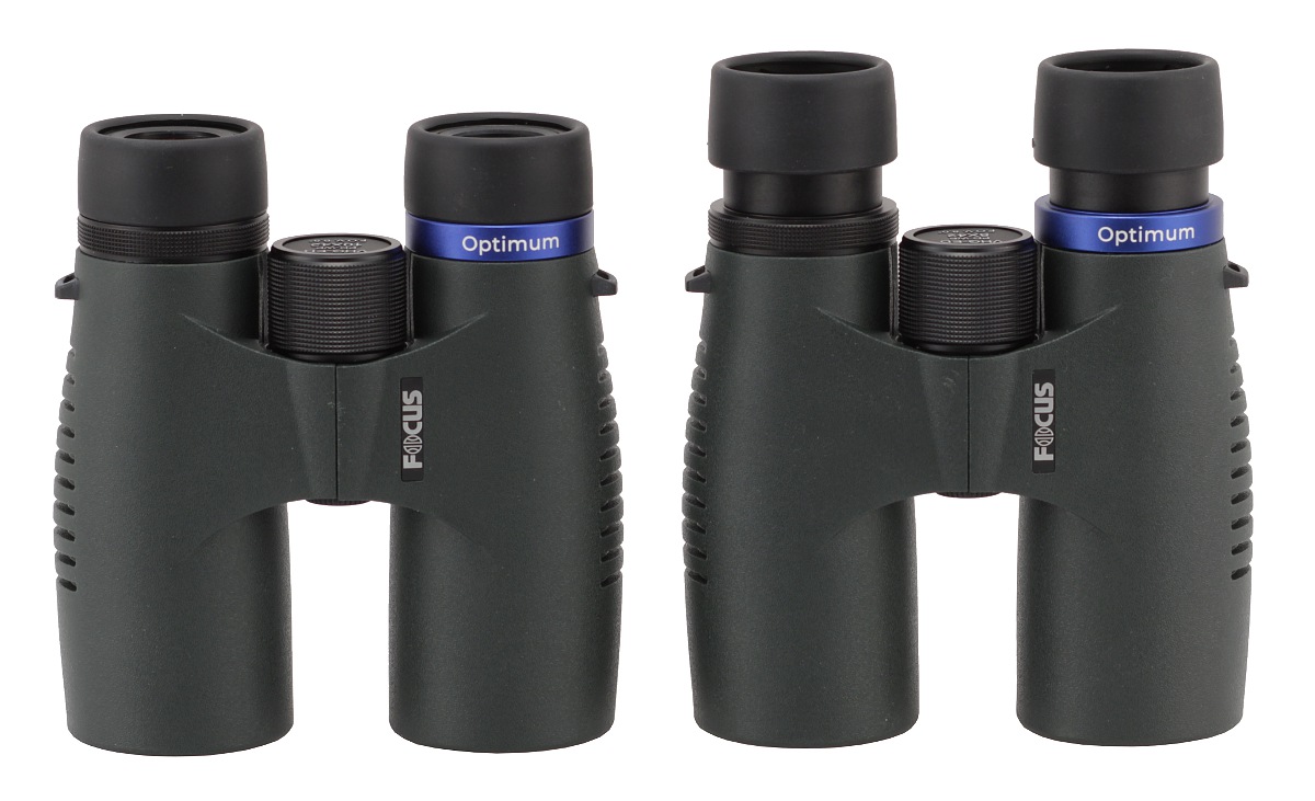

Jeśli chodzi o obudowy, to są one wodoodporne i wypełnione azotem. Zostały one pokryte dobrej jakości gumą o lekko chropowatej teksturze. Lornetki przez to dobrze przylegają do rąk i trzyma się je naprawdę wygodnie. Okulary wyposażono w gumowane muszle o czterech stopniach wysuwu. Każda lornetka ma standardowe wyjście statywowe ukryte za dobrze dostępną zaślepką.

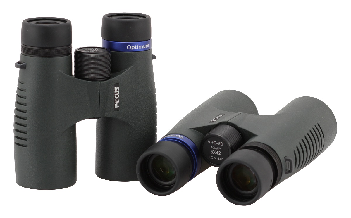

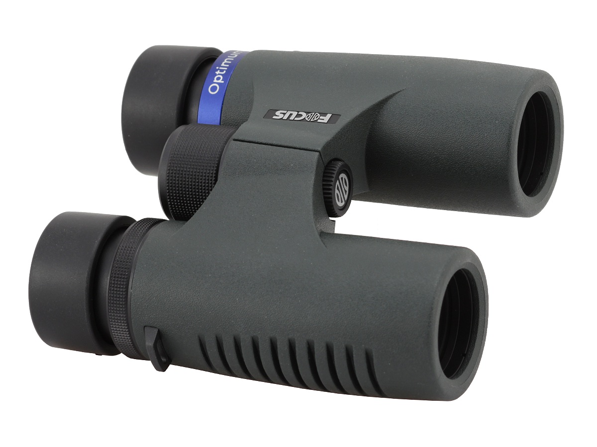

Rozmiary lornetek są umiarkowane jak na swoją klasę. Same układy optyczne muszą mieć dużą jasność, bo nie dość że lornetki nie są długie, to jeszcze na dodatek ich obiektywy są schowane stosunkowo głęboko w obudowie. To dobra wiadomość, bo trudniej je uszkodzić, a jednocześnie zewnętrzne soczewki są chronione przez bocznym światłem i wilgocią.

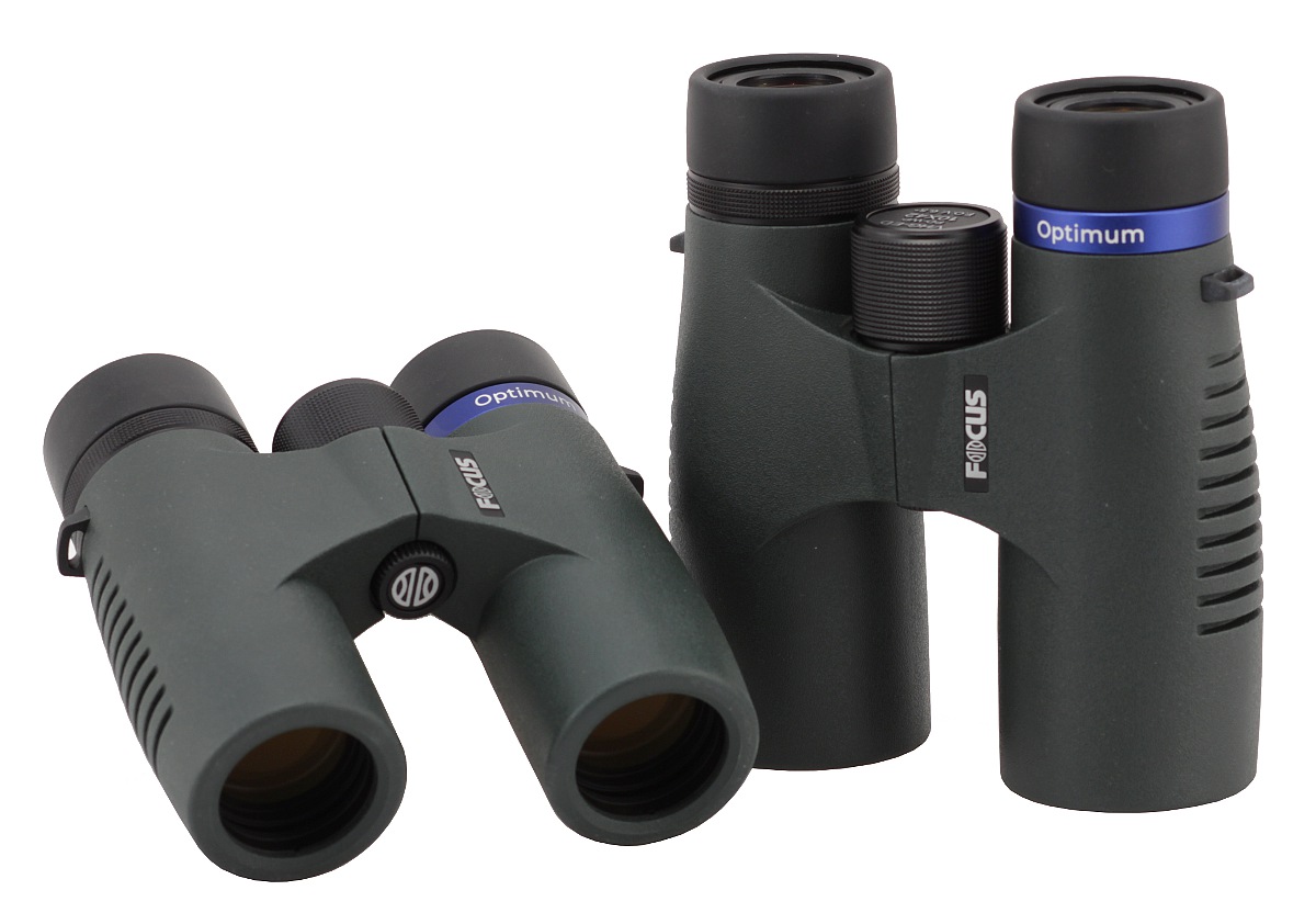

Jeśli chodzi o wagę, modele o obiektywach 42 mm mają typową wartość 711 gramów. Natomiast w przypadku lornetek klasy 32 mm waga została zredukowana do 489 gramów, co jest bardzo dobrym wynikiem. Lornetki Optimum ED 8x32 i 10x32 są więc małe, zgrabne i lekkie, a więc wydają się stworzone dla wszystkich turystów i miłośników pieszych wycieczek.

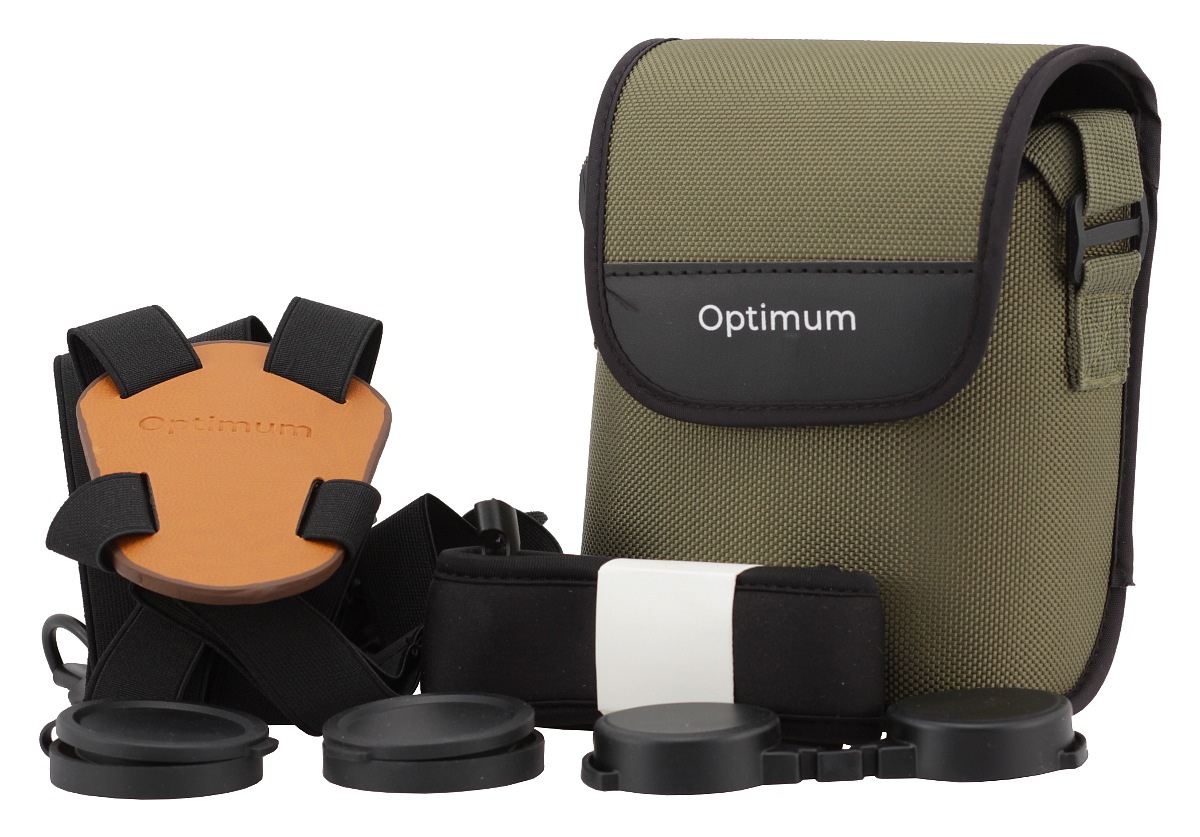

Godne lornetek wysokiej klasy jest też wyposażenie, które dostajemy w zestawie. Standardem jest oczywiście łączona zaślepka na okulary oraz dekielki na obiektywy wraz z mocowaniem. Mamy jednak także gustowny i sztywny futerał z własnym paskiem oraz wygodny pasek do lornetki. Co jest rzadkością, dodatkowo dostajemy specjalne szelki do mocowania lornetki. Bardzo ładne i gustowne jest też pudełko, w które zapakowano lornetkę wraz z kompletem akcesoriów.
Warto jeszcze nadmienić, że produkty z serii Optimum ED są objęte 10 letnią gwarancją producenta.

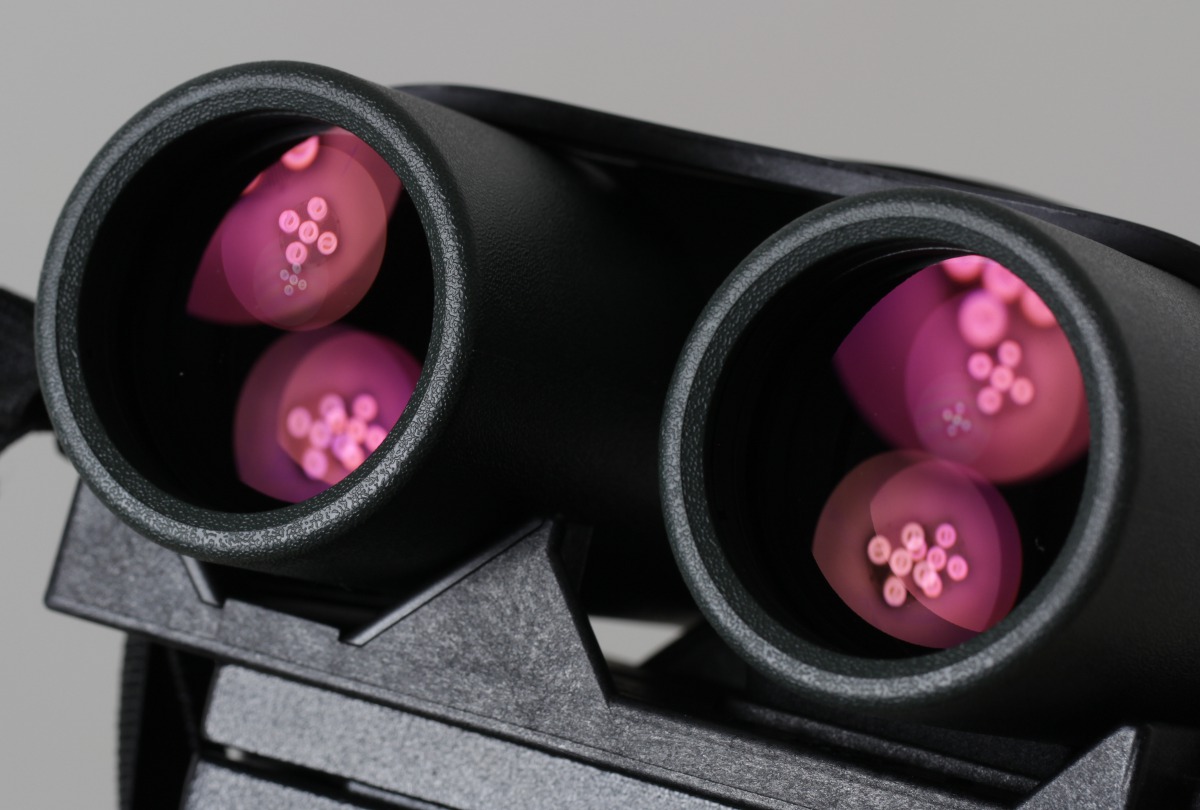

Powłoki antyodbiciowe są faktycznie wielowarstwowe. Na obiektywach, na zewnętrznych granicach, w zależności od kąta patrzenia, błyskają do nas różem, pomarańczem i fioletem, głębiej widać więcej odcieni zieleni. Podobnie jest od strony okularów. W przypadku pryzmatów dominują głównie odbicia zielonkawe, choć można dojrzeć też fiolet. Wydaje się więc, że producent zadbał tutaj o każdą granicę.

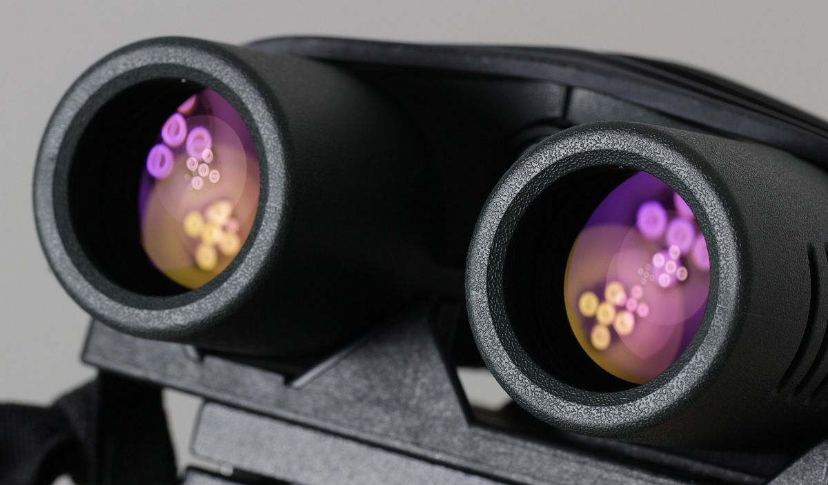

O skuteczności tych powłok przekonamy się w przyszłości, robiąc pełne testy transmisji, teraz możemy powiedzieć tylko, że robią one chyba przyzwoitą robotę. Obraz ma neutralną kolorystykę, gdy zaczniemy się dokładniej przyglądać dojrzymy odcienie żółto-kremowe, ale naprawdę niewielkie. W przypadku obserwacji nocnych, spoglądając pod ostre światło latarń, lepiej zachowują się modele o powiększeniu 8x, w przypadku których widać tylko śladowe spajki. Lornetki o większym powiększeniu tych spajków pokazują więcej, natomiast model 10x32 daje jeszcze dodatkowo duszki, które widać od latarni, które znajdowały się poza polem widzenia.

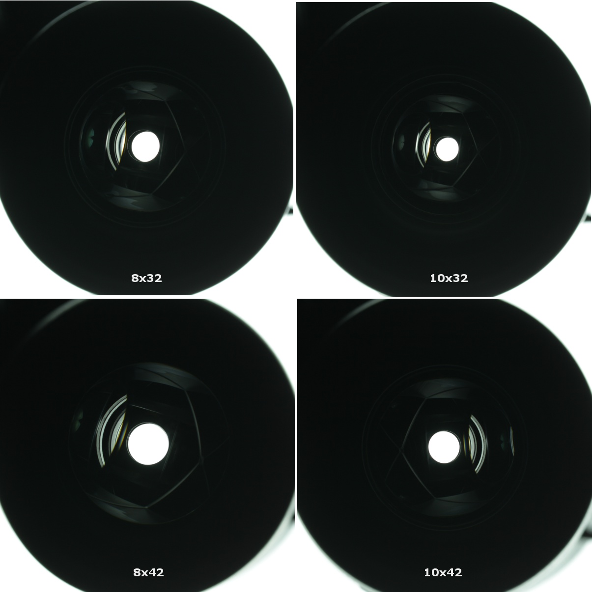

To co zdecydowanie mi się nie podoba, to wyczernienie wnętrza tubusów, którego po prostu, w wielu miejscach, brakuje. Jakąś próbę wyczernienia i zmatowienia podjęto tylko w okolicach obiektywów, głębiej, we wszystkich lornetkach, mamy po prostu szare i niczym nie pokryte aluminium. W przypadku większych modeli, cela z pryzmatami wygląda rozsądnie, tam mamy jakiś ciemniejszy i lekko chropowaty materiał, ale dla mniejszych lornetek zrezygnowano z tego manewru i tam znów mamy szare aluminium.
W efekcie jak popatrzymy na zdjęcia źrenic wyjściowych, nie ujrzymy czegoś co możemy chwalić. Widać tam sporo odblasków i jasnych obszarów. Co ciekawe, obudowa pryzmatów w modelu 10x42 jest zamontowana inaczej niż w przypadku pozostałych trzech lornetek.
Zdjęcia źrenic pokazują jeszcze jedną rzecz. O ile w przypadku modeli o obiektywach 42 mm źrenice są w miarę okrągłe, mniejsze lornetki pokazują zauważalne ścięcia. Kuracja odchudzająca maluchów oraz trzymanie na wodzy ich rozmiarów i wagi, ma jednak swoje ujemne skutki.
