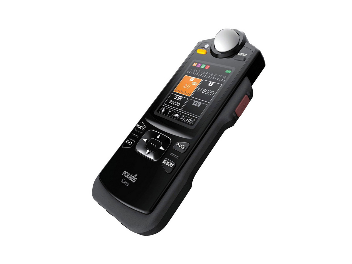

W ofercie firmy Next77 pojawił się światłomierz błyskowy firmy Polaris - model Karat. Urządzenie pozwala na pomiar światła odbitego i padającego, zarówno błyskowego jak i ciągłego. Polaris Karat oferuje też szereg innych, zaawansowanych funkcji.
Firma Next77 informuje o wprowadzeniu do swojej oferty nowej marki Polaris.
Pierwszym dostępnym produktem marki Polaris w firmie Next77 jest światłomierz błyskowy Karat. Jest to zaawansowane urządzenie pozwalające na pomiar światła odbitego i padającego, zarówno błyskowego jak i ciągłego, a dzięki funkcji Flash Duration można mierzyć długość błysku lamp błyskowych w zakresie T0.5: 1/100~1/9000s. „To pierwsze tego typu narzędzie na świecie” mówi Marcin Woźniak - Brand Manager marki Quantuum. Polaris Karat to profesjonalny światłomierz z wbudowanym kolorowym wyświetlaczem LCD o bardzo korzystnym stosunku możliwości do ceny, który dzięki zaawansowanym funkcjom i precyzyjnemu działaniu niewątpliwie przyśpieszy i ułatwi pracę. Polaris jest międzynarodową marką oferującą światłomierze oraz inne innowacyjne produkty dla fotografów.
Polaris Karat - najważniejsze funkcje:
  • Pomiar światła odbitego i padającego, zarówno błyskowego jak i ciągłego,
  • Tryb Flash Duration (FD) – pozwala mierzyć długość błysku lamp błyskowych w zakresie T0.5: 1/100~1/9000s,
  • Funkcja Flash Ratio - pozwala na mierzenie proporcji energii błysku pojedynczej lampy z dokładnością do 1%,
  • Auto ISO – pozwala na szybkie ustalenie potrzebnej wartości czułości matrycy ISO dla zadanych parametrów przysłony (F) oraz czasu ekspozycji (T),
  • Funkcja Contrast – pokazuje różnice pomiędzy pomiarem uśrednionym a wartością nowo zmierzoną. Jest przydatna w sprawdzaniu jakości oświetlenia tła lub proporcji energii błysku.
Specyfikacja urządzenia:
  • Typ: ręczny światłomierz światła błyskowego oraz ciągłego
  • Tryby pomiaru: światło odbite, światło padające
  • Czujnik: fotodioda krzemowa
  • Element pomiarowy: wysuwana kopułka dla światła padającego, wbudowany obiektyw o kącie widzenia 30° dla światła odbitego
  • Tryby pomiaru: światło zastane (ciągłe): priorytetu czasu otwarcia migawki (T), priorytetu przysłony (F), wartość ekspozycji EV, Auto ISO Światło błyskowe: czas otwarcia migawki (T), czas trwania błysku (FD)
Zakresy pomiarowe (dla ISO100)
  • Światło zastane (ciągłe): padające: EV0 – EV19.9 (w krokach co 0.1), odbite: EV0 – EV19.9 (w krokach co 0.1)
  • Flash light: padające: F1.4 – F90.9 w krokach co 0.1), odbite: F1.4 – F90.9 (w krokach co 0.1)
  • Czas trwania błysku (T0.5): 1/100 – 1/9000
  • Dokładność pomiaru: +0.1E
  • Stała kalibracyjna: światło padające: C=340, światło odbite: K=14
Zakres wyświetlania
  • Czułość ISO: od ISO 50 – 32000 w krokach co 1/3 EV
  • Czas migawki (T): światło zastane (ciągłe): 60 – 1/8000s, światło błyskowe: 60 – 1/1000s
  • Przysłona (F): F0.5 – F90+0.9 (w krokach co 0.1)
  • EV Value: -0.9 to 29.2 (w krokach co 0.1)
  • Multi Flash: wartości przysłony (F) dla błyski wielokrotnego, dd 2 do 9 błysków
  • Proporcje błysku: 1 – 100% ( w krokach co 1% )
  • Błąd Err: zbyt długi czas oczekiwania na błysk 1/100 (wyświetlony na czerwono): zbyt niska moc błysku, 1/9000 (wyświetlony na czerwono): Przekroczony czas błysku
  • Korekta (PL): -0.9 – +0.9 (w krokach co 0.1)
  • Stan baterii: 4 poziomy
  • Inne funkcje: pamięć (3 pomiary), uśrednianie wyników, pomiar kontrastu, pomiar błysku wielokrotnego, automatyczne wyłączanie, automatyczne wyłączanie ekranu LCD, czas oczekiwania na błysk, jasność ekranu LCD
  • Ekran: kolorowy, typu TFT o przekątnej 2.4 cala
  • Zasilanie: dwie baterie lub akumulatory typu AA 1.5V
  • Wymiary: ok. 65x159x24.5 mm
  • Waga: ok. 100g (bez baterii)
Światłomierz Polaris Karat jest już dostępny w sprzedaży u partnerów firmy Next77. Sugerowana cena detaliczna 1 145 PLN z VAT za zestaw zawierający pokrowiec, pasek oraz instrukcję obsługi.

    Kiczowaty design. Ale ten pomiar t=0.5 bardzo ciekawy. Powinni tak jak w Sekonicu dac wyzwalanie radiowe kompatybilne z jakimś z systemow Piksela albo YN. Dla mnie wygoda Sekonica z PW to cos niezastąpionego. Tylko ... co z kom rozmawiam to nikt nie kupuje juz Flashmeterow.

    Bo to rysunek wyrenderowany w CAD a nie realne zdjecie swiatlomierza. Ciekawe czy istnieje w realu, czy tylko badaja popyt.
  10. jaad75
    jaad75 18 lipca 2015, 09:13
    Normalnie go sprzedają, więc raczej istnieje :)
