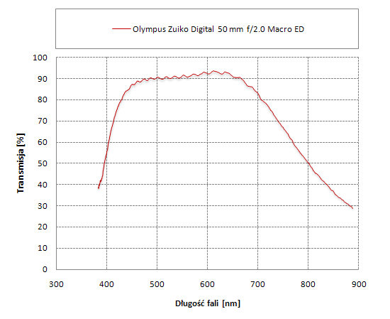

Najlepszą miarą pracy powłok jest jednak pomiar całościowej transmisji obiektywu. Wykres ten wielkości w zależności od długości fali jest zaprezentowany poniżej.
Olympus Zuiko Digital 50 mm f/2.0 Macro ED - Odblaski i transmisja
Pochwalić należy od razu dwie rzeczy. Po pierwsze, w miarę płaski brzebieg w zakresie od 480 do 680 nm, który zagwarantuje nam naturalne oddanie kolorów, a po drugie maksymalny wynik sięgający nawet 92%. Trzeba tutaj pamiętać, że Olympus składa się z 10 grup soczewek, a to wymaga nałożenia warstw na 20 granic powietrze-szkło. To z kolei oznacza, że na jednej granicy jest tracone około 0.4% - wynik bardzo dobry, choć nie rewelacyjny, bo najlepsze powłoki potrafią tracić tylko 0.2% na jednej granicy.
