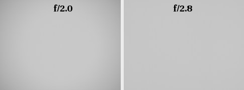

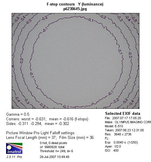

Spadek jasności w rogach kadru też nie przysporzy nam dużych problemów. Da się go zauważyć dla maksymalnego otworu względnego, bo tam wynosi 19% (-0.62 EV), co jak na małą matrycę Olympusa, nie jest jakimś specjalnym powodem do dumy. Jednak przymknięcie przysłony o jedną działkę, powoduje całkowity zanik problemu i sprowadzenie winietowania do poziomu tylko 3%.
