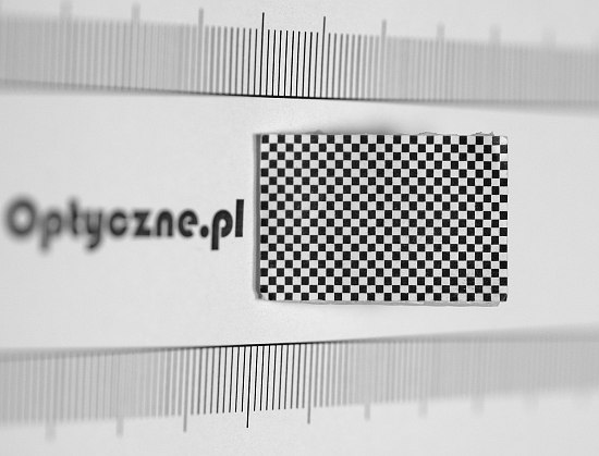

Największą bolączką testowanego uprzednio modelu ZD 3.5/35 był autofokus. Czy płacąc ponad dwa razy więcej, w tej kategorii, dostajemy coś więcej? Niestety nie, bo ogólna ocena pracy mechanizmu ustawiającego ostrość w ZD 2.0/50 ED wcale nie jest lepsza niż w przypadku jego krótszego i tańszego brata. Autofokus jest przede wszystkim głośniejszy i wolniejszy. Mechanizm głośno bzyczy, ostrzy z nieskończoności do makro w czasie około 2.5 sekundy, a w drugą stronę nawet 4 sekundy. Często zdarza się, że za pierwszym razem ustawi źle, potem poprawia przez co tracimy cenny czas. Naprawdę byłoby dobrze, gdyby Olympus wpadł na pomysł zastosowania przełącznika FULL/LIMIT, ustawiając zakres tak, aby w trybie LIMIT można było ustawiać ostrość powiedzmy od 0.4 metra do nieskończoności. Tempo pracy autofokusa na pewno uległoby wtedy poprawie.
Na szczęście, autofokus ZD 2.0/50 ED choć wolny i głośny nie myli się zbyt często, bo liczba pomyłek zanotowana podczas naszych testów studyjnych sięgnęła 6%. Nie ma też tendencji do ustawiania ostrości przed lub za właściwym obiektem.
Olympus Zuiko Digital 50 mm f/2.0 Macro ED - Autofokus
