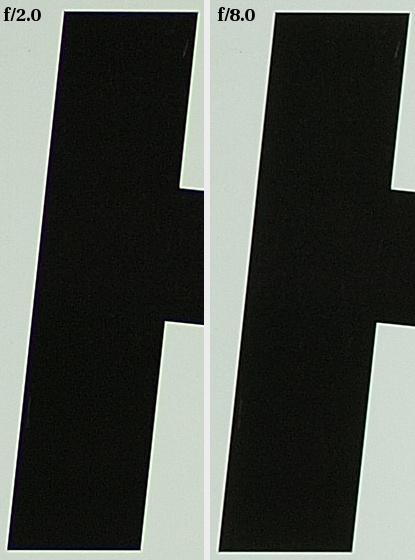

Literki ED na obiektywie sugerują, że nie powinniśmy mieć problemów z aberracją chromatyczną. Warto jednak sprawdzić jak jest w rzeczywistości, bo często mieliśmy sytuacje, w których instrumenty naszpikowane szkłem niskodyspersyjnym i tak pokazywały sporą aberrację chromatyczną. Olympus ZD 2.0/50 ED z zadania walki z tą wadą wywiązuje się wręcz wyśmienicie i śmiało można go stawiać za wzór innym obiektywom. Jak widać z poniższego wykresu i wycinków brzegów tablic testowych, aberracja w całym zakresie przysłon jest na poziomie niezauważalnym. Wielkie brawa!
Olympus Zuiko Digital 50 mm f/2.0 Macro ED - Aberracja chromatyczna
