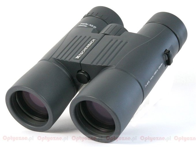

Lornetki firmy Eschenbach z serii Trophy dzielą się na trzy grupy:
oznaczone literami AS/P, AS/D oraz AS/F. Te pierwsze mają pryzmaty
ustawione w systemie Porro i obejmują modele o parametrach: 8x40,
10x50 i 8x56. Drugie z kolei mają pryzmaty w systemie dachowym i
obejmują modele 8x32, 7x42 oraz 10x50. Trzecie natomiast, to lekkie
i kompaktowe lornetki o parametrach 8x25 i 10x25.
Serie AS/P i AS/D mają solidną aluminiową obudowę obitą wysokiej jakości
gumą. Lornetki są wodoodporne i wypełniane azotem, a producent udziela
na nie 10 lat gwarancji. Pryzmaty są zbudowane ze szkła typu BaK-4, a
wszystkie granice powietrze-szkło w lornetce są pokryte wielowarstwowymi
powłokami antyodbiciowymi, co ma zapewniać wysoką sprawność i niwelować
wewnętrzne odblaski.
Eschenbach Optik Polen

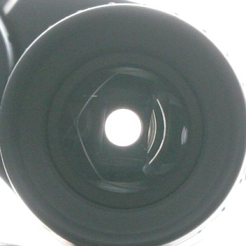

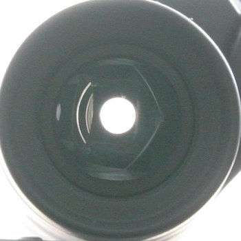

| Winietowanie centralne |
| Lewy: |
Prawy:
Pościnane źrenice.
OL: 4.8%, OP: 4.9% |
3 / 8.0 pkt |
