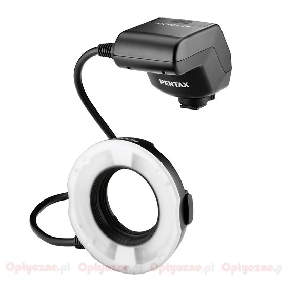

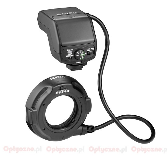

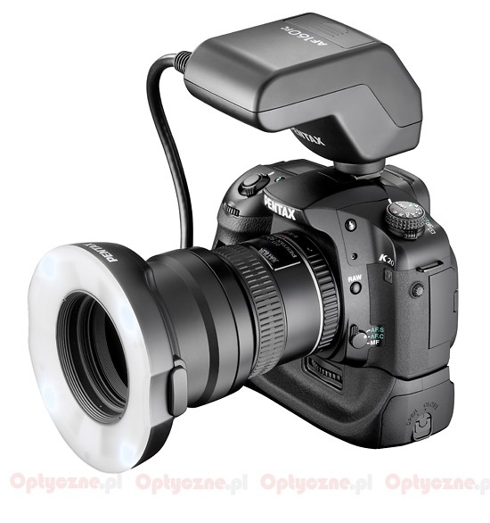

Kolejną dzisiejszą premierą firmy Pentax jest pierścieniowa lampa błyskowa AF160FC przeznaczona do wykonywania zdjęć makro. Lampa posiada maksymalną liczbę przewodnią 16. Umożliwia pracę w trybie automatycznego pomiaru światła P-TTL i TTL oraz ręcznego sterowania siłą błysku w trzech poziomach: pełny błysk, 1/4 i 1/16 siły błysku.
Specyfikacja lampy PENTAX AF160FC:
  • Liczba przewodnia (G.N.): 16 max. (przy ISO 100/m)
  • Ręczna regulacja siły błysku: pełny, 1/4, 1/16
  • Kąt błysku: 60° poziomo/pionowo
  • Tryby błysku: P-TTL, TTL, M (ręczna regulacja)
  • Zasięg błysku: od ok. 0.18m do 2.0m (przy G.N. 16, ISO 100, F8)
  • Kompensacja błysku: +0.5EV, -0.5EV, -1EV
  • Zasilanie: 4 baterie alkaliczne typu AA (opcjonalnie 4 akumulatorki typu AA)
  • Wymiary:
    moduł lampy: 113 (szerokość) x 29.5 (głębokość) mm
    moduł sterujący: 68mm (szerokość) x 83mm (wysokość) x 115mm (głębokość)
  • Waga. 405g (bez baterii)

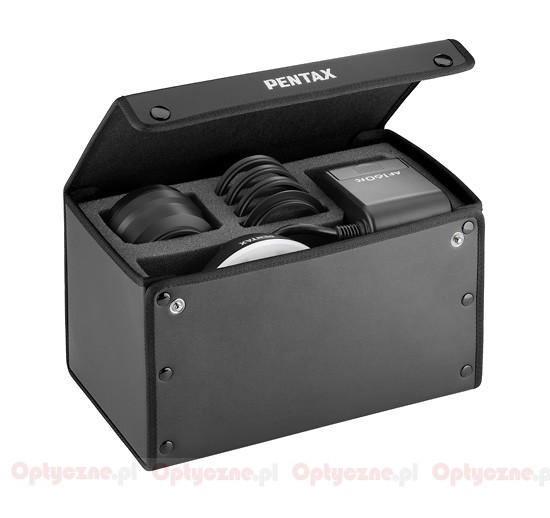

    Fajne puzderko dodają... :) A do czego służy ta tuleja, którą widać w komplecie?
  2. slimaczysko
    slimaczysko 22 września 2008, 18:01
    Ten obiektyw to chyba 50 2.8 macro a z tego co pamieam to sie wysuwa sporo... wiec po to zeby tubus przedniej soczewkinie rzucal cienia :) tak mi sie wydaje :)
