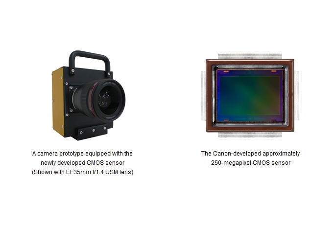

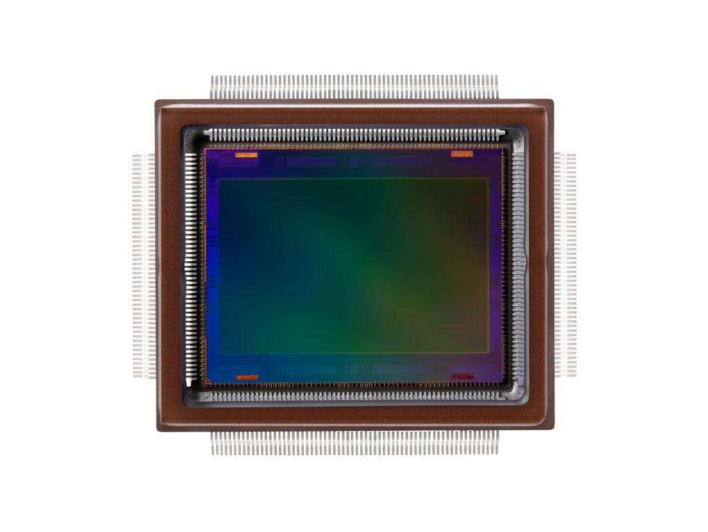

Firma Canon poinformowała, że stworzyła matrycę APS-H o rozdzielczości 250 megapikseli. Sensor został już przetestowany, a producent podkreśla jego zalety.
Canon wyjaśnia, że stworzona przez niego nowa matryca APS-H (w rozmiarze 29.2 x 20.2 mm) zawiera w tej chwili największą liczbę pikseli (19.580 x 12.600 px) w sensorze mniejszym niż standard 35 mm.

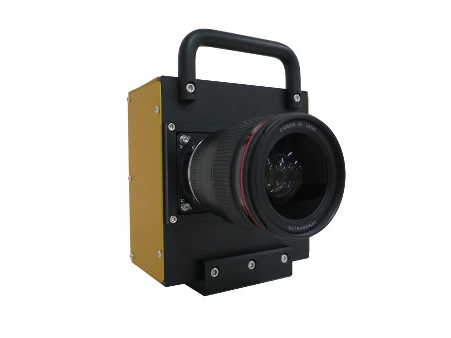

Przetestowany w specjalnym aparacie 250-megapikselowy sensor był w stanie uchwycić czytelne napisy na samolocie fotografowanym z odległości 18 km. Matryca oferuje dodatkowo prędkość próbkowania 1.25 miliarda pikseli na sekundę. Dzięki temu możliwe jest rejestrowanie wideo z dużą rozdzielczością (125 razy większą od Full HD i 30 razy od 4K) - przy zachowaniu prędkości 5 kl./s.
Wcześniej Canon informował m.in. o stworzeniu 120-megapikselowej matrycy APS-H.
Warszawa, 7 września 2015 r. – Firma Canon Europe poinformowała, że spółka Canon Inc. pracuje nad matrycą CMOS APS-H (ok. 29,2 x 20,2 mm), która zostanie wyposażona w ok. 250 mln pikseli (19580 x 12600 pikseli). Nowa matryca CMOS będzie mniejsza od pełnoklatkowego sensora 35 mm i zaoferuje największą dostępną na świecie liczbę pikseli1.
Nowa matryca zainstalowana w aparacie zarejestrowała materiał, na którym można było rozpoznać boczne oznaczenia samolotu, który znajdował się w odległości mniej więcej 18 km od miejsca ustawienia sprzętu2.
W matrycach CMOS zwiększenie liczby pikseli skutkuje wzrostem objętości sygnału, co może powodować problemy, takie jak opóźnienie sygnału i niewielkie rozbieżności czasowe. Nowo opracowana przez Canon matryca CMOS, mimo że oferuje bardzo dużą liczbę pikseli osiąga jednocześnie ultrawysoką prędkość odczytu sygnału, która wynosi 1,25 mld pikseli na sekundę. Takie parametry osiągnięto dzięki miniaturyzacji obwodów i zastosowaniu ulepszonej technologii przetwarzania sygnału.
Matryca pozwala nagrywać materiał wideo z ultrawysoką rozdzielczością przy prędkości 5 klatek na sekundę. Oprócz dużej liczby pikseli, zastosowano sprawdzone technologie Canon, aby dopasować architekturę matrycy do zminiaturyzowanych pikseli, które dostarczają obraz o wysokiej czułości i z niskim poziomem szumów.
Materiał wideo zarejestrowany za pośrednictwem aparatu wyposażonego w ok. 250-megapikselową matrycę CMOS osiąga rozdzielczość 120-krotnie wyższą niż Full HD (1920 x 1080 pikseli) i aż 30-krotnie wyższą niż 4K (3840 x 2160 pikseli). Doskonała jakość, jaką oferuje matryca pozwala kadrować i powiększać obraz podczas nagrywania, ale bez utraty rozdzielczości obrazu i ostrości.
Firma Canon rozważa zastosowanie tej technologii w specjalistycznych rozwiązaniach z zakresu nadzoru i zapobiegania przestępczości, narzędziach pomiarowych o ultrawysokiej rozdzielczości, a także w innym sprzęcie dla branży przemysłowej czy w rozwiązaniach z zakresu wizualizacji.

Ciekawe czy to zdjęcie z 18km zrobili tym prototypowym apratem z 35mm :)

Ten stary mydlany 35/1.4 do tej matrycy???????
Setke macro L-ke by lepiej dali.
