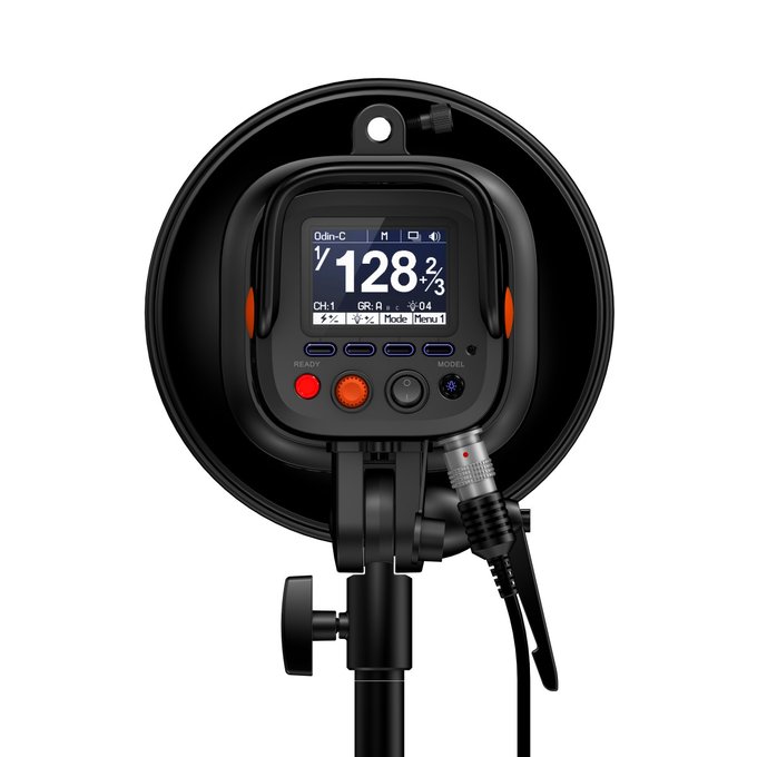

Phottix Indra 360
Firma Foto-Technika informuje o wprowadzeniu do oferty nowej lampy Phottix Indra 360. Jest to słabsza mocą wersja lampy Indra 500. Sugerowana cena detaliczna nowego modelu to 3.499 zł brutto. Jeszcze w tym tygodniu trafi do sklepów.
Lampa łącząca w sobie cechy lampy studyjnej i plenerowej, dysponuje mocą 360Ws i jest wyposażona w tryb TTL i HSS. Dzięki wbudowanemu systemowi Odin lampa może być zarządzana bezprzewodowo w systemie błyskowym Canon i Nikon.
Charakterystyka:
- moc 360Ws
- tryby TTL, manualny i stroboskopowy
- synchronizacja z krótkimi czasami migawki (HSS) – 1/8000s
- synchronizacja na drugą kurtynę
- regulacja ekspozycji TTL +/- 3EV
- 8 stopni manualnej regulacji mocy - od pełnej mocy do 1/128 – co 1/3 stopnia
- wbudowany odbiornik Odin i Strato II w wersji Canon i Nikon
- modelowanie LED
- akumulator i zasilacz sieciowy
- 300 błysków z użyciem akumulatora 4000 mAh Indra 360 Battery Pack
- kompatybilny z adapterem Phottix Indra AC
Phottix Indra360 TTL oraz jej nowa bateria są zaprojektowane dla fotografów pracujących w ruchu. Użycie TTL zapewnia dobrze oświetlone ujęcia dynamicznych scen np. podczas wesel lub imprez sportowych. Z kolei funkcja HSS (szybka migawka do 1/8000s) umożliwia komfortową pracę w plenerze przy ostrym słońcu. Obsługa lampy jest intuicyjna i łatwa do kontrolowania z poziomu nadajnika Odin oraz Strato II (tryb manualny) lub lamp Mitros+.
Indra360TTL oferuje 8 stopni regulacji mocy błysku – od pełnej do 1/128. Natomiast ekspozycje TTL można regulować w poziomach +/-3EV.
Specyfikacja techniczna
- Maksymalna moc: 360W
- Regulacja mocy: 8 poziomów (od pełnej mocy do 1/128)
- Regulacja mocy: W krokach 1/3 lub 1 przysłona
- Kanały: 4
- Tryby błysku: Pomiaru przez obiektyw (TTL), Ręczny (M), Wielokrotny (Multi)
- Błysk stroboskopowy: Częstotliwość: 1 - 100 Hz, Liczba błysków: 1 - 100 razy
- Funkcja HSS: Obsługiwana* >li>Tryby odbioru bezprzewodowego: Odin-C, Odin-N, Strato II, Opt-Slave, RX OFF (Można wyzwolić tylko przez port synchronizacji 3,5 mm)
- Port synchronizacji: mini port 3,5 mm
*Z kompatybilnymi aparatami.
