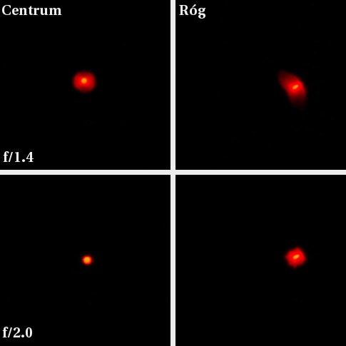

7. Koma i astygmatyzm
Przy maksymalnym otworze względnym wady osiowe mają niezłe używanie, co widać po kształcie diody zarówno w centrum jak i na brzegu kadru. Po przymknięciu przysłony o jedną działkę, sytuacja w centrum drastycznie się poprawia, lecz na brzegu koma wciąż wyraźnie deformuje kołowy obraz diody.
Pentax smc FA 50 mm f/1.4 - Koma i astygmatyzm
Astygmatyzm jest za to na granicy poziomu średniego i małego. Jego wartość, rozumiana jako średnia różnica pomiędzy pionowymi i poziomymi wartościami funkcji MTF50, wynosi 7%.
