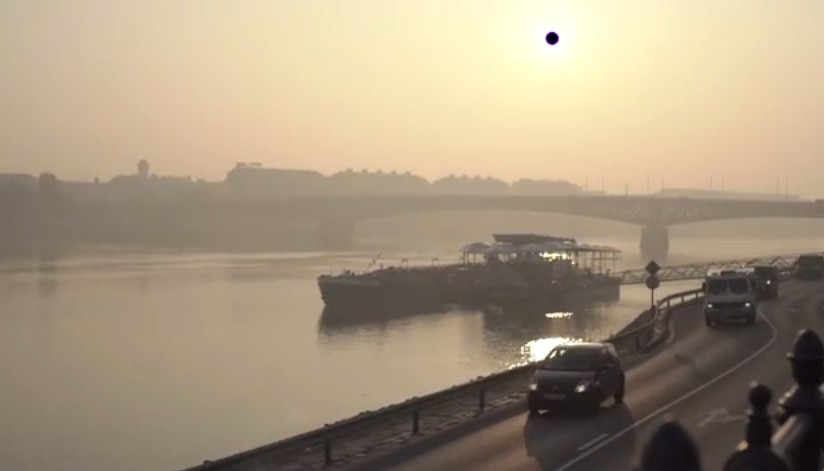

Pojawiają się doniesienia o problemie występującym w niektórych aparatach Sony A7S II. Dotyczy on czarnej kropki obecnej czasem w miejscu jasnych obszarów kadru na nagraniach wideo.
O sprawie piszą m.in. serwisy EOSHD oraz MirrorLessons, przy okazji krótkich recenzji aparatu Sony A7S II. Problem dotyczy czarnej kropki, która pojawiać ma się czasem w miejscu jasnych obszarów kadru na nagraniach wideo.
Według EOSHD problem występuje przy nagrywaniu w standardzie PAL 25p. Serwis ten pisze, że otrzymał już mailem odpowiedź od firmy Sony, że fenomen jest w tej chwili badany, w celu przygotowania aktualizacji firmware.

Efekt Sabattiera to chyba jednak nie jest, bo ten odnosi się do fotografii srebrowej. Ja bym zaryzykował tezę, że Sony zastosowało jakiś myk programowy, w którym wartość 255 na skali szarości jest przekraczany w regiony, w których przechodzi w swoje zaprzeczenie. Stopień 256 = zero.
Najpewniej coś w tym stylu. Skoro pojawia się tylko w wideo i tylko dla PAL, to może być też np. wynik niepoprawnego zaokrąglania przy konwersji kolorów.

A może ta kropka, to te dwa bity różnicy?
Ale tak na poważnie, to wygląda tak jak zamarkowany obszar prześwietlenia np. w Photoshop. Pewnie gdzieś w jakimś algorytmie doszło do odwócenia skali wartości. Łatwe do usunięcia, co nie znaczy, że łatwe do znalezienia.
Kiedyś podobny problem miały niektóre kompilatory, gdy pojawił się 32-bitowy system operacyjny. Gdy skończyła się skala dodatnia, wartości przeskakiwały bez pytania o zgodę, na początek skali ujemnej i z białego, robiło się czarne.
