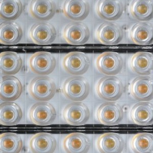

Lampy wyposażone są w wymienne zestawy soczewek TIR. Dostępne są trzy typy soczewek kształtujących szerokość wiązki światła – 30, 60 i 90 stopni. Bez soczewek lampa emituje wiązkę światła o kącie 120 stopni. Daje to w sumie 12 różnych konfiguracji lamp S4 i aż 24 konfiguracje lamp S8, ponieważ ta lampa występuje także w wersji pionowej S8V.

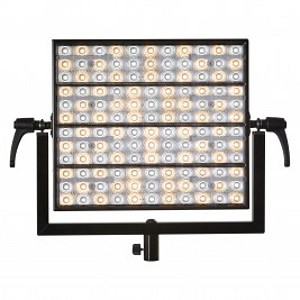

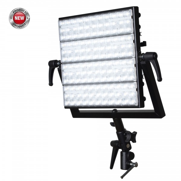

S4 - panel LED z wymienną optyką
Charakterystyka
Dzięki zastosowaniu nowoczesnych wieloluminoforowych diod LED o wysokim CRI i nowoczesnego mikroprocesorowego sterownika, lampa emituje silny strumień światła wysokiej jakości, całkowicie pozbawionego efektu migotania. Wymienny układ optyczny pozwala na zmianę parametrów fotometrycznych lampy w bardzo szerokim zakresie.
Lampa umożliwia regulację jasności świecenia praktycznie bez zmiany temperatury barwowej. To świetne narzędzie do pracy zarówno na planie filmowym w terenie jak i do studia. Opcjonalny sterownik DMX512 umożliwia zdalne sterowanie lampą w studiach telewizyjnych lub kiedy lampa umieszczona jest w miejscach trudno dostępnych.
Soczewki
Lampa S4 jest standardowo wyposażona w 4 zespoły soczewek TIR. Dzięki możliwości wymiany soczewek, użytkownik może dostosować parametry lampy do aktualnych potrzeb. Możliwe jest zarówno oświetlanie szerszych planów z niewielkiej odległości, jak i osiąganie wysokiego natężenia oświetlenia przy niewielkiej mocy dostarczanej do lampy.
Do dyspozycji są trzy rodzaje soczewek o kątach 30, 60 i 90 stopni. Po demontażu soczewek lampa emituje strumień światła o kącie 120 stopni. Tabela poniżej prezentuje parametry fotometryczne poszczególnych modeli lampy S4 w zależności od użytej optyki.

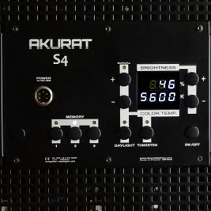

Panel sterowania i pamięć użytkownika w S4bi

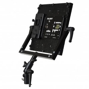

W tylnej części lampy S4 znajduje się panel sterujący sterownika, składający się z przycisków sterujących pracą lampy, wyświetlacza wskazującego bieżące ustawienie jasności w procentach oraz aktualną temperaturę barwową w Kelwinach (tylko w wersji S4bi), diod sygnalizujących tryb pracy lampy, gniazd do akumulatorów (opcja) oraz gniazda zasilacza sieciowego. Sterowniki lamp S4bi wyposażone są w pamięć nieulotna która umożliwia zapamiętanie trzech ustawień panelu (jasności i temperatury barwowej). Przywołanie ustawień z poszczególnych komórek pamięci przeprowadza się poprzez naciśnięcie jednego z przycisków pamięci. Zapis bieżącego ustawienia do komórki pamięci następuje po dłuższym przytrzymaniu wybranego przycisku pamięci. Użycie pamięci jest sygnalizowane przez kontrolki przy przyciskach.

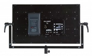

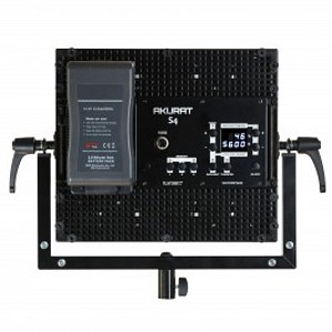

Praca z akumulatora
Niezwykła funkcjonalność lampy Akurat S4 wynika z różnorodności opcji zasilania bateryjnego. Lampa współpracuje z małymi popularnymi i tanimi akumulatorami kamerowymi o napięciu 7,4V rożnych producentów. Wymagane jest zasilanie z dwóch akumulatorów tego typu jednocześnie, dzięki czemu S4bi jest w stanie świecić z pełną mocą przez okres do 3h, a S4t/S4d do 1,5h. Dostępne są także adaptery przystosowujące lampę do zasilania z akumulatorów 14,4V z mocowaniem typu V-Mount lub Gold Mount. Sterownik lampy jest wyposażony w tester stanu naładowania akumulatorów. Aktualna wartość napięcia akumulatorów jest wyświetlana z dokładnością do 0,1V. Lampa sygnalizuje niski stan akumulatorów miganiem kontrolek.

Lampa S4 wyposażona jest w jarzmo mocujące wykonane z profili aluminiowych. Jarzmo umożliwia regulację położenia lampy w dwóch osiach. Do fiksowania lampy w osi pionowej zastosowano wygodne dźwignie z przestawianym położeniem, zaś do zamocowania do statywu jak i fiksowania w osi poziomej typowy adapter 5/8 female. W przypadku umieszczenia lampy na statywie, przydatnym akcesorium jest głowica kątowa umożliwiająca ustawienie jarzma pod dowolnym katem. Możliwe jest także zamocowanie do głowicy parasolki rozpraszającej.

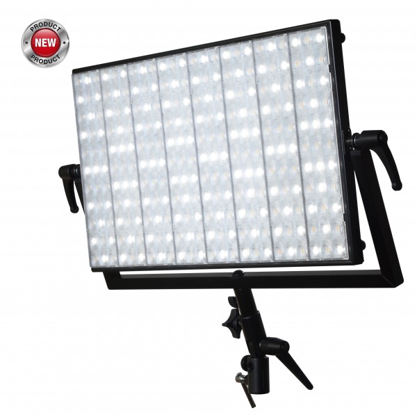

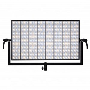

S8 - panel LED dużej mocy
Charakterystyka
Dzięki zastosowaniu nowoczesnych wieloluminoforowych diod LED o wysokim CRI i nowoczesnego mikroprocesorowego sterownika, lampa emituje do 10000 lumenów światła wysokiej jakości, całkowicie pozbawionego efektu migotania. Wymienny układ optyczny pozwala na zmianę parametrów fotometrycznych lampy w bardzo szerokim zakresie.
Lampa umożliwia regulację jasności świecenia praktycznie bez zmiany temperatury barwowej i jest całkowicie pozbawiona efektu migotania. To świetne narzędzie do pracy zarówno na planie filmowym w terenie jak i do studia. Opcjonalny sterownik DMX512 umożliwia zdalne sterowanie lampą w studiach telewizyjnych lub kiedy lampa umieszczona jest w miejscach trudno dostępnych.
Soczewki
Lampa S8 jest wyposażona w 8 zespołów soczewek TIR. Dzięki możliwości wymiany soczewek, użytkownik może dostosować parametry lampy do aktualnych potrzeb. Możliwe jest zarówno oświetlanie szerszych planów z niewielkiej odległości, jak i osiąganie bardzo wysokiego natężenia oświetlenia przy niewielkiej mocy dostarczanej do lampy.
Do dyspozycji są trzy rodzaje soczewek o kątach 30, 60 i 90 stopni. Po demontażu soczewek lampa emituje strumień światła o kącie 120 stopni. Tabela poniżej prezentuje parametry fotometryczne poszczególnych modeli lampy S8 w zależności od użytej optyki.

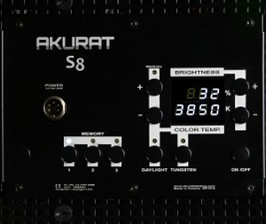

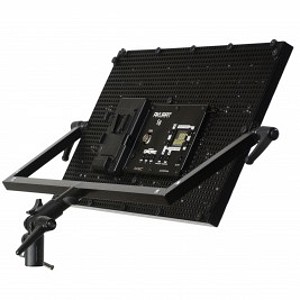

Pamięć użytkownika w S8bi
W tylnej części lampy znajduje się panel sterujący sterownika, składający się z przycisków sterujących pracą lampy, wyświetlacza wskazującego bieżące ustawienie jasności i aktualną temperaturę barwową. Sterowniki lamp S8bi wyposażone są w pamięć nieulotna która umożliwia zapamiętanie trzech ustawień panelu (jasności i temperatury barwowej). Przywołanie ustawień z poszczególnych komórek pamięci przeprowadza się poprzez naciśnięcie jednego z przycisków pamięci, a zapis następuje po dłuższym przytrzymaniu wybranego przycisku. Użycie pamięci jest sygnalizowane przez kontrolki przy przyciskach.
Praca z akumulatora
Niezwykła funkcjonalność lampy Akurat S8bi wynika z różnorodności opcji zasilania bateryjnego. Możemy przystosować lampę do pracy z małymi popularnymi i tanimi akumulatorami kamerowymi o napięciu 7,4V rożnych producentów. Wymagane jest zasilanie z dwóch akumulatorów tego typu jednocześnie, dzięki czemu S8bi jest w stanie świecić z pełną mocą przez okres do 1,5h. Do lamp S8t/S8d proponujemy adaptery przystosowujące lampę do zasilania z akumulatorów 14,4V z mocowaniem typu V-Mount lub Gold Mount. Takie adaptery możemy zainstalować także do modelu S8bi. Sterownik lampy jest wyposażony w tester stanu naładowania akumulatorów. Aktualna wartość napięcia akumulatorów jest wyświetlana z dokładnością do 0,1V. Lampa sygnalizuje niski stan akumulatorów miganiem kontrolek.

Lampa S8 wyposażona jest w jarzmo mocujące wykonane z profili aluminiowych. Jarzmo umożliwia regulację położenia lampy w dwóch osiach. Do fiksowania lampy w osi pionowej zastosowano wygodne dźwignie z przestawianym położeniem, zaś do zamocowania do statywu jak i fiksowania w osi poziomej typowy adapter 5/8 female. W przypadku umieszczenia lampy na statywie, przydatnym akcesorium jest głowica kątowa umożliwiająca ustawienie jarzma pod dowolnym katem. Możliwe jest także zamocowanie do głowicy parasolki rozpraszającej.

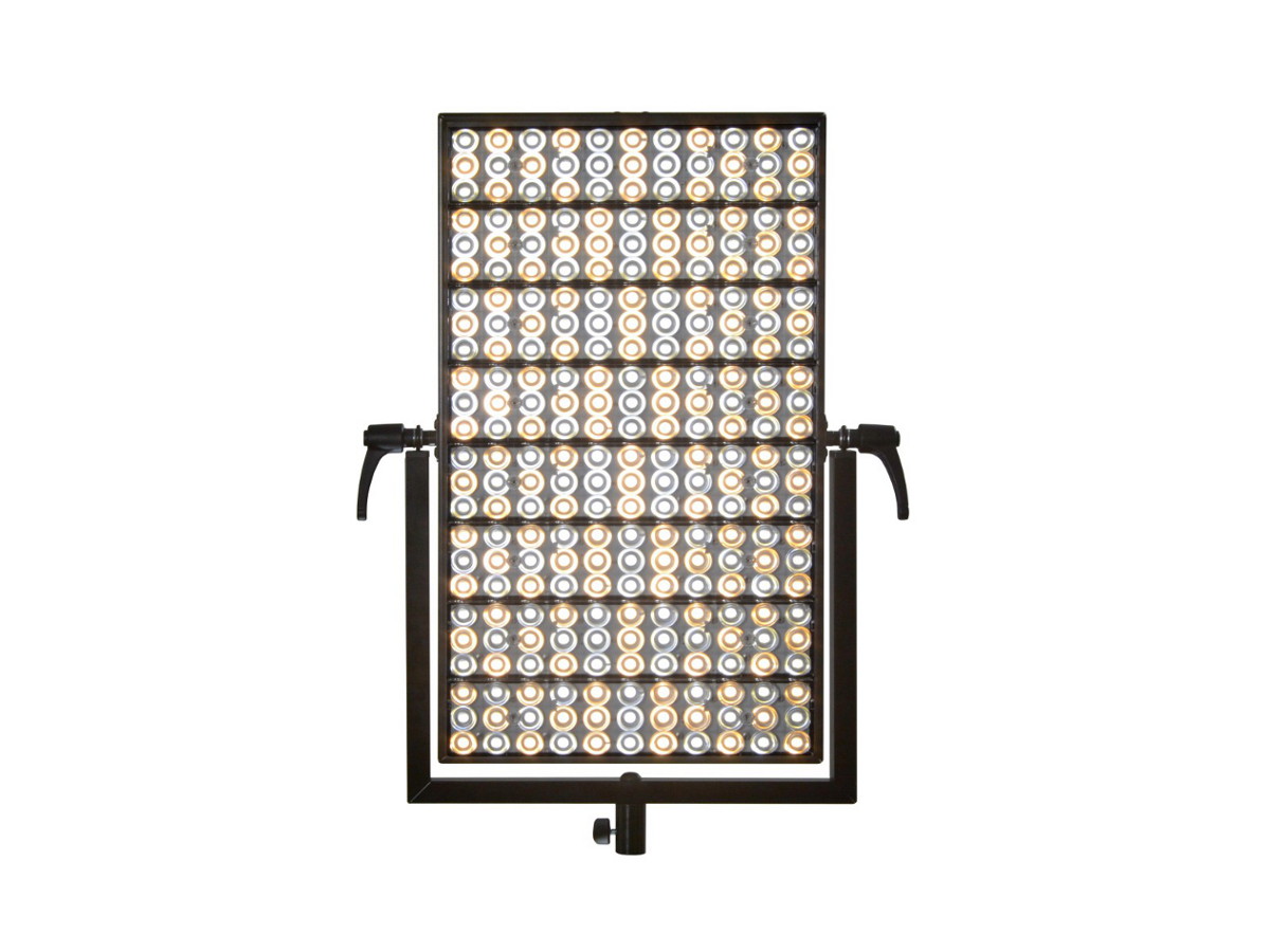

Program produkcji zapewnia lampy monochromatyczne S8d i S8t (daylight lub tungsten) oraz lampy bi-colour S8bi, z możliwością regulacji temperatury barwowej w zakresie 3200-5600K, a także wersje pionowe S8V wszystkich wymienionych modeli.
