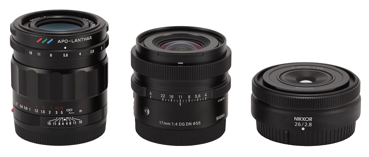

Jak wspomnieliśmy na wstępie, Sigma C 17 mm f/4 DG DN jest obiektywem zgrabnym i niezbyt ciężkim. Konkurenci mają tutaj jednak coś do zaoferowania, bo jaśniejsze modele Canona lub Samyanga potrafią być jeszcze lżejsze i to przy zastosowaniu światła f/2.8. Jasno pokazuje to niniejsza tabela. Warto jednak nadmienić, że Sigma jest obiektywem całkowicie metalowym, co istotnie wpływa na jej wagę.
Na poniższym zdjęciu omawiany obiektyw stoi pomiędzy Voigtlanderem Apo Lanthrem 2/50 i nowym Nikkorem Z 26 mm f/2.8.

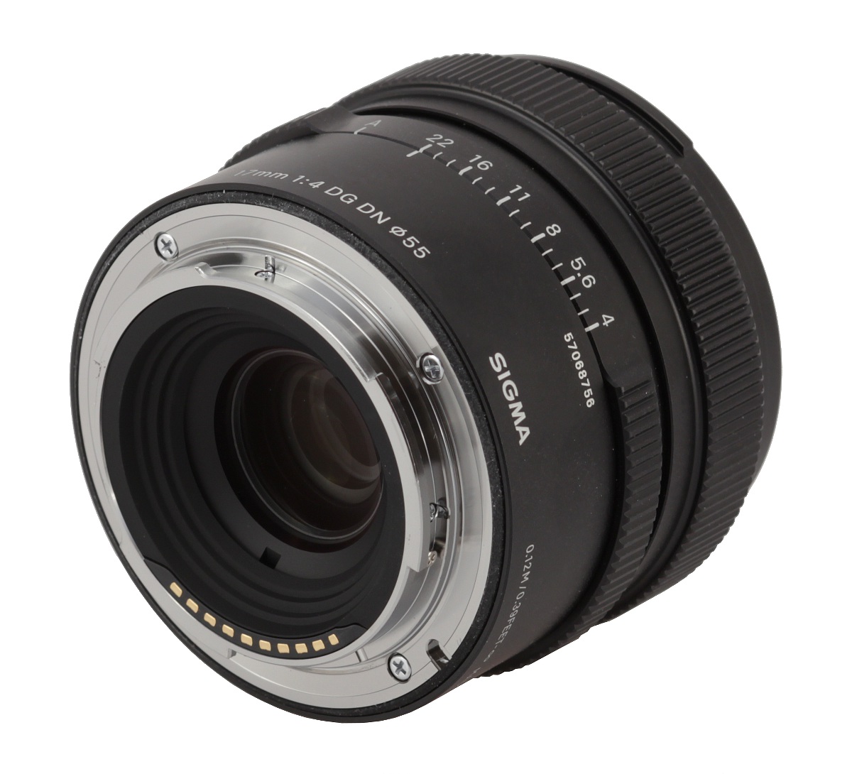

Sigma C 17 mm f/4 DG DN rozpoczyna się metalowym bagnetem, który otacza styki i tylną soczewkę mającą średnicę 19 mm. Soczewka ta jest nieruchoma i znajduje się na głębokości około 1 cm. Elementy wewnątrz bagnetu są dobrze wyczernione, wykarbowane i zmatowione. Od tej strony wszystko więc wygląda tak, jak powinno.

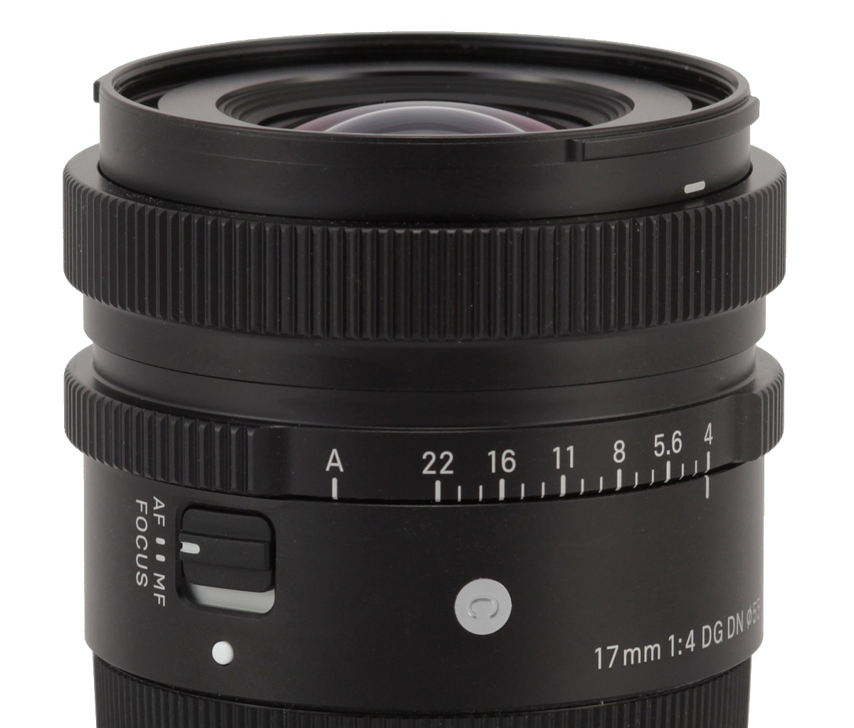

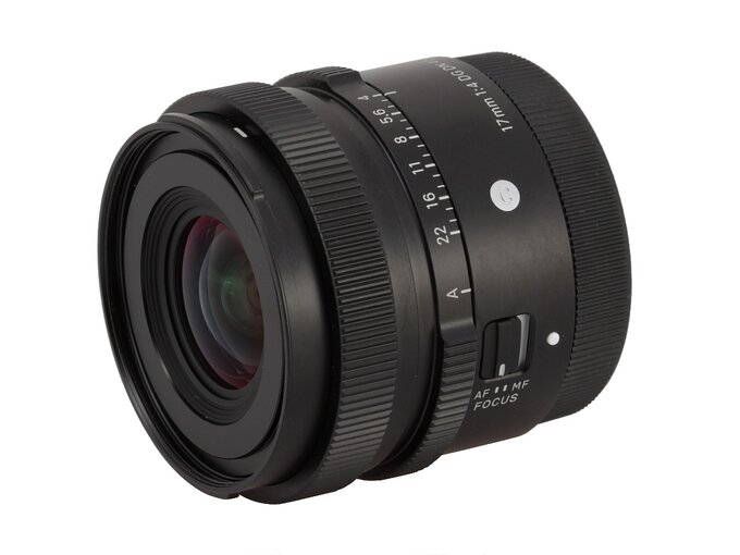

Właściwy korpus obiektywu rozpoczyna się metalowym, gładkim i pomalowanym na czarno pierścieniem. Znajdziemy na nim sporo elementów. Od napisu z nazwą i parametrami obiektywu, poprzez logo producenta, oznaczenie „C” oznaczające zaklasyfikowanie obiektywu do serii „Contemporary”, znak „023” oznaczający rok modelowy instrumentu, numer seryjny, aż po białą kropkę ułatwiającą mocowanie obiektywu do aparatu i przełącznik trybu pracy mechanizmu ustawiającego ostrość (AF/MF). Mamy tam także fragment obudowy z napisem „MADE IN JAPAN” oraz zakresem pracy mechanizmu ustawiającego ostrość: „0.12M/0.39FEET–∞”.
Sigma C 17 mm f/4 DG DN - pierwsze wrażenia - Budowa i jakość wykonania
Kolejny element to pierścień do zmiany wartości przysłony. Ma on szerokość niespełna 7 mm i wyposażono go w umieszczone po bokach wybrzuszone karbowanie, które ułatwia uchwyt i operowanie. Pierścień ma znaczniki przysłon od f/4.0 do f/22, z drobniejszymi znakami co 1/3 EV, a także wartość A pozwalającą na nastawy tego parametru z poziomu korpusu aparatu. Pracy tego pierścienia nie możemy nic zarzucić.
Kolejny, także metalowy pierścień ma szerokość prawie 15 mm i służy do manualnego ustawiania ostrości. Nie ma on żadnych znaczników i w głównej części jest pokryty ułatwiającym uchwyt karbowaniem. Pracuje on płynnie i z przełożeniem elektronicznym. Nawet przy stosunkowo energicznym kręceniu przejechanie całego zakresu odległości wymaga obrotu nim o kąt około 180 stopni. Przy tych parametrach obiektywu, jest to wartość ogromna, pozwalająca na bardzo precyzyjne nastawy.

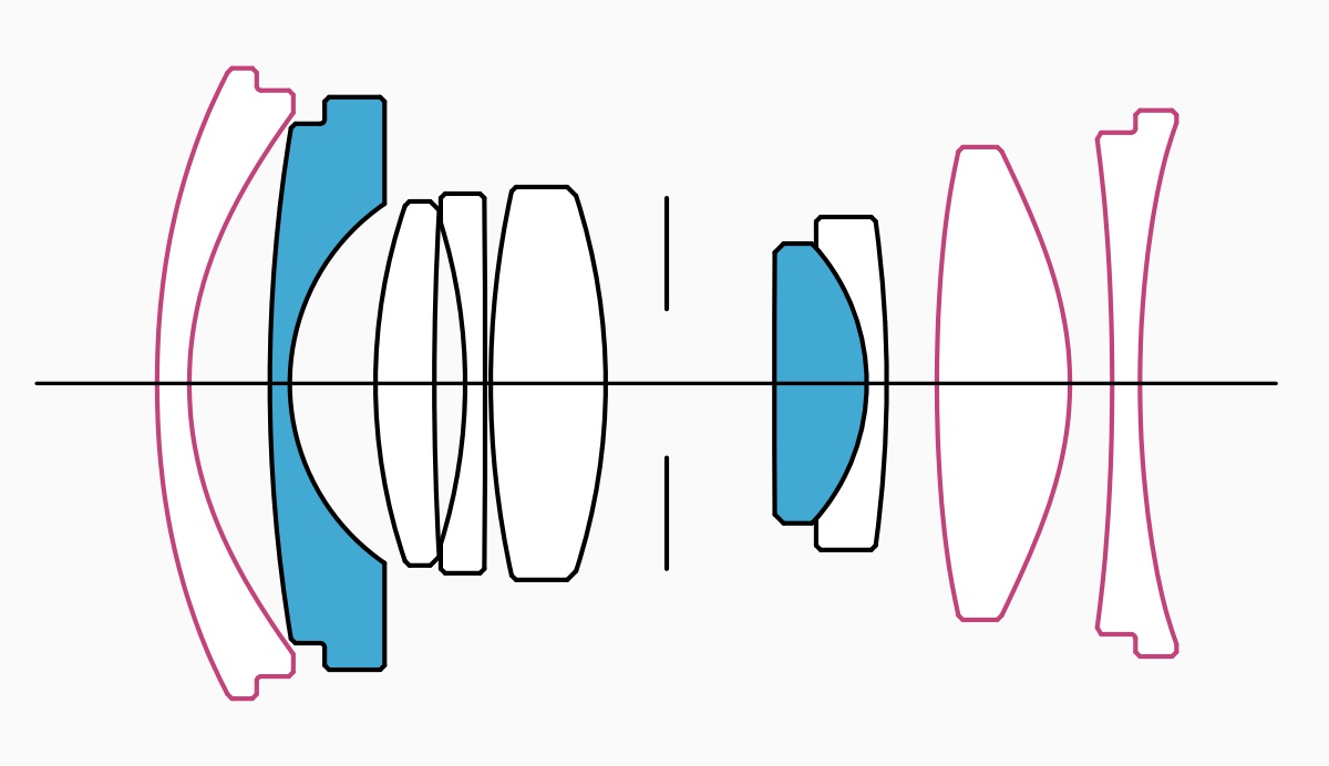

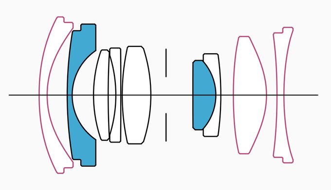

Jeśli chodzi o konstrukcję optyczną, mamy tutaj do czynienia z 9 soczewkami ustawionymi w 8 grupach. Zastosowano dwa elementy wykonane z niskodyspersyjnego szkła SLD i aż trzy soczewki asferyczne. Wewnątrz znajdziemy jeszcze kołową przysłonę o siedmiu listkach, którą możemy domknąć do wartości f/22.

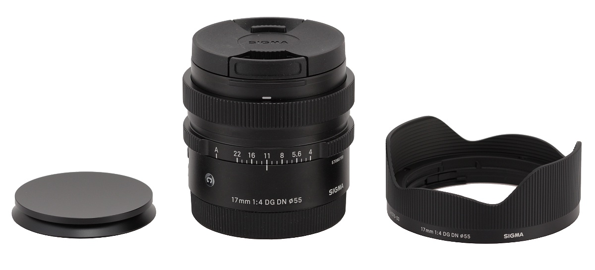

Kupujący dostaje w zestawie metalową osłonę przeciwsłoneczną, tylny dekielek i dwa dekielki przednie – jeden klasyczny plastikowy, drugi magnetyczny i metalowy. To naprawdę bardzo udane rozwiązanie! W serii C producent nie przewidział dodawania futerału.
