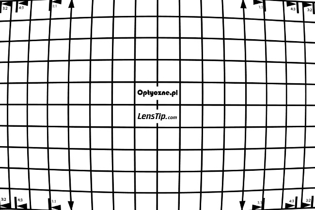

Dystorsja
W serii Contemporary korygowanie dystorsji jest zwykle zrzucane na oprogramowanie aparatu. Przy tak dużym kącie widzenia spodziewaliśmy się więc zobaczyć tutaj naprawdę spore zniekształcenia beczkowe.
-1000 ZŁ NA AKCESORIA DO GFX 100RF
Rzeczywistość okazała się jednak nie tak zła, jak można było na początku oczekiwać. Dystorsja trzyma się poziomu w okolicach -5.5%, a więc jest wyraźna, ale biorąc pod uwagę kąt widzenia oraz założenia serii C, można przejść nad tym do porządku dziennego.
Sony A7R III, 17 mm, JPEG

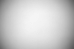

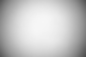

Winietowanie
Niewielkie rozmiary obiektywu, ultraszeroki kąt widzenia i bezlusterkowe mocowanie FE nie wróżyły wybitnych osiągów w kategorii winietowania. I faktycznie jest ono bardzo duże, bo na maksymalnym otworze względnym sięga około 67% (-3.2 EV), natomiast na f/5.6 spada do okolic 62% (-2.8 EV)>
A7R III, FF, f/4.0 A7R III, FF, f/5.6

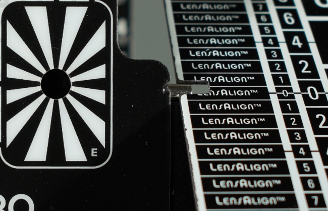

Autofokus
W przypadku kombinacji ogniskowej 17 mm i światła f/4.0, Sigma mogłaby być obiektywem manualnym, a autofokus jest, w zasadzie, miłym dodatkiem. Ten dodatek, w połączeniu z Sony A7R III, nie sprawiał jednak najmniejszych problemów, bo jego praca była bezgłośna i błyskawiczna. Przebieg całego zakresu odległości i potwierdzenie ostrości zajmowało około 0.3 sekundy, a więc był to świetny wynik.
Co więcej, wykonując zdjęcia przykładowe nie zauważyliśmy żadnych problemów z celnością.
