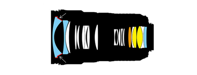

Firma Nikon opublikowała notę serwisową dotyczącą modelu Nikkor AF-S 24-70 mm f/2.8E ED VR. Chodzi o białe plamki, które w pewnych warunkach oświetleniowych mogą być widoczne w środku obiektywu.
Poniżej pełna treść informacji serwisowej firmy Nikon:
Białe plamki wewnątrz obiektywu AF-S NIKKOR 24-70mm f/2.8E ED VR
W celu zapobiegania niepożądanym odbiciom światła pewne krawędzie soczewek obiektywu AF-S NIKKOR 24-70mm f/2.8E ED VR zostały pokryte ochronną czarną farbą. Między częściami obiektywu pokrytymi farbą ochronną mogą być uwięzione maleńkie pęcherzyki powietrza. Na skutek tego na bardzo ograniczonej powierzchni w okolicach krawędzi soczewki mogą pod pewnym kątem i w pewnych warunkach oświetleniowych być widoczne białe plamki.
![]() Powierzchnia pokryta ochronną czarną farbą. |
Białe plamki znajdują się poza obszarem, przez który przechodzi światło podczas robienia zdjęć, więc nie mają żadnego wpływu na jakość wykonanego zdjęcia.
Z obiektywu można dalej korzystać bez żadnych obaw.

Wyczernienie krawędzi soczewek ma na celu podniesienie kontrastu obrazu poprzez wytłumienie promieni światła nie tworzących obrazu. Jest to szczególnie istotne przy soczewkach o dużej średnicy z przodu i tyłu obiektywu oraz przy soczewkach grubych w środku.
Plamki powstają jeśli farba/lakier nie przywiera do szkła, a to może mieć miejsce gdy do lakierowania trafia soczewka brudna. Ot i cała tajemnica...

@TS: Ale tutaj chodzi o to że pod pewnymi kątami padania światła, te pęcherzyki na brzegu soczewki są oświetlone i powstaje pozorny obraz białej plamki. To nie jest plamka na środku soczewki, a farba nadal pełni swoją funkcję ograniczając odbicia przy innych kątach padania światła.
