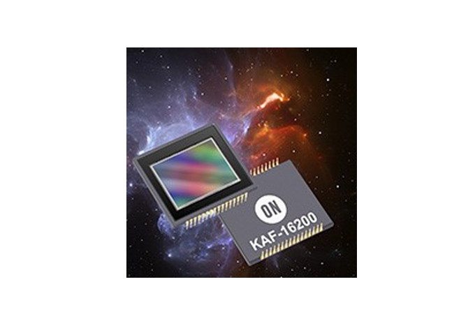

Firma ON Semiconductor stworzyła nową matrycę CCD oznaczoną symbolem KAF-16200. Sensor o rozdzielczości 16.2 megapikseli ma m.in. wspomóc pracę naukowców.
Matryca ma fizyczny rozmiar 27.0x21.6 mm (APS-H), a rozmiar pojedynczego piksela w sensorze wynosi 6 µm. Producent podkreśla, że KAF-16200 zapewnia 2-krotny wzrost rozdzielczości w porównaniu do obecnych produktów tego typu, bez utraty jakości obrazu.
Kamera będzie dostępna zarówno w wersji monochromatycznej (wydajność kwantowa dla centrum zakresu widzialnego to 56%) jak i kolorowej (wydajności w kanałach R, G, B to odpowiednio 33%, 40% i 33%).
ON Semiconductor dodaje, że z matrycy KAF-16200 korzystać będą przede wszystkim osoby zajmujące się astrofotografią oraz badaniami naukowymi. Szczegółowe informacje na temat sensora są dostępne tutaj.
