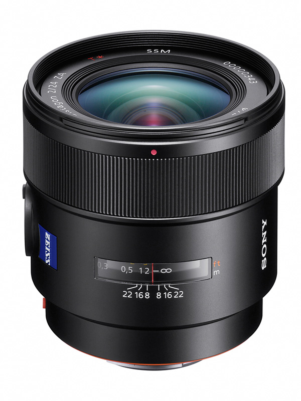

Producent Sony
Model Carl Zeiss Distagon T* 24 mm f/2 ZA SSM
Ogniskowa 24 mm
Światłosiła f/2
Pole widzenia 84 o
Ostrość od 0.19 m
Maksymalne powiększenie 1:3.4
Mechanizm autofokusa SSM
Konstrukcja 9 elementów / 7 grup
Rozmiar filtra 72 mm
Tryb Makro Nie
Stabilizacja Nie
Dostępne mocowania Sony A / Minolta
Wymiary 78 x 76 mm
Waga 555 g
Dodatkowe informacje Premiera: 27.07.2010
2 elementy ze szkła ED, 2 elementy asferyczne
Oznaczenie producenta: SAL-24F20Z
