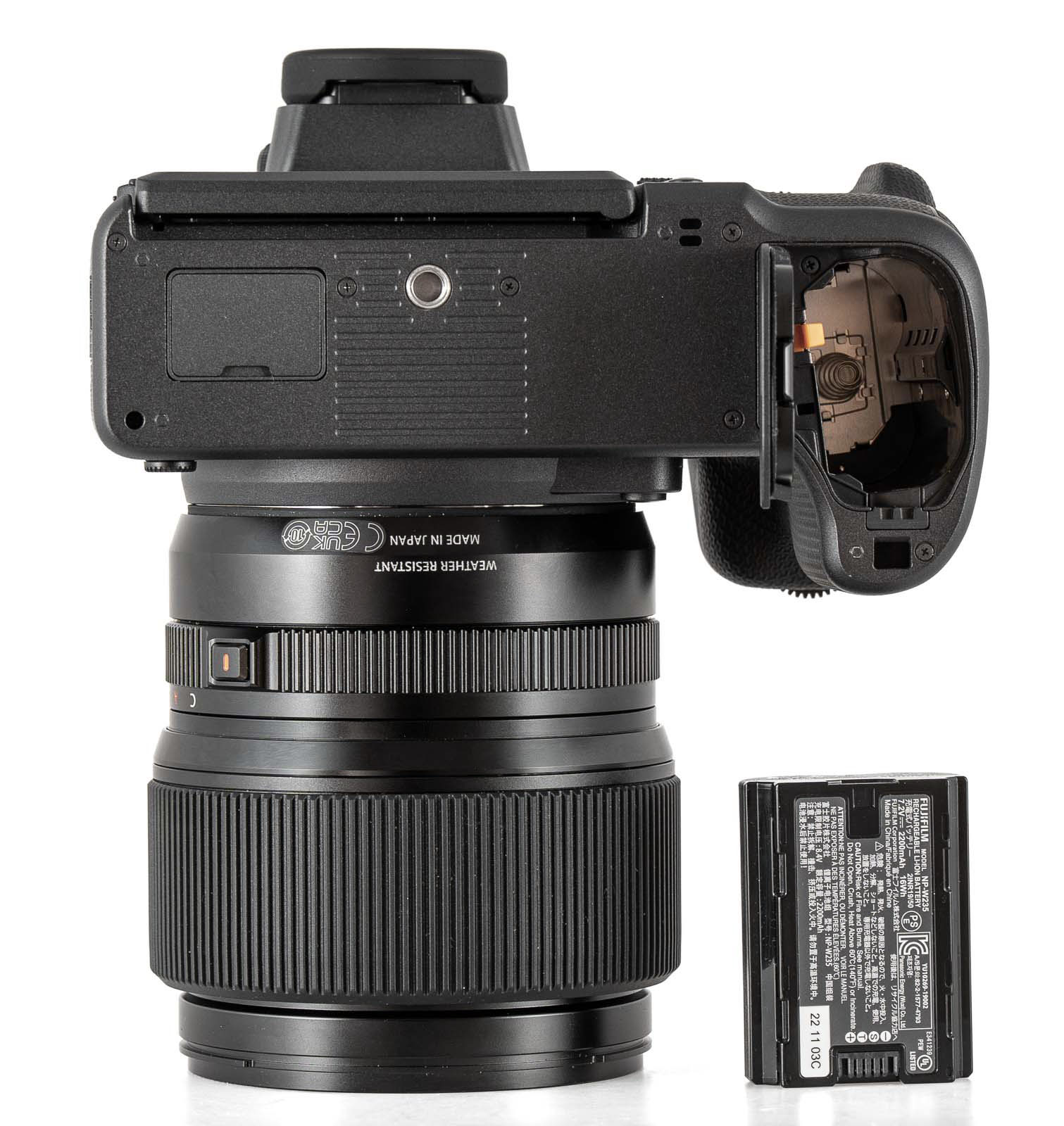

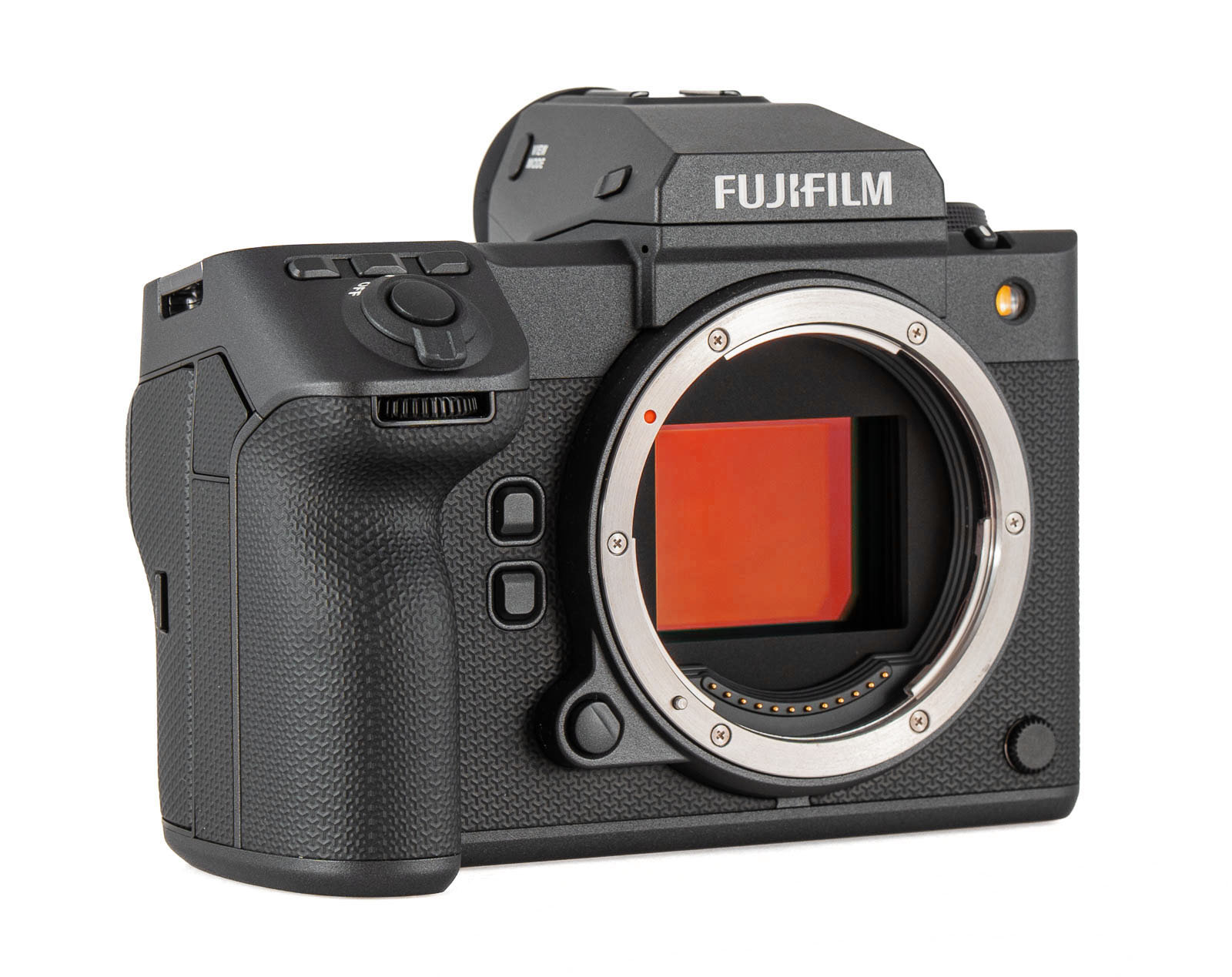

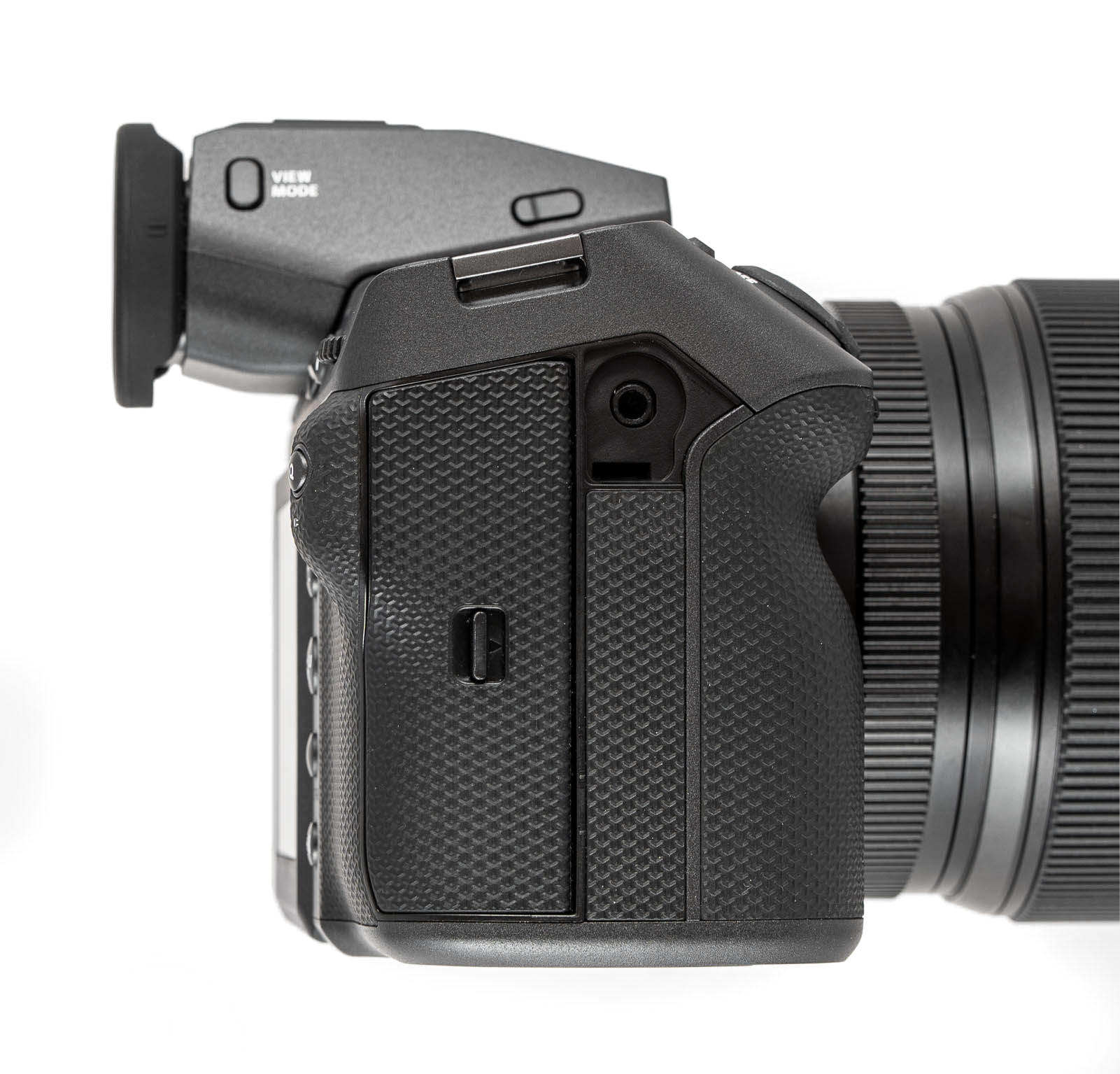

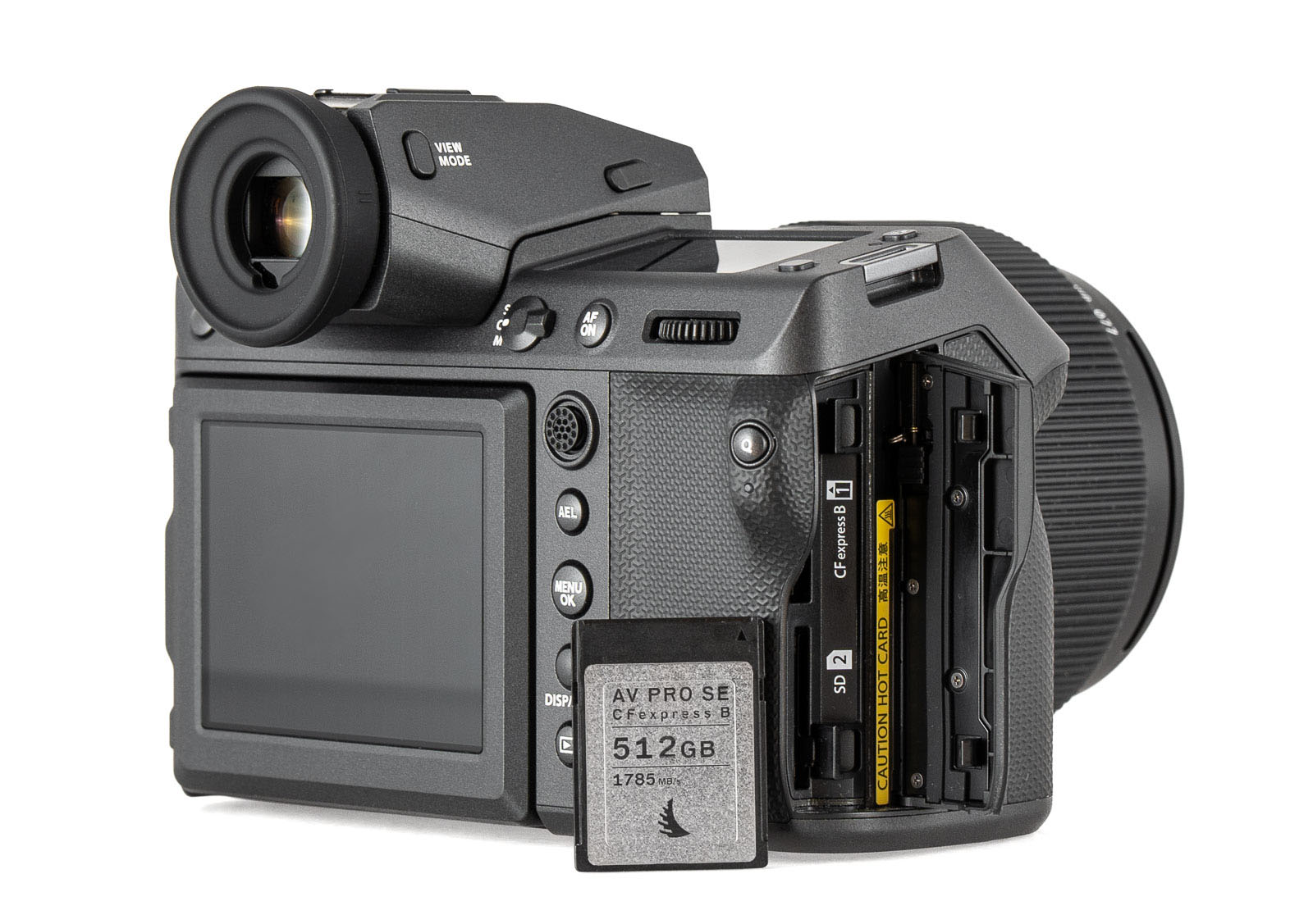

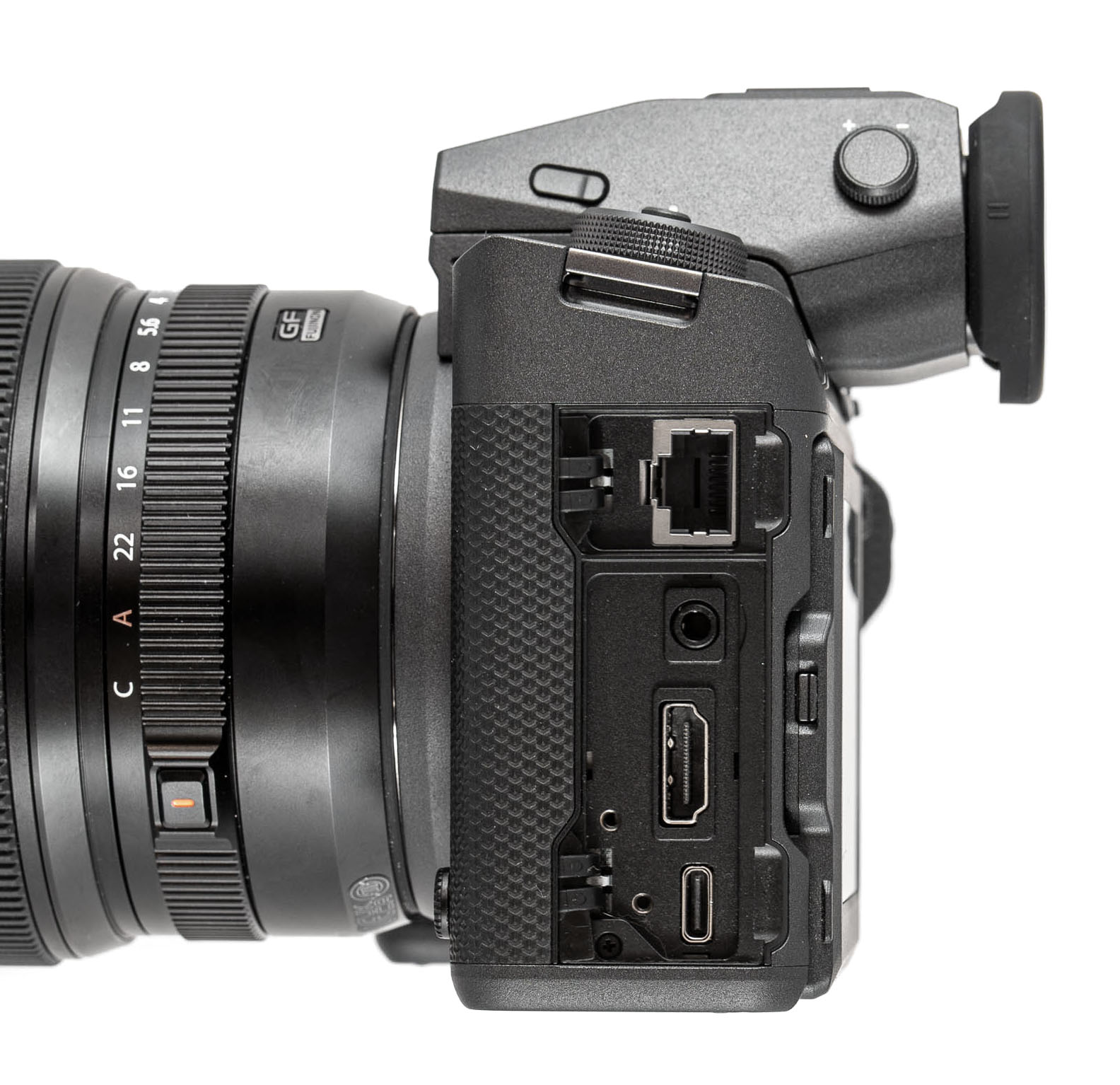

Na koniec pozostaje nam przyjrzeć się zmianom, jakie zaszły na zewnątrz obudowy omawianego korpusu. Poza nowym demontowalnym wizjerem o fenomenalnej rozdzielczości i jakości obrazu, na obudowie znajdziemy elementy przywodzące na myśl topowe bezlusterkowce systemu Fujifilm X. Wśród nich wymienić należy pełnowymiarowe gniazdo HDMI typu A, gniazda kart pamięci, z których jedno obsługuje nośniki Secure Digital (SD/SDHC/SDXC) UHS-II, a drugie karty CFexpress typu B oraz stosowany w większości korpusów Fujifilm akumulator NP-W235, który powinien pozwolić na około półtorej godziny filmowania w 4K w 25 kl/s.
