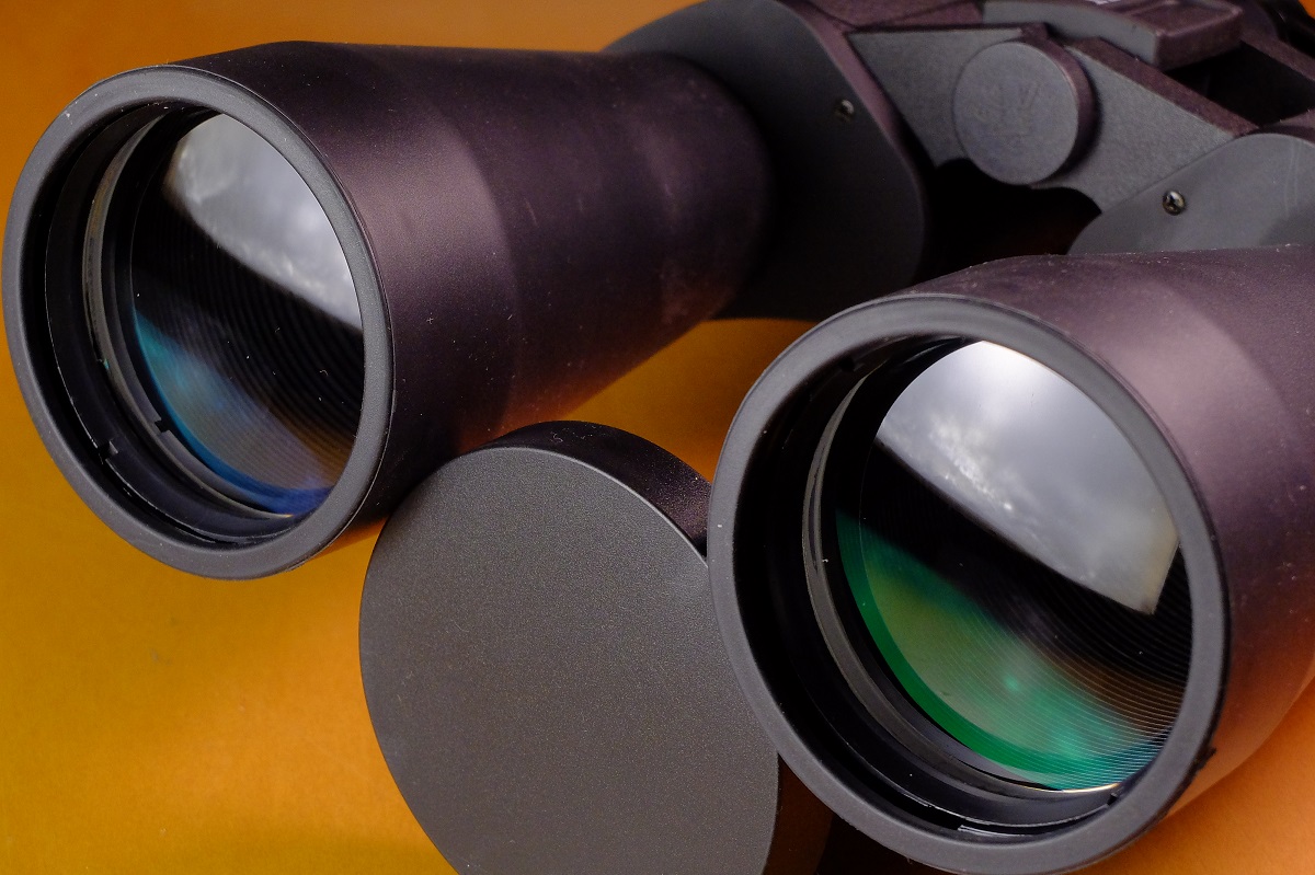

O deklarowanej średnicy 80 mm nie może być mowy. Każdy kupujący Cometa uzyskuje u producenta sporą zniżkę, gdyż obiektywy mają faktycznie średnicę 59 mm, ale pracują jakby miały 51 mm. Białe odblaski w obiektywach informują o braku powłok antyodbiciowych na niektórych powierzchniach powietrze-szkło.

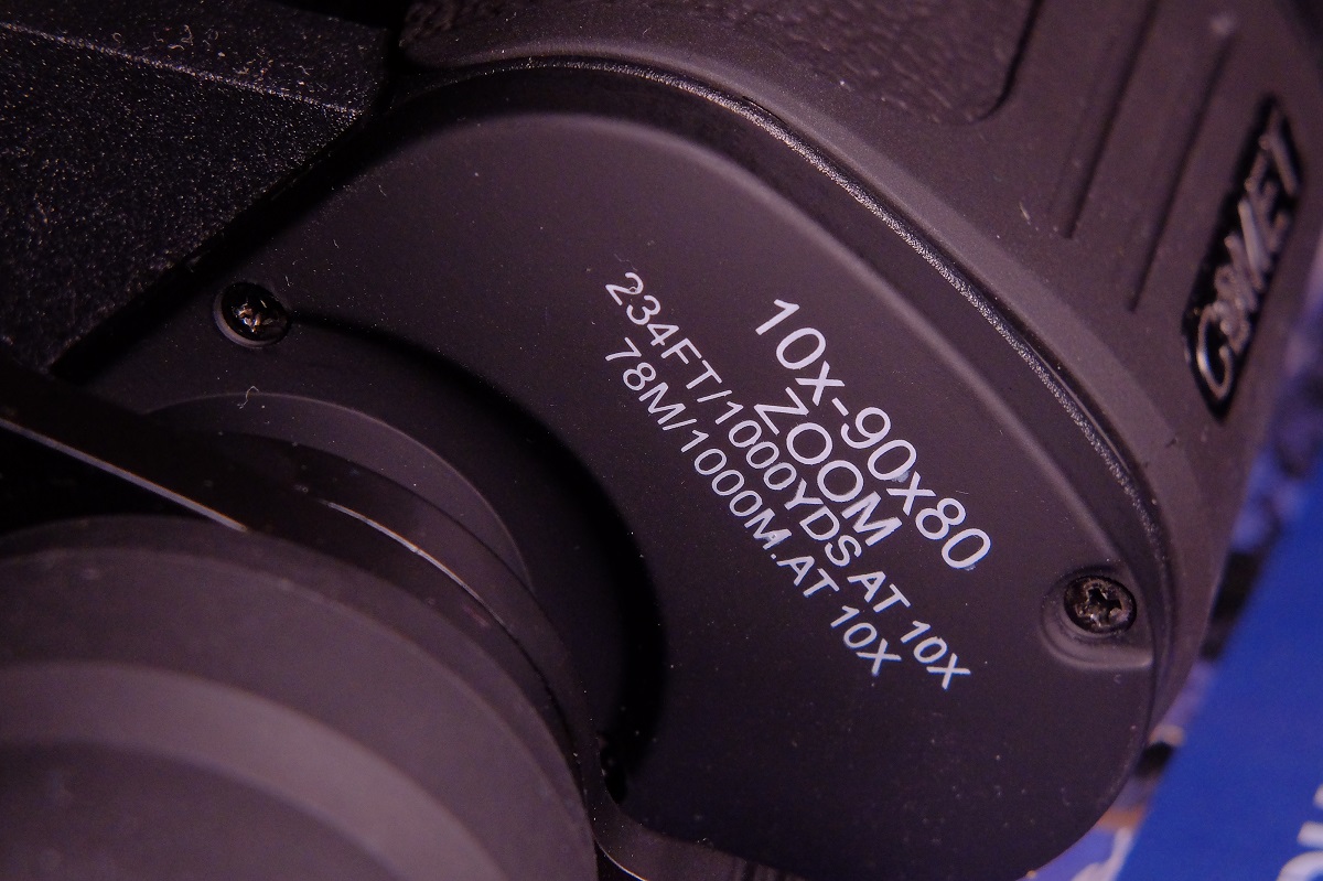

Parametry umieszczone przez producenta na lornetce całkowicie mijają się z prawdą, łącznie z dwukrotnie błędnie podanym liniowym polem widzenia przy najmniejszym powiększeniu.

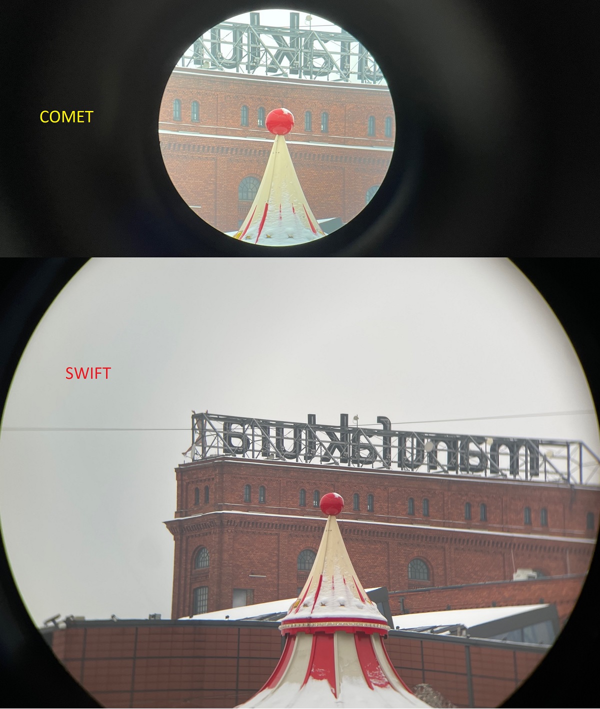

Ale to dopiero początek złych wiadomości. Jak wiadomo, kolejnym parametrem opisującym okular jest pozorne pole widzenia. To ono, wraz z powiększeniem, decyduje o tym, jak szeroki wycinek terenu lub nieba widzimy przez lornetkę. Pomiary polegały na wykonaniu serii zdjęć ściany, gdy lornetka znajdowała się w znanej odległości od niej i skierowana była prostopadle do ściany. Przy powiększeniu 9.3x uzyskaliśmy kolejny rekord – pozorne pole widzenia okularu wynosi zaledwie 31 stopni! To wynik katastrofalnie wręcz fatalny, nienotowany na tym portalu zapewne od czasu jego założenia. Rzeczywiste pole widzenia lornetki Comet przy powiększeniu 9.3x wynosi tylko 3.4 stopnia! Trudno porównać tę wartość z osiągami innych lornetek z takim powiększeniem, niemniej w moim arsenale staroci znajduje się stara dobra lornetka Swift Audubon 8.5×44, która przy zbliżonym powiększeniu, oferuje pole widzenia 8.45 stopnia. A to oznacza, że w Swiftcie widzimy obraz niemal 2,5x szerszy, który jednak powierzchniowo jest aż 6 razy większy! To nawet nie jest przepaść… To – choć nie lubię tego słowa – prawdziwa masakra.

Porównanie pól widzenia dwóch lornetek: Comet Zoom przy powiększeniu 9.3x (góra) oraz Swift Audubon 8.5×44. Pole Cometa jest wyjątkowo małe, więc szybkie odnalezienie jakiegokolwiek obiektu w Comecie jest niemal niemożliwe. Bardzo ciasne pole widzenia jest nienaturalnym i niemiłym odczuciem dla obserwatora.

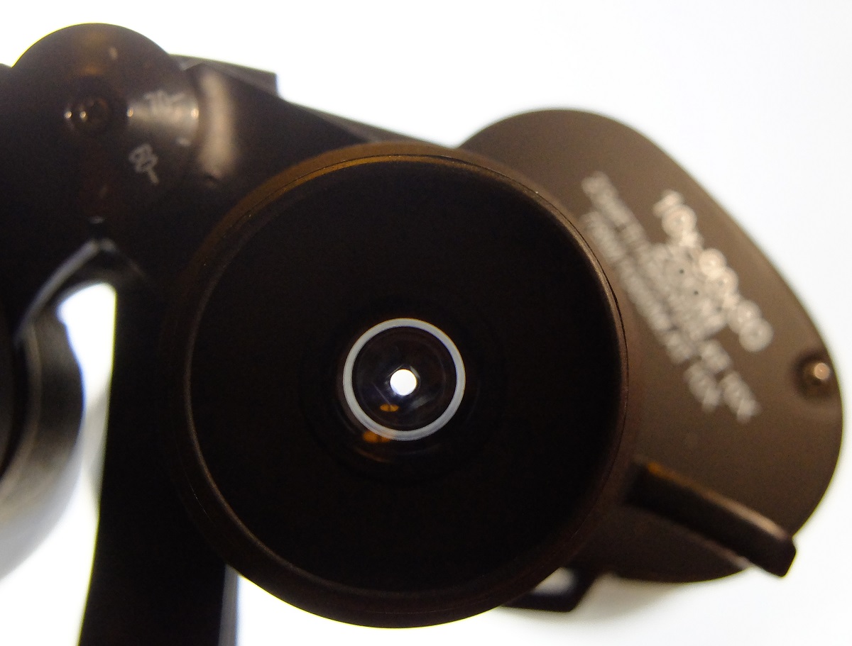

Lornetka Comet oferuje, co prawda, wyjątkowo małe pole widzenia, za to rekompensuje je gigantycznymi wprost odblaskami wokół źrenicy wyjściowej. Tak fatalnego widoku w okularze jeszcze nie widziałem!
Detalem, aczkolwiek istotnym, jest wyczernienie elementów toru optycznego. Jego brak zawsze manifestuje się wewnętrznymi odblaskami i utratą kontrastu obserwowanego obrazu. Tu natychmiast śpieszę z dobrą nowiną – mamy kolejny rekord: Comet 10–90×80 przy największych powiększeniach pokazuje rekordowo silne odblaski wokół źrenic wyjściowych; najsilniejsze jakie było mi dane zobaczyć. Zdjęcie okularów od tyłu może wręcz służyć jako ilustracja falowej natury światła, gdzie dysk Airy’ego otoczony jest pierwszym pierścieniem dyfrakcyjnym. Taki żarcik; wiem – słaby…
