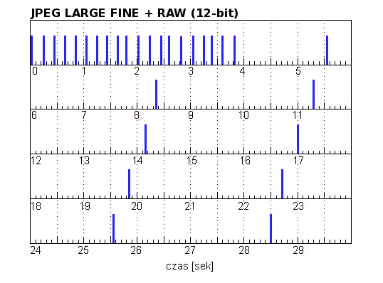

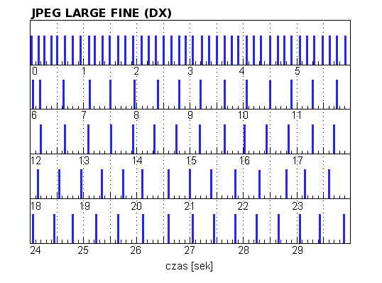

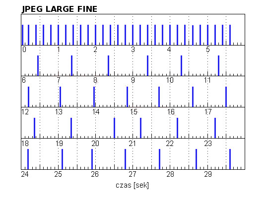

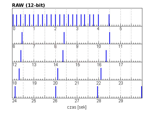

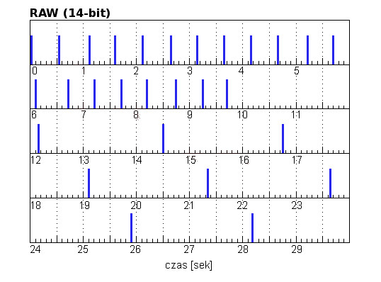

Test szybkości wykonaliśmy z 8-gigabajtową kartą CF Pretec 333x przy ustawionej czułości 1600 ISO i migawce 1/1000 sekundy. Zdjęcia w RAW 12-bitowe zajmowały 31 MB, RAW 14-bitowe 36 MB, pliki JPEG LARGE FINE o rozdzielczości 6048 x 4032 15 MB, a JPEG LARGE FINE w formacie DX o rozdzielczości 3968 x 2640 6 MB.
Otrzymaliśmy następujące rezultaty dla trwającej 30 sekund serii:
  • 56 zdjęć JPEG LARGE FINE (1.87 kl./s),
  • 35 zdjęć RAW 12-bitowych (1.17 kl./s),
  • 28 zdjęć RAW 14-bitowych (0.93 kl./s),

  • 101 zdjęć JPEG LARGE FINE w formacie DX (3.34 kl./s),
W naszym teście zapis JPEG-ów w pełnej rozdzielczości był dokonywany z maksymalną prędkością 5.4 kl/s przez pierwsze 5.5 sekundy. Po zapełnieniu się buforu prędkość spadała do jednej klatki na sekundę. W D3x można używać albo RAW-ów 12-bitowych, albo 14-bitowych. Okazuje się, że w przypadku zapisu tych drugich, D3x zwalnia z 5 kl/s do zaledwie 2 kl/s. W obu przypadkach bufor zapełnia się po wykonaniu 20 zdjęć. Jest to słaby wynik, biorąc pod uwagę, że 1Ds Mark III potrafi zapisać 14-bitowe RAW-y z prędkością 5 kl/s.
Skoro D3x kiepsko radzi sobie z 14-bitowymi zdjęciami, wróćmy do postaci 12-bitowej. Jednoczesny zapis 12-bitowych RAW-ów i JPEG-ów pełnej rozdzielczości jest zbliżony do zapisu tylko RAW-ów. Bufor zapełnia się po niecałych 4 sekundach i w ciągu tego czasu aparat rejestruje zdjęcia z prędkością 5 kl/s. Potem aparat wykonuje zdjęcia sporadycznie, co 2.7 sekundy.
Fotografowanie w trybie DX, kiedy zdjęcia mają rozdzielczość 10 milionów pikseli, pozwala na uzyskanie prędkości przeszło 7 kl/s przy zapisie JPEG. Bufor zapełnia się po 6 sekundach, a potem zapis zdjęcia następuje średnio co 2.3 sekundy.

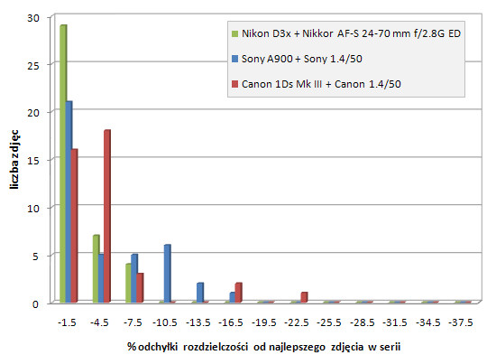

Skuteczność autofokusu sprawdziliśmy wykonując serię 40 zdjęć tablicy rozdzielczości na przysłonie f/2.8 z obiektywem Nikkor AF-S 24-70 mm f/2.8G. Licząc rozdzielczość na każdym zdjęciu, a następnie zestawiając te pomiary w stosunku do najostrzejszego zdjęcia, dostajemy rozkład wielkości pomyłek popełnianych przez aparat. Uzyskany histogram dla D3x przedstawiamy poniżej razem z pomiarami przeprowadzonymi na tych samych zasadach dla Canona 1Ds Mark III i Sony A900. Uprzedzając dyskusje i pytania, warto podkreślić, że na naszą metodę testowania AF nie ma wpływu zjawisko stałego backfokusu, lub frontfokusu, ponieważ wyniki są podawane względem najwyższej wartości MTF. Warto także pamiętać, że autofokus w aparacie jest bardzo ważnym elementem, tym bardziej w aparacie klasy profesjonalnej. Po jego zakupie, czy zakupie obiektywów dobrze jest oddać taki zestaw do serwisu w celu dokładnego skorygowania autofokusu.
Nikon D3x - Użytkowanie i ergonomia
D3x w połączeniu z Nikkorem 24-70 ustawia ostrość wzorowo. Wynik jaki otrzymaliśmy dla D3x, jest podobny do wyników w D700/D3 i lepszy od i tak bardzo dobrych rezultatów w testach 1Ds i A900. Prezentowany wynik dla obiektywu 24-70 jest najlepszym jaki uzyskaliśmy spośród takich obiektywów jak: AF-S VR 70-200 mm f/2.8G IF-ED, AF-S 50 mm f/1.4G i AF 50 mm f/1.8D, choć zachowanie dla nich nie było wcale dużo gorsze.
