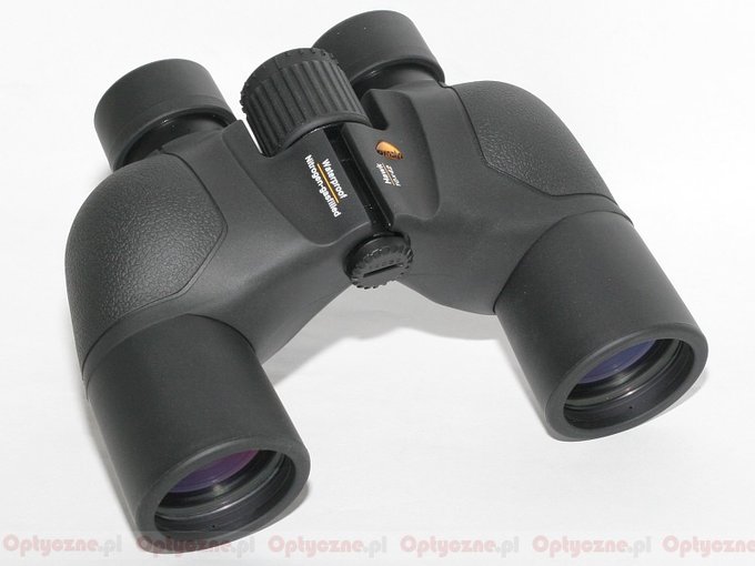

Jedną z ciekawszych linii lornetek porropryzmatycznych jest obejmująca
modele 8x42 i 10x42 seria Hawk. To bardzo gustownie i solidnie
zaprojektowane lornetki ze środkowej półki cenowej. Są oczywiście
wodoodporne i wypełniane azotem, a ich wszystkie granice powietrze-szkło
są pokryte wielowarstwowymi powłokami antyodbiciowymi. Lornetki mają
także komfortową odsuniętą źrenicę wyjściową (18-19 mm), co pozwala
na prowadzenie obserwacji nawet osobom w okularach.

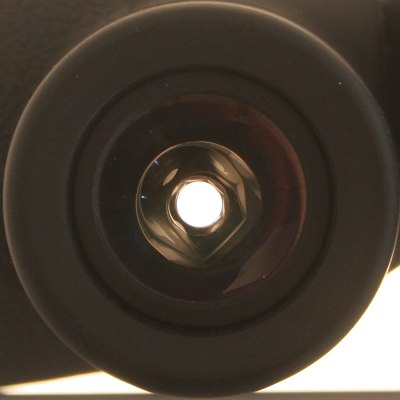

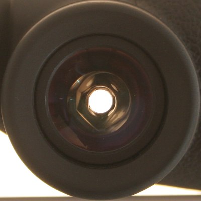

| Winietowanie centralne |
OP: 2.1% Minimalnie pościnane źrenice. |
6 / 8.0 pkt | ||||

Inaczej też wyglądają źrenice wyjściowe, które są w odmienny sposób
pościnane, co sugeruje różny sposób mocowania pryzmatów.
