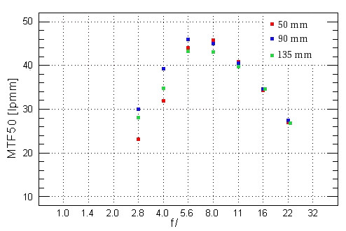

Testowana na Canonie 20D Tokina 50-135 mm pokazywała bardzo dobre zachowanie w zasadzie w całym zakresie ogniskowych. Jedynym słabszym punktem była kombinacja maksymalnego otworu względnego i maksymalnej ogniskowej.
Pentax 50-135 mm został przetestowany na RAW-ach pochodzących z 10-megapikselowej matrycy K10D, więc jego MTFy są o niespełna 10% wyższe niż te uzyskiwane przy pomocy 8-megapikselowej matrycy Canona. Chcąc porównywać wyniki Tokiny i Pentaxa do siebie, trzeba o tym pamiętać.
Pentax smc DA* 50-135 mm f/2.8 ED IF SDM - Rozdzielczość obrazu
Z powyższego rysunku, pokazującego zachowanie w centrum kadru, widać że Pentax dorównuje Tokinie dopiero od wartości przysłony f/5.6. Własności jakie obserwujemy w okolicach maksymalnego otworu względnego są wyraźnie gorsze.

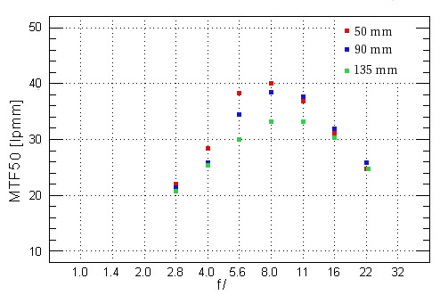

Troszkę lepiej jest na brzegu kadru. Tutaj trudno wskazać jednoznacznego zwycięzcę. Przy f/2.8 Pentax prezentuje się słabo, ale Tokina tylko dla 50 mm zachowywała się lepiej. Za to po przymknięciu obiektywu, maksymalne osiągi Pentaxa wydają się lepsze od Tokiny, choć tutaj akurat walka toczy się na bardzo wysokim poziomie i oba instrumenty zasługują na słowa pochwały.
