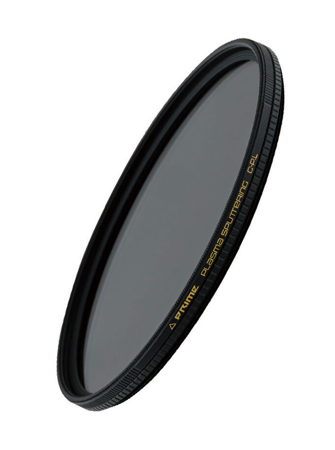

1. Filtry polaryzacyjne Marumi Prime Plasma Sputtering

Na rynku nieczęsto pojawiają się większe unowocześnienia w kategorii technologii produkcji filtrów polaryzacyjnych, dlatego tym bardziej zainteresowała nas nowa seria filtrów Marumi Prime Plasma Sputtering. Są to bowiem pierwsze produkty tego typu, w których do naniesienia powłok wykorzystano technologię napylania plazmowego.

Filtry Marumi Prime Plasma Sputtering stanowią interesującą nowość wśród filtrów polaryzacyjnych. Nowa technologia o odmiennej specyfice pozwoliła zoptymalizować proces nanoszenia warstw folii polaryzacyjnej, a to przekłada się na kilka istotnych zalet. Do najważniejszych zaliczymy niski współczynnik odbicia światła przez szkło filtra oraz zachowanie wiernej kolorystyki fotografowanego obrazu. Nie bez znaczenia pozostaje także niewielka podatność na przywieranie kurzu, a także łatwość czyszczenia.
Filtry Marumi Prime Plasma Sputtering będą dostępne w dziewięciu rozmiarach średnicy, tj od 49 do 82 mm.
