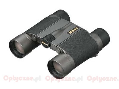

Nikon HG 10x25 DCF - specyfikacja i opinie
| Producent | Nikon |
| Średnica obiektywu [mm] | 25 |
| Powiększenie [x] | 10 |
| Pole widzenia kątowe | 5.4o |
| Pole widzenia liniowe [m/m] | 94/1000 |
| Źrenica wyjściowa [mm] | 2.5 |
| Odstęp źrenicy [mm] | 15 |
| Minimalna ostrość [m] | 3.2 |
| Sprawność zmierzchowa | 15.8 |
| Jasność względna | 6.3 |
| Pryzmaty | BaK-4/dachowe |
| Wymiary [mm] | 112 x 109 |
| Waga [g] | 310 |
| Wodoodporność | Tak |
| Wypełnienie azotem | Tak |
| Wypełnienie argonem | Nie |
| Stabilizacja obrazu | Nie |
| Wyjście na statyw | Nie |
| Ogniskowanie | centralne |
| Gwarancja [w latach] | 10 |
| Akcesoria | Futerał,pasek,pokrywki na okulary |
| Dodatkowe informacje | Pryzmaty dachowe pokryte powłokami korygującymi zniekształcenia fazowe fal świetlnych |
| W bazie od | 2006-02-13 |
