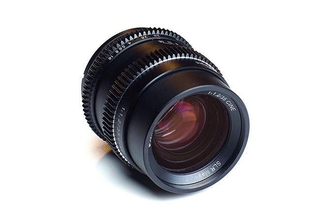

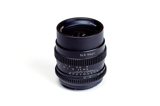

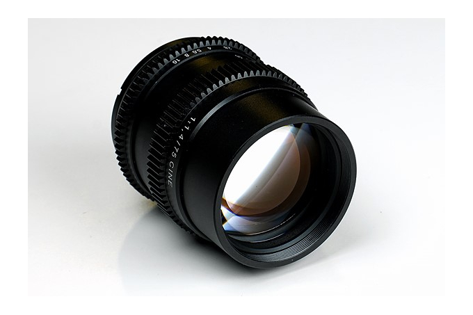

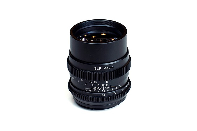

W ofercie firmy SLR Magic pojawiły się dwa nowe, stałoogniskowe, manualne obiektywy filmowe z mocowaniem Sony FE. Są to modele CINE 35mm f/1.2 oraz CINE 75mm f/1.4.
Na budowę optyczną obiektywu SLR Magic CINE 35 mm f/1.2 składa się dziewięć soczewek ułożonych w ośmiu grupach. Minimalny dystans ostrzenia wynosi 30 cm, przysłona, którą można przymknąć maksymalnie do f/16 składa się z 13 listków, a gwint mocowania filtrów ma średnicę 52 mm. Wymiary obiektywu to 64.73 x 77.4 mm, a waga wynosi ok. 535 gramów.
