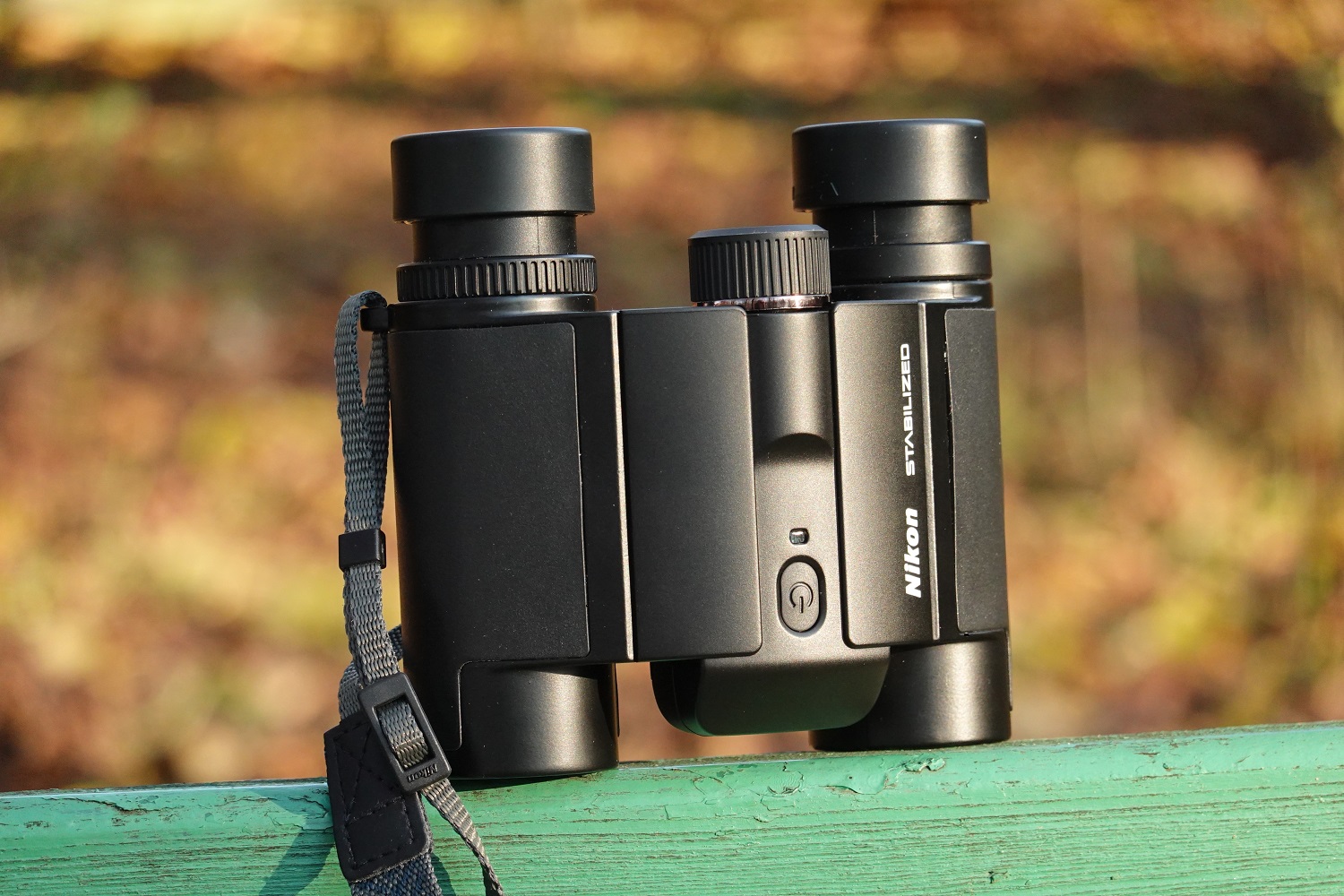

Mimo niewielkich gabarytów, lornetka wyróżnia się dobrą ergonomią

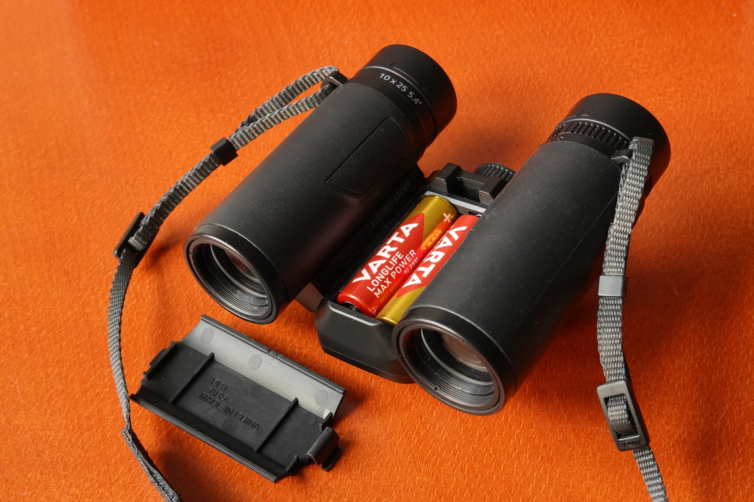

Układ stabilizacji zasilany jest dwoma ogniwami 1.5V „AA”, zgrabnie ukrytymi między tubusami optyki

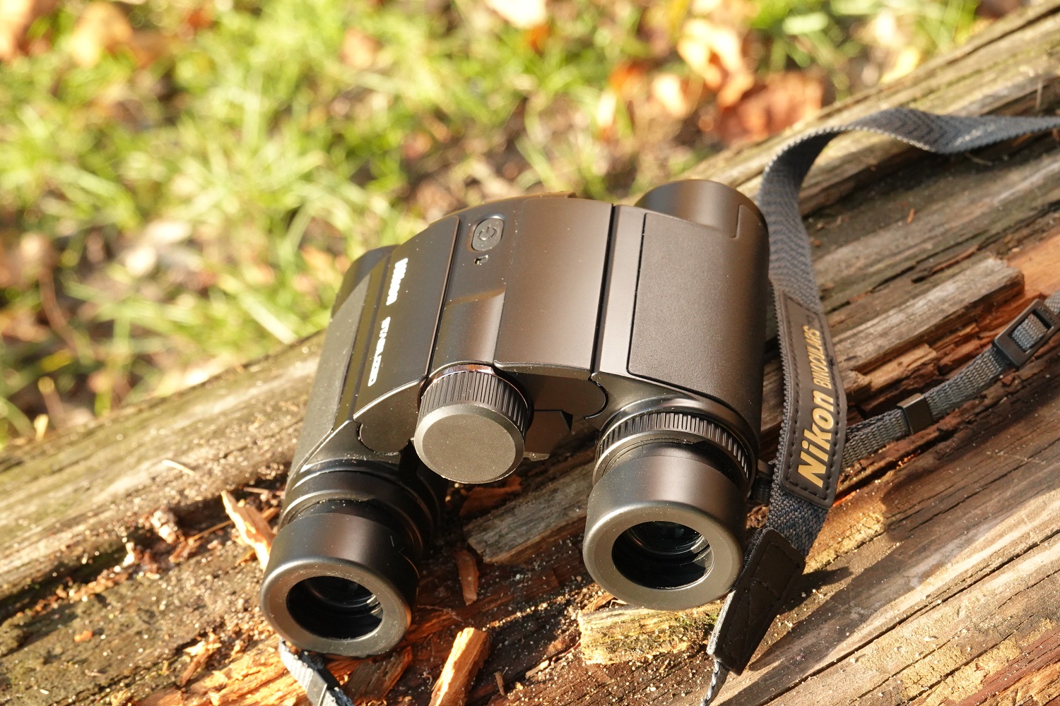

Nowy stabilizowany Nikon, jakością wykończenia od strony mechanicznej oraz walorami optycznymi zbliżony jest zdecydowanie do luksusowego modelu 10x25 High Grade. Obudowa lornetki wykonana jest z anodyzowanego na czarno aluminium, a z tworzywa sztucznego wykonana jest tylko pokrywka komory baterii (2x 1.5V „AA”) oraz tuleje muszli ocznych. Cześć obudowy pokryta jest gumą o fakturze podobnej to tej, jaką znamy z serii Monarch HG. Regulowane muszle oczne mają stosunkowo małą średnicę, więc lornetka doskonale pasować będzie również do twarzy dziecka. Pokrętło ustawiania ostrości pracuje z należytym, równym oporem a jego średnica nie sprawia problemów podczas użycia także w rękawiczkach.

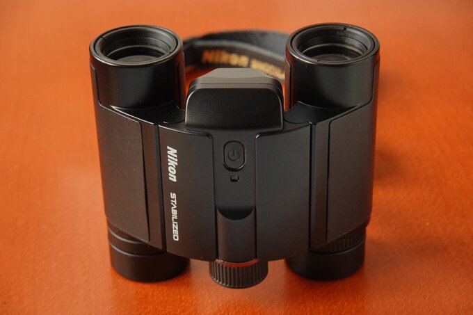

Układ stabilizacji optycznej włączany jest umieszczonym w przedniej części lornetki przyciskiem, a zielona dioda potwierdza jego działanie. Wg danych producenta, lornetka umożliwia ustawienie ostrości od 3.0 metra, tymczasem egzemplarz testowany przeze mnie bez problemu pozwalał uzyskiwać ostre obrazy już z odległości 2.4 metra. To bardzo korzystna odchyłka od deklaracji producenta! Skuteczność redukcji drgań podczas obserwacji z małych odległości robiła imponujące wrażenie – to dobra wiadomość, dla wszystkich, którzy latem będą chcieli przyjrzeć się z bliska kwiatom lub owadom, albo w galerii zamierzają podziwiać poszczególne pociągnięcia pędzla na słynnym płótnie, nawet jeśli nie można podejść do niego wystarczająco blisko. Daleko posunięta miniaturyzacja układu stabilizacji obrazu oznacza, że zużycie baterii będzie bardzo powolne, czyli ich wymiana następować będzie stosunkowo rzadko – to dobra wiadomość, gdy zamierzamy zabrać lornetkę np. na długi weekend pod namiot czy rejs bez zawijania do portu.

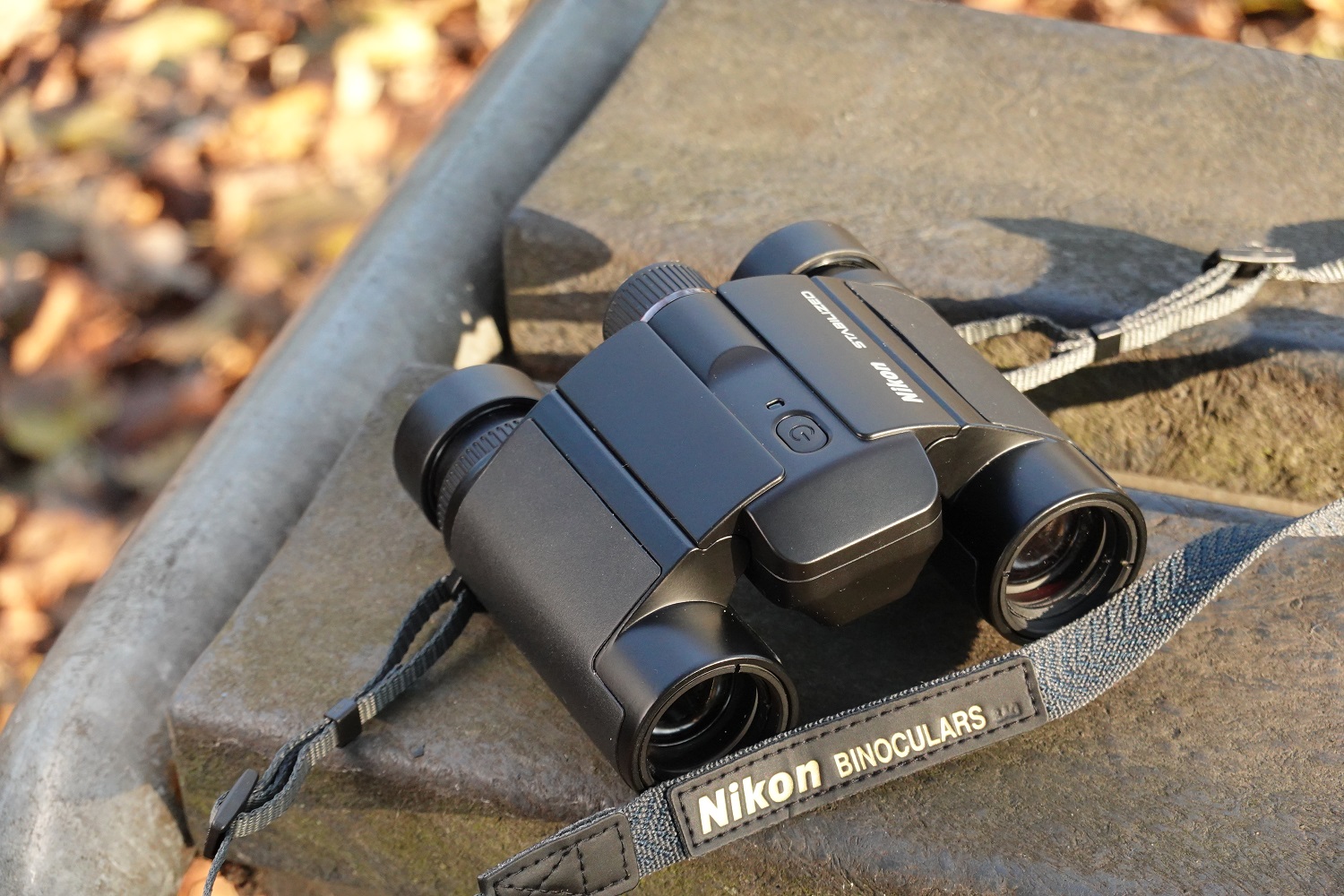

Praw optyki nie da się oszukać: przy źrenicy wyjściowej o średnicy 2.5 mm, lornetka Nikon 10x25 STABILIZED najlepiej sprawdzi się podczas dobrej pogody, gdy światła mamy pod dostatkiem
Od strony optycznej, lornetka stoi na bardzo wysokim poziomie – obraz ostry jest aż do samego brzegu, co w klasie lornetek mocno miniaturowych nie jest oczywiste. Również kontrola aberracji jest bardzo dobra i obraz charakteryzuje się doskonałym kontrastem i nasyceniem kolorów. Wykonane przeze mnie porównanie ostrości obrazu z inną lornetką 10x25, produkowaną przez niemieckiego producenta klasy premium, jednoznacznie pokazało wyższości optyki w małym Nikonie. Okolice źrenic wyjściowych są czarne i żadne światło w niekontrolowany sposób „przeciekające” bokiem, nie obniża kontrastu. Pole widzenia lornetki wynosi 5.4 stopnia i w klasie lornetek kieszonkowych jest to wynik typowy. Tu ograniczenie stanowi jednak miniaturyzacja: małe okulary, jeśli mają zachować rozsądne odsunięcie źrenicy wyjściowej, nie mogą jednocześnie oferować dużego własnego pola widzenia.

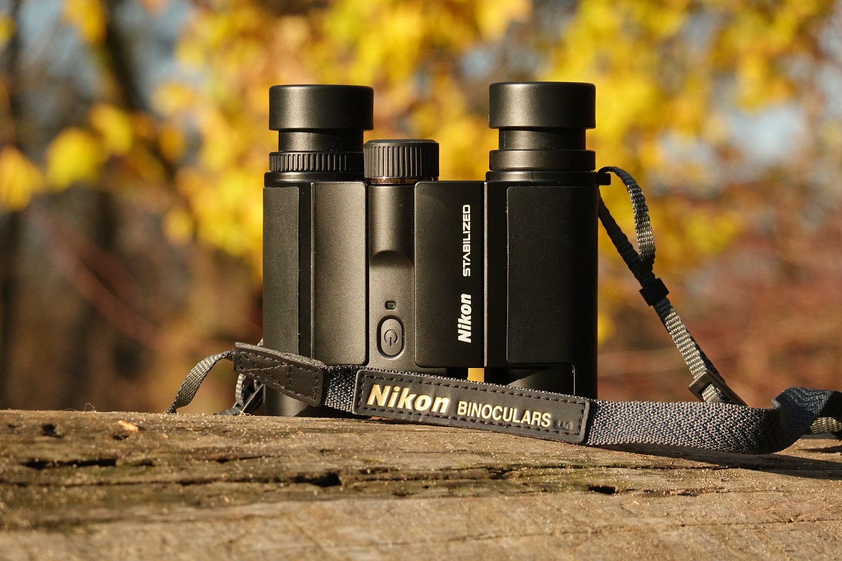

Elegancja designu nowego Nikona z powodzeniem pozwala się mierzyć z innymi kompaktowymi lornetkami segmentu premium
Na nową lornetkę nie można nie spojrzeć przez pryzmat jej ceny. Aktualnie u oficjalnych dystrybutorów sprzętu Nikona, można ją kupić nieco poniżej 3000 zł. Czy to dużo? Jak za lornetkę kompaktową, to sporo. Z drugiej strony, producenci segmentu premium każą sobie wyraźnie więcej płacić za modele o tych samych parametrach pozbawione stabilizacji obrazu. Niewiele więcej zapłacimy za doskonałego Monarcha HG 8x42, który pod wieloma względami przewyższa Nikona 10x25 STABILIZED. Jeśli jednak chcemy kupić małą, zgrabną lornetkę umożliwiającą prowadzenie długotrwałych stabilnych obserwacji podczas dnia (np. podczas wyjazdu na safari?), nowy stabilizowany maluch od Nikona na pewno będzie dobrym wyborem. Jak więc brzmi odpowiedź na pytanie postawione w tytule: czy mały może więcej? – w wypadku tej nowej lornetki Nikon, zdecydowanie tak!
