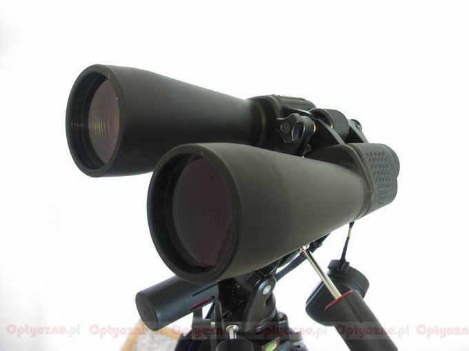

Seria SkyMaster, jak sama nazwa wskazuje, przeznaczona jest głównie do oglądania nieba. W jej skład wchodzą lornetki o obiektywach 70, 80 i 100mm. Wyposażono je w pryzmaty typu BaK-4, a wszystkie granice ośrodków zostały pokryte powłokami antyodblaskowymi. Największe modele z tej serii są wodoodporne i wyposażone w szynę z mocowaniem statywowym.

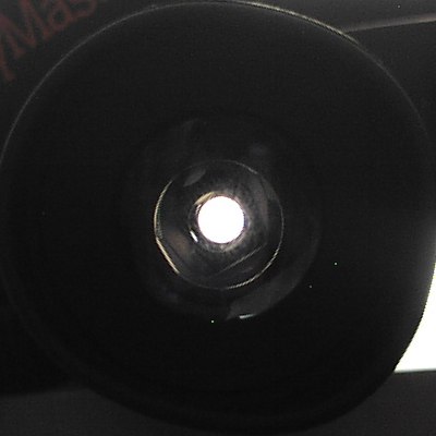

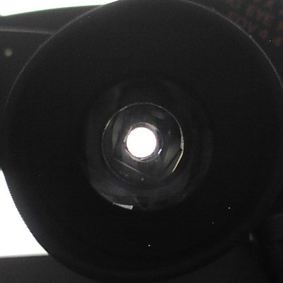

Wewnętrzne odblaski
Lewy: Prawy:
Celestron SkyMaster 15x70 - Wewnętrzne odblaski - Lewy Celestron SkyMaster 15x70 - Wewnętrzne odblaski - Prawy
Średnie.
2.5 / 5.0 pkt
Obudowa Cięzko rusza się tubusami. Skrzypi przy obiektywie, brak odrośników. Poręczna. Pokryta gumą. 5.5 / 8.0 pkt
Ogniskowanie Chodzi płynnie ale minimalnie nierówno. Okulary chodzą na boki. Nacisk nie powoduje rozogniskowania. 2.9 / 5.0 pkt
Wyjście na statyw Łatwo dostępne wyjście, stopka w zestawie. 3 / 3.0 pkt

Winietowanie centralne
Lewy: Prawy:
Celestron SkyMaster 15x70 - Winietowanie centralne - Lewy Celestron SkyMaster 15x70 - Winietowanie centralne - Prawy
okular lewy 0.7%
okular prawy 0.8%
Minimalne.
7 / 8.0 pkt
