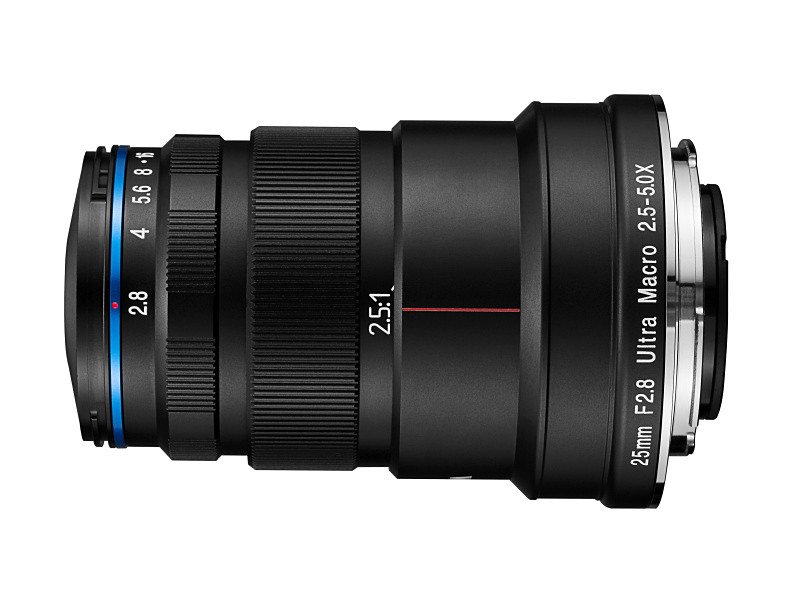

Zdjęcia obiektywu
Specyfikacja obiektywu
Producent Venus Optics LAOWA
Model 25 mm f/2.8 2.5-5X Ultra Macro
Typ obiektywu Teleobiektyw stałoogniskowy
Ogniskowa 25 mm
Światłosiła f/2.8
Pole widzenia 10.3 o
Ostrość od 0.173 m
Maksymalne powiększenie 5:1
Liczba listków na przysłonie 8
Mechanizm autofokusa MF
Konstrukcja 8 elementów / 6 grup
Rozmiar filtra 0 mm
Tryb Makro Tak
Stabilizacja Nie
Dostępne mocowania Canon EF
Nikon F
Pentax K
Sony E
Nikon Z
Canon R
Sony FE
L-mount/Leica-SL
Wymiary 82 x 65 mm
Waga 400 g
Dodatkowe informacje Premiera: 7.03.2018 r.
Jeden element LD
