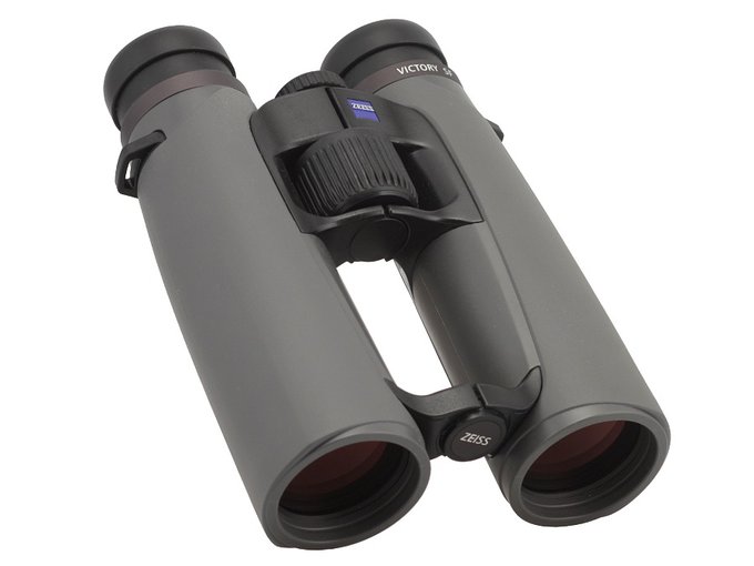

W roku 2013 wydawało się, że w klasie 42 mm Zeiss pokazał już wszystko, co było do pokazania. Zobaczyliśmy przecież pełnoprawnych następców serii Conquest i Victory FL, a także skierowaną do mniej zaawansowanych użytkowników Terrę ED. Ci którzy tak uważali byli jednak w błędzie. W czerwcu 2014 roku ujrzeliśmy bowiem kolejne modele 8x42 i 10x42 tym razem z serii o nazwie Victory SF, która miała być pozycjonowana jeszcze wyżej niż Victory HT.
Rzut oka na parametry od razu pozwala stwierdzić, że model Victory SF 10x42 ma faktycznie wyraźnie więcej do zaoferowania niż odpowiednik z serii Victory HT. Pole widzenia wzrosło o pół stopnia i sięga teraz świetnego poziomu 6.8 stopnia. Co więcej, do 18 mm zwiększył się odstęp źrenicy, więc obserwacje są jeszcze bardziej komfortowe. Dodatkowo dystans minimalnego ostrzenia zmniejszył się do 1.5 metra.
Jeśli chodzi o optykę, zaszło mnóstwo zmian. Liczba soczewek w obiektywie zmniejszyła się z czterech do trzech (układ 2+1), z tym że zastosowano tam zupełnie nowy typ szkła niskodyspersyjnego Ultra-FL. Pryzmaty, co ciekawe, to układ dachowy Schmidta-Pechana pokryte fazowo i z powierzchnią odbijającą wykonaną z wielowarstwowych (ponad 70 warstw) powłok dielektrycznych. Swoją konstrukcją imponuje okular, który ma aż 7 soczewek, co ma zagwarantować pole nie tylko dużych rozmiarów, ale jednocześnie płaskie i świetnie skorygowane do samych brzegów.
Nie można nie wspomnieć o zastosowaniu szkła Schott HT (High Transmission) i pokryciu wszystkich granic powietrze-szkło wielowarstwowymi powłokami antyodbiciowymi T*. Wszystko to ma zapewnić jak najwyższą transmisję całego układu optycznego (na poziomie 92%) i perfekcyjne odwzorowanie kolorów. Dodatkowo zewnętrzne soczewki pokryto powłokami LotuTec, które utrudniają osadzanie się brudu i wilgoci oraz ułatwiają czyszczenie.
Jeśli chodzi o szczelność i wytrzymałość wykonanej ze stopów magnezu obudowy, to własności mamy tutaj dokładnie takie same jak w przypadku Victory HT. Wygląd zmienił się jednak diametralnie, bo mamy teraz do czynienia z konstrukcją typu open hinge.
Zeiss przyłożył się mocno do zapewnienia jak najlepszej ergonomii. Zacząć można od umieszczenia centralnej śruby do ustawiania ostrości. U konkurentów i w serii Victory HT znajduje się ona bliżej okularów. W Victory SF jest bezpośrednio pod palcem wskazującym i użytkownik nie musi ustawiać go pod nietypowym kątem, żeby komfortowo ustawiać ostrość.
Producent zwraca też uwagę na wyważenie lornetki. Układ optyczny okularu jest na tyle skomplikowany, że waży on więcej niż obiektyw. W efekcie środek ciężkości lornetki jest blisko oczu, a to zapewnia lepszą stabilizację instrumentu podczas obserwacji.
Kupujący dostaje w zestawie łączone dekielki na obiektywy i okulary, gustowny, sztywny futerał oraz wygodny pasek. Lornetka jest objęta 10-letnią gwarancją producenta.

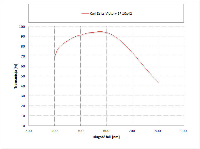

Sprawność optyczna 93.7+/- 1% 21 / 25.0 pkt

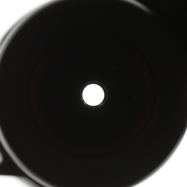

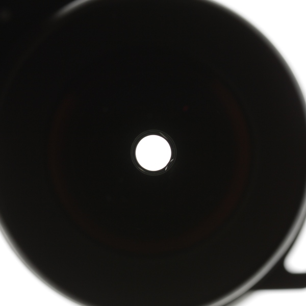

Wewnętrzne odblaski
Lewy: Prawy:
Carl Zeiss Victory SF 10x42 - Wewnętrzne odblaski - Lewy Carl Zeiss Victory SF 10x42 - Wewnętrzne odblaski - Prawy
Okolice źrenicy wyjściowej pięknie wyczernione. Punkty stracone za wyraźne odblaski za diafragmą.
3.3 / 5.0 pkt

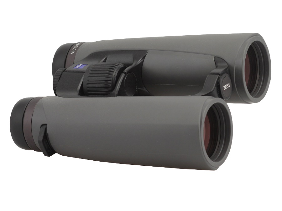

Obudowa Długa w typie open-hinge. Matowa i dobrze przylegająca do rąk guma na obiciu. Guma ta jednak nie przylega dobrze do tubusów i lekko od nich odstaje. Dotykając lornetki ręką słyszymy "mlaskanie" tej gumy gdy dotyka korpusu lornetki. Zaskakująca wpadka w tej klasie cenowej...
Gumowane i wygodne muszle okularowe o płynnej regulacji.
7 / 8.0 pkt
Ogniskowanie Duża, wygodna i dobrze leżąca pod palcem śruba centralna. Pracuje płynnie lecz z niewielkim oporem. Zakres pracy aż 650 stopni. Ogniskowanie indywidualne poprzez click-stop na osobnej małej śrubie, po drugiej stronie mostka. Nic nie rusza się na zewnątrz. 4.9 / 5.0 pkt

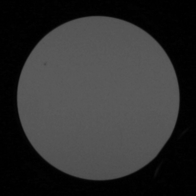

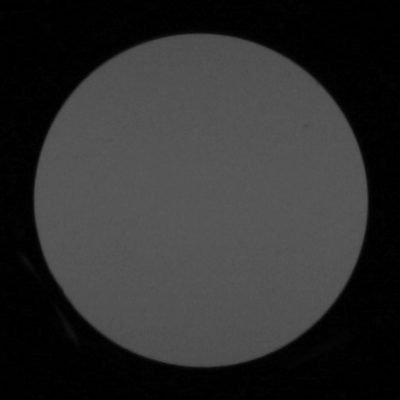

Winietowanie centralne
Lewy: Prawy:
Carl Zeiss Victory SF 10x42 - Winietowanie centralne - Lewy Carl Zeiss Victory SF 10x42 - Winietowanie centralne - Prawy
OL: 0.69%, OP: 0.93%
7 / 8.0 pkt

Transmisja lornetki wygląda bardzo dobrze, bo w środku zakresu widzialnego sięga około 93%.
Ogólny obraz jest jednak gorszy niż w modelu Victory HT, bo tam ubytek światła niebieskiego był wyraźnie mniejszy. Różnice mogą robić zarówno pryzmaty Abbe-Koeniga, które nie wymagają stosowania żadnej powłoki odbijającej, ale także prostszy układ optyczny - w Victory HT mamy jedną soczewkę mniej w torze optycznym.

    Wszyscy tak się ucieszyli powrotem wykresu transmisji że zapomnieli o pasku!
