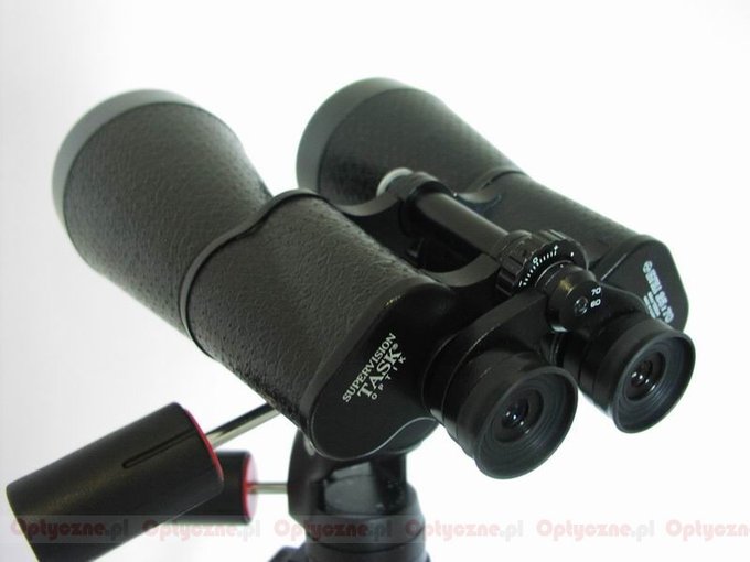

| Rzeczywisty rozmiar obiektywów |
Lewy: 69.5+/-
0.01 mm Prawy: 69.5+/- 0.01 mm |
6.5 / 8.0 pkt | ||||
| Rzeczywiste powiększenie | 24.2+/- 0.3 raza | 3 / 3.0 pkt | ||||
| Sprawność optyczna | 78+/- 3% | 8.5 / 25.0 pkt | ||||
| Aberracja chromatyczna | Średnia w centrum pola, duża na brzegach. | 3.1 / 10.0 pkt | ||||
| Astygmatyzm | Mały. Wyraźnie punktowe obrazy gwiazd z małym iskrzeniem. | 7.5 / 10.0 pkt | ||||
| Dystorsja | Odległość pierwszej zakrzywionej pionowej linii od centrum pola widzenia w stosunku do promienia pola widzenia: 22.4% +\- 0.5% | 3 / 10.0 pkt | ||||
| Koma | Mała i pojawia się dopiero w odległości około 75% od centrum pola. | 7 / 10.0 pkt | ||||
| Nieostrość obrazu | Nieostrość pojawia się w odległości 69.2% +\- 4.9% od centrum pola. | 4.5 / 10.0 pkt | ||||
| Pociemnienie brzegowe | Niewielkie. | 3.7 / 5.0 pkt | ||||
| Odwzorowanie bieli | Fatalne! Obraz mocno żółty! | 0.7 / 5.0 pkt | ||||
| Kolimacja osi | Idealna! | 5 / 5.0 pkt | ||||
| Wewnętrzne odblaski |
5 / 5.0 pkt | ||||
| Obudowa | Bardzo kompaktowa, lekka i solidna. Nic nie skrzypi i nie śmierdzi. Brak odrośnika, za małe okulary, ciężko zmienia się położenie tubusów. | 4.9 / 8.0 pkt | ||||
| Ogniskowanie | Chodzi płynnie i równo ale za lekko. Nacisk na okulary nie powoduje rozogniskowania. Okulary chodzą lekko na boki. | 2.7 / 5.0 pkt | ||||
| Wyjście na statyw | Łatwo dostępne wyjście, stopka w zestawie. | 3 / 3.0 pkt | ||||
| Rozstaw okularów | od 43 do 75.5 mm | 6 / 6.0 pkt | ||||
| Min. odległość ostrego widzenia | 27 metrów (!!!) | 0 / 2.0 pkt | ||||
| Okulary | Trójelementowe o własnym polu widzenia 60.5 stopnia (wg wzoru uproszczonego) i 55.7 stopnia (wg wzoru tangensowego). | 11 / 20.0 pkt | ||||
| Pole widzenia | Zmierzone przez nas 2.50 +\- 0.03 stopnia było idealnie zgodne z tym podanym w specyfikacjach. | 6 / 8.0 pkt | ||||
| Wyczernienie i kurz wewnątrz tubusa | Czarno i matowo. Brak kleju. Czarne i matowe denko. Pojedyńcze pyłki. | 4 / 5.0 pkt | ||||
| Winietowanie centralne |
7 / 8.0 pkt | ||||
| Jakość pryzmatów | Pociemnienie: W osi bardzo dobrze, poza osią też. Dobre szkło BaK-4. | 8 / 8.0 pkt | ||||
| Powłoki antyodblaskowe | Przyzwoitej jakości dwuwarstowe powłoki fluorkowe na wszystkich granicach powietrze-szkło. | 4.5 / 5.0 pkt | ||||
| Gwarancja [w latach] | 1 | 1 / 6.0 pkt | ||||
| Wynik ostateczny |
60.8%
5 miejsce W TEŚCIE nr 5 Zobacz też OPINIE TESTUJĄCYCH |
115.6 / 190 pkt | ||||
| Wynik Ekono | 6 miejsce | 30.8pkt. |
Podsumowanie
Zdecydowanie udana konstrukcja i zasłużone 5 miejsce w naszym teście. Po prostu rosyjska klasyka. Problem jednak w tym, że chyba już nie do dostania. Egzemplarz, który był obecny w testach to model produkowany na początku lat 90tych różniący się dość wyraźnie od niby tych samych modeli obecnych teraz w sklepach. Do niewątpliwych zalet BPC 25x70 należy zaliczyć dobrej jakości pryzmaty ze szkła BaK-4, kompletny brak odblasków, powłoki na wszystkich granicach ośrodków, małą komę i znikomy astygmatyzm. Wady są znane i nie odkryjemy tutaj Ameryki, mówiąc że lornetka ma bardzo zażółcony obraz, bardzo dużą wartość minimalnej odległości ostrego widzenia i widoczną aberrację chromatyczną.Klasyczna obudowa lornetki nie dość, że pozwala na osiąganie dużego zakresu rozstawu okularów, to jeszcze powoduje, że jest to najbardziej kompaktowa lornetka z obecnych w naszym teście.
