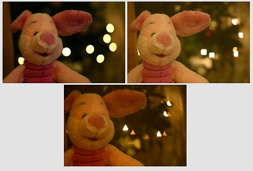

W celu lepszego zrozumienia pojęcia bokehu wykonaliśmy trzy zdjęcia miłego pluszaka na tle światełek choinki. Wszystkie zostały wykonane przy pomocy obiektywu 1.8/50 z maksymalnie otwartą przesłoną. Na pierwszym z nich widać, że światełka w centrum kadru mają okrągły kształt, a na brzegu są pościnane w skutek winietowania.
Pozostałe dwa zdjęcia zostały wykonane przy pomocy dodatkowej przesłony o kształcie kwadratowym i trójkątnym, co świetnie widać po zmianie wyglądu bokehu.
