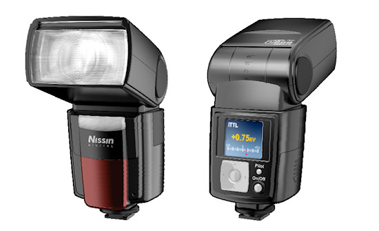

Firma Migomex, dystrybutor produktów marki Nissin w Polsce, zapowiedziała nowy, flagowy model lampy błyskowej Speedlite Di866 Professional. Urządzenie jest adresowane dla zawodowych fotografów i charakteryzuje się liczbą przewodnią 60 (dla ogniskowej 105 mm, ISO 100, w metrach).
Nissin Speedlite Di866 Professional
NISSIN znany japoński producent lamp błyskowych potwierdził podczas PMA rychłe wprowadzenie do sprzedaży nowego modelu. Lampa Di866 będzie flagowym modelem firmy NISSIN adresowanym do fotografów zawodowych. Ponieważ ma on konkurować z profesjonalnymi lampami firmy Canon i Nikon konstruktorzy Nissina dołożyli wszelkich starań aby nie była to tylko konkurencja cenowa. Pierwsze co rzuca się w oczy to duży, kolorowy wyświetlacz samoczynnie zachowujący pion bez względu na to czy kadrujemy w poziomie czy pionie.
Liczba przewodnia Di866 to 60 (dla ogniskowej 105 mm, ISO 100, w metrach), lampa posiada power zoom 24-105mm, z możliwością ręcznego ustawiania, osiem poziomów mocy błysku, exposure bracketing, manualną korekcję błysku (+/-3 EV), możliwość synchronizacji z krótkimi czasami migawki. Głowicę można obracać i odchylać, wyposażono ją w zintegrowany odbłyśnik i płytkę rozpraszającą, ponadto lampa posiada wbudowany dodatkowy palnik o liczbie przewodniej 12 (dla ogniskowej 35 mm, ISO 100, w metrach). Oczywiście, może być wyzwalana bezprzewodowo a dodatkowo ma wbudowany własny sensor do pomiaru ekspozycji. NISSIN przewidział również możliwość zewnętrznego zasilania lampy. Dostępny będzie Nissin Power Pack Pro 300 umożliwiający wykonanie 300 pełnych błysków z czasem ładowania ok. 0.5 sekundy. NISSIN Di866 ma być w pełni kompatybilny z canonowskim systemem E-TTL II oraz nikonowskim iTTL. Producent zapowiedział wprowadzenie nowego modelu lampy do sprzedaży w USA na kwiecień br. Firma Migomex, polski przedstawiciel NISSINA planuje rozpocząć sprzedaż modelu Di866 w kraju na początku maja. Cena detaliczna na razie nie jest ustalona ale wg. zapewnień importera ma być bardziej niż konkurencyjna.

    Co daje i jak działa własny sensor pomairu ekspozycji u lampy?
  4. palindrom
    palindrom 17 marca 2009, 17:45
    benetnash,
    ustawiasz czułość, ogniskową i liczbę przesłony w lampie, a wbudowana fotodioda zadba o błysk odpowiedniej mocy. Przydatne przy każdej pracy nie-TTL, czyli też w przypadku używania starych body z obecnym tylko środkowym bolcem oraz przy pracy z obiektywami bez styków, gdy korpus odmawia użycia pomiaru TTL i zali pełny błysk.
  5. robinp
    robinp 17 marca 2009, 17:50
    Jeśli nie chcesz lub nie możesz używać pomiaru błysku w systemie TTL (przez obiektyw aparatu), a lampa ma własny sensor, możesz użyć własnie jego do sterowania siłą błysku lampy. Lampa otrzymuje z aparatu takie dane jak czułość, wybraną przysłonę (można również wprowadzic te dane ręcznie), ale siłę, a dokładniej czas trwania błysku, dobiera korzystając z własnego sensora. Na lampie wybierasz wówczas nie tryb TTL, tylko AUTO. Niekiedy taki tryb pracy lampy daje lepsze rezultaty niż tryb TTL. Poza tym umozliwia pracę z korpusami aparatów, które nie są w pełni kompatybilne z lampą.
  6. benetnash
    benetnash 17 marca 2009, 19:49
    O, dzięki. Przynajmniej teraz wiem czym się różni TTL od A w mojej lampie i dlaczego A działa z obiektywami na m42.

    Wkurza mnie podawanie liczby przewodniej dla ogniskowej innej niż 50. Kiedyś większość firm podawała ją właśnie dla takiej, dzięki temu można je było porównywać. Podawanie (oczywiście wyższych) wartości dla większych ogniskowych uważam za brzydki chwyt marketingowy...
    Miałem soligora o symbolu 42 itd., który miał GN 42 dla 80 mm, Sunpak 5000 ma GN 50, ale dla 105 mm...
    Wynika z tego, że od nazwy lampy czy parametrów na opakowaniu ważniejsze jest to, co jest napisane drobnym druczkiem... jak zwykle :(

    Pytanie, czy ma dumb slave'a i gniazdo PC-Sync? Jeśli tak, to przy tej mocy i zakresie regulacji + cenie $100-150 niższej od SB-900, to jest całkiem niezła alternatywa do zabaw z flashem off-camera...
