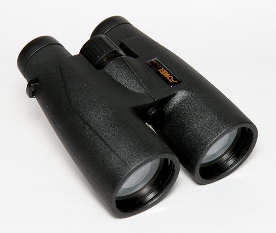

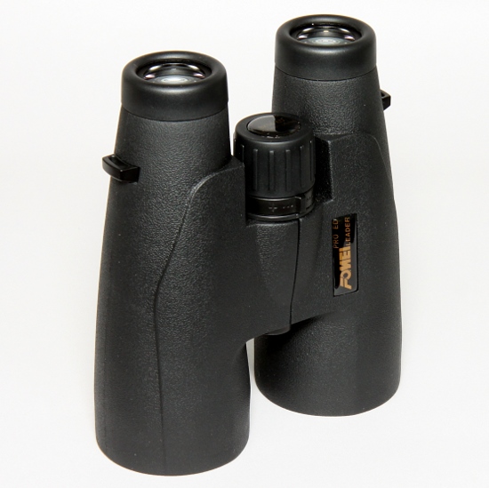

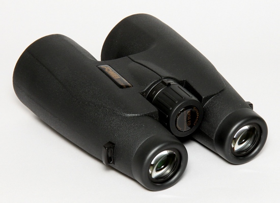

Lornetka Fomei Leader Pro ED 8×56 robi dobre wrażenie. Konstrukcja lornetki wygląda solidnie, a obudowa została pokryta gumowym chropowatym materiałem, który sprawia, że lornetka stabilnie leży w dłoniach. Gumowa pokrywka okularów dobrze się trzyma i jest mało prawdopodobne by przez przypadek sama mogła się zsunąć. Możliwość bezpośredniego doczepienia jej do paska sprawia, że zgubienie jej jest w zasadzie niemożliwe. Nie można powiedzieć tego samego o pokrywkach obiektywów. Po pierwsze nie trzymają się tak pewnie jak pokrywka okularowa. Po drugie wąskie gumowe pierścienie utrzymujące je na obiektywach również nie przylegają do obudowy wystarczająco mocno. W pewnych sytuacjach można je przypadkiem zsunąć z obiektywów i jeśli w porę tego nie zauważymy możemy po prostu zgubić pokrywkę.
Regulacja rozstawienia okularów odbywa się z dość dużym oporem dzięki czemu jest mało prawdopodobne aby ustawiony wcześniej rozstaw zmienił się w czasie używania lornetki. Wysunięcie muszli okularowych reguluje się w dwóch stopniach. Ogniskowanie odbywa się za pomocą centralnej śruby, która chodzi płynnie aczkolwiek stawia stosunkowo niewielki opór (pełen obrót zajmuje około 760 stopni). Indywidualne ogniskowanie odbywa się poprzez wąski pierścień z niewielką wypustką znajdujący się bezpośrednio przy śrubie centralnej. Pierścień jest na tyle wąski, a wypustka na tyle mała, że przy obracaniu stosunkowo łatwo przekręcić również śrubę centralną.

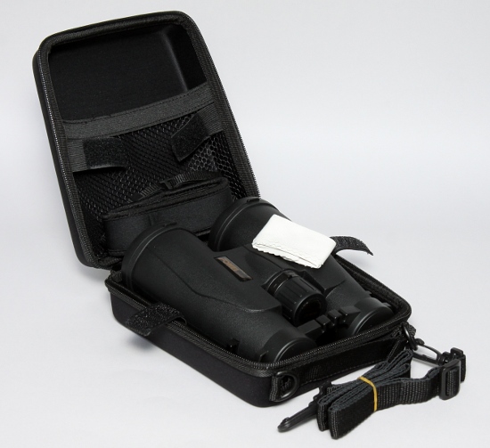

Lornetkę Fomei Leader Pro ED 8×56 dostajemy w zestawie z paskiem na szyję oraz usztywnianym pokrowcem zapinanym na suwak i posiadającym osobny pasek. W zestawie znajduje się również ściereczka do czyszczenia optyki. Sama lornetka jest wodoodporna i wypełniona azotem, a producent udziela na nią 5 lat gwarancji.
