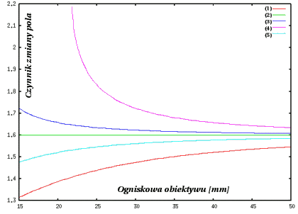

Całą sytuację podsumowuje poniższy rysunek.
W poszukiwaniu szerokiego kąta do cyfrówki - Czynniki skalujące w innych odwzorowaniach
Jak z niego korzystać? Załóżmy, że interesuje nas obiektyw "rybie oko" o parametrach 2.8/15 mm zbudowany tak, że daje obrazy w odwzorowaniu (3). W fotografii analogowej jego pole widzenia to 180 stopni. Patrząc na powyższy rysunek widzimy, że odwzorowanie (3) jest opisane niebieską krzywą, która dla 15 mm daje wartość 1.72. Nasze pole, po zamocowaniu tego obiektywu do Canona 10D/300D, zmaleje właśnie o ten czynnik czyli ze 180 do niecałych 105 stopni.
