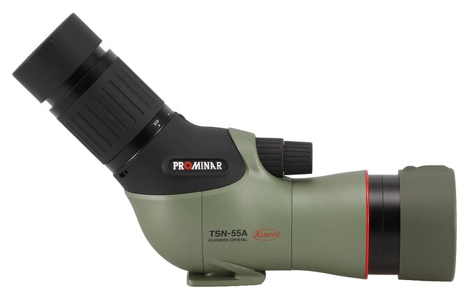

Przednia soczewka Kowy TSN-55A, zgodnie z deklaracją producenta, ma średnicę 55 mm, jest lekko wypukła i znajduje się na głębokości niespełna 1 cm w czarnej dobrze, wyczernionej i wykarbowanej celi, która jest otoczona gwintem filtrów o średnicy 58 mm. Możemy ją jednak dodatkowo schować wysuwanym odrośnikiem (osłoną przeciwsłoneczną) i wtedy znajdzie się ona na głębokości ponad 3 cm od krawędzi wspomnianego odrośnika. Tutaj producenta można pochwalić, bo nie wszystkie firmy decydują się na stosowanie tego rozwiązania w swoich najmniejszych lunetach.
Recenzja lunety Kowa TSN-55A  - Budowa i jakość wykonania
Osłona jest wyposażona w celownik złożony z muszki i szczerbinki, tyle że jego użyteczność w modelu kątowym jest praktycznie zerowa.
Warto tutaj nadmienić, że przednia soczewka została pokryta powłokami hydrofobowymi KR, co ma zapewnić ochronę przed kurzem, brudem i wilgocią, a jednocześnie ma ułatwić czyszczenie.

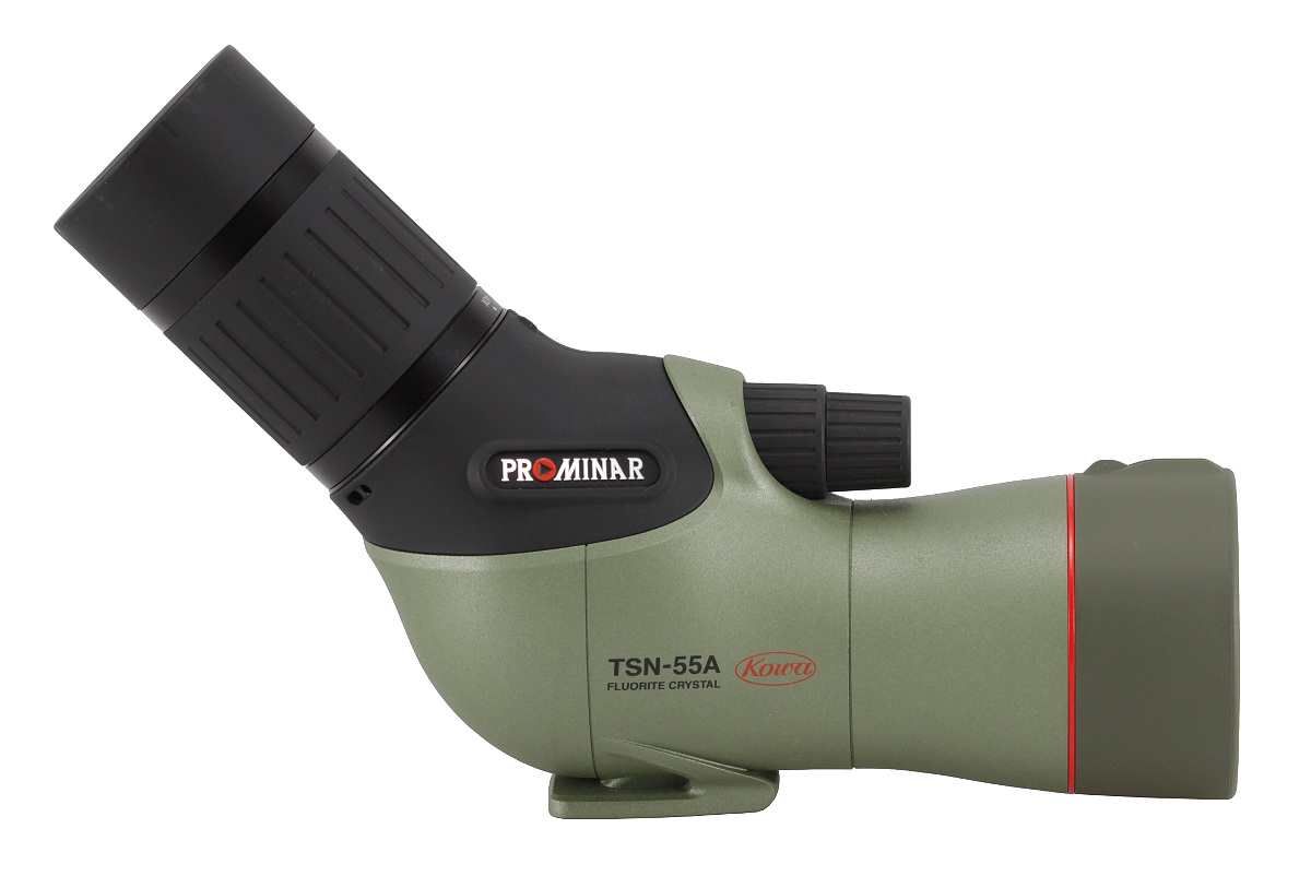

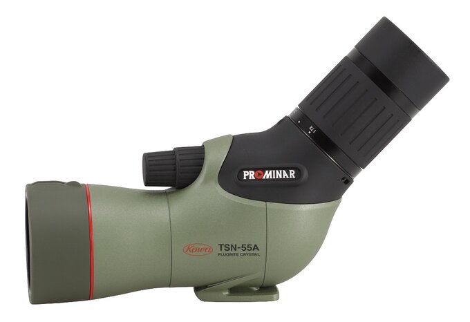

Właściwy korpus lunety jest wykonany z kompozytów magnezowych i całkowicie uszczelniony oraz wypełniony azotem. Rozpoczyna się on wąskim, czerwonym paskiem, który przechodzi w zielony, zwężający się tubus, zawierający przedni układ optyczny z soczewką ogniskującą.

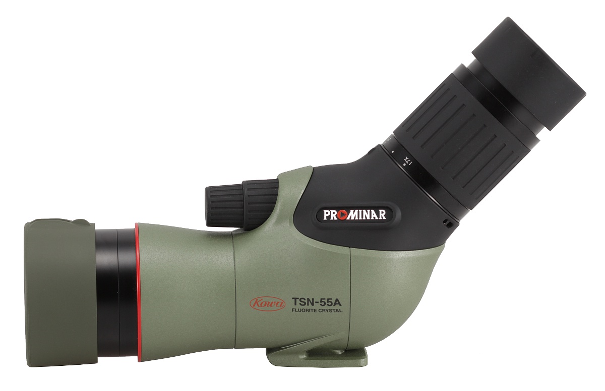

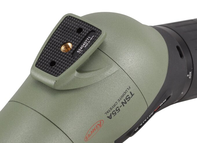

Kolejnym elementem jest zaokrąglony fragment obudowy zawierający pryzmaty dachowe. Od spodu mamy tam łącznik statywowy, na którym znajdziemy jeszcze numer seryjny i informację, że luneta została wykonana w Japonii. Po drugiej stronie znajdziemy podwójną śrubę ogniskującą o dwóch prędkościach pracy. To świetne rozwiązanie, pozwalające na bardzo precyzyjne nastawy. Znów Kowa zasłużyła tutaj na pochwały, bo wielu producentów, szczególnie w mniejszych modelach, rezygnuje z tego typu mechanizmu.
W tym miejscu korpusu mamy także logo producenta, nazwę modelu i informację o zastosowanych w konstrukcji optycznej soczewkach fluorytowych.

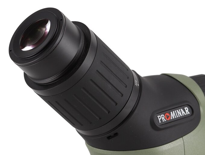

Za śrubą ustawiającą ostrość mamy czarny i pokryty gumą element, w którym wytłoczono napis z nazwą serii czyli PROMINAR. Przechodzi on płynnie we wbudowany na stałe okular TE-11WZ II oferujący zakres powiększeń od 17 do 40 razy i komfortowy odstęp źrenicy wynoszący 17 mm.

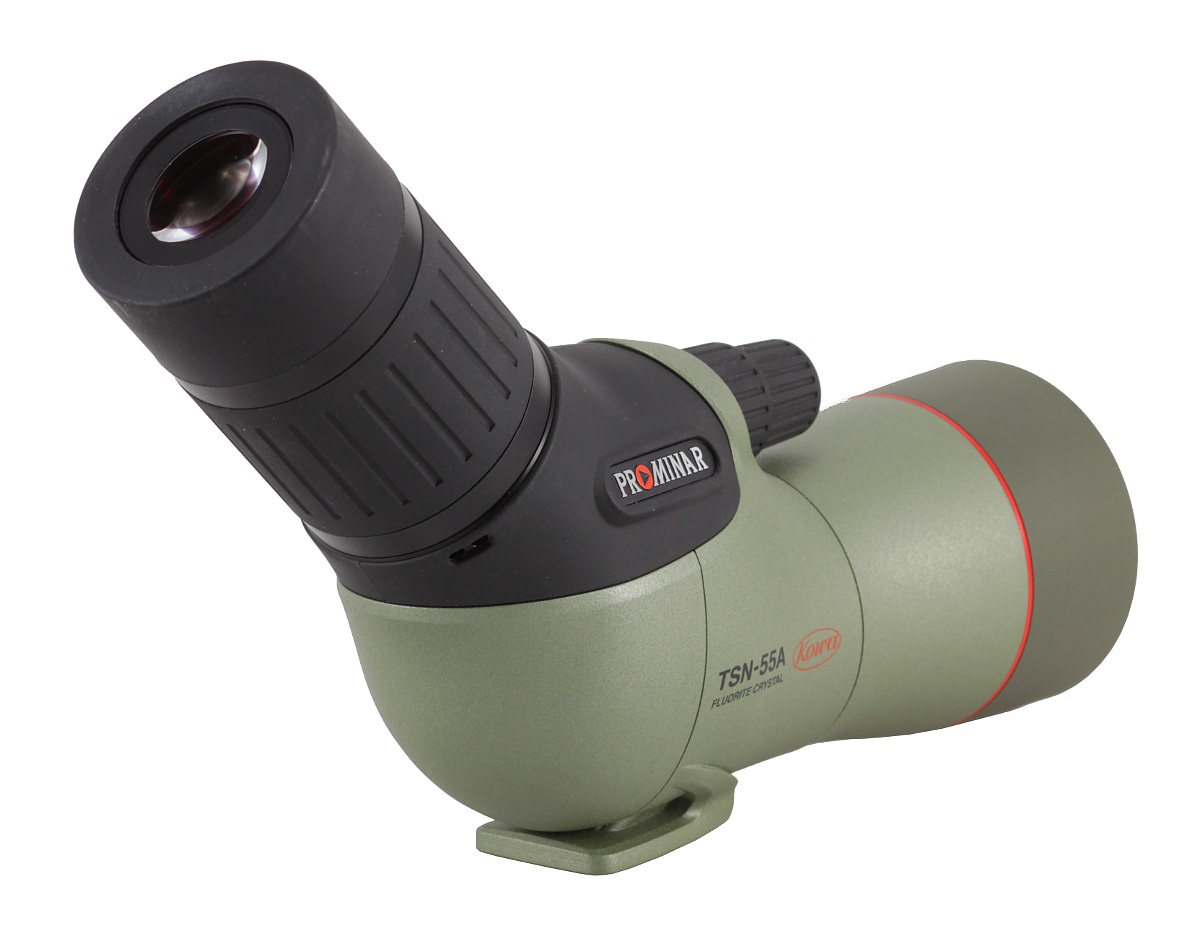

Okular ten rozpoczyna się metalowym pierścieniem ze znacznikami powiększeń dla wartości 17, 25 i 40 razy oraz dodatkowymi kropkami pomiędzy. Kolejnym elementem jest duży, gumowany i karbowany pierścień służący do zmiany powiększenia. Pracuje on płynnie, z równym i należytym oporem.

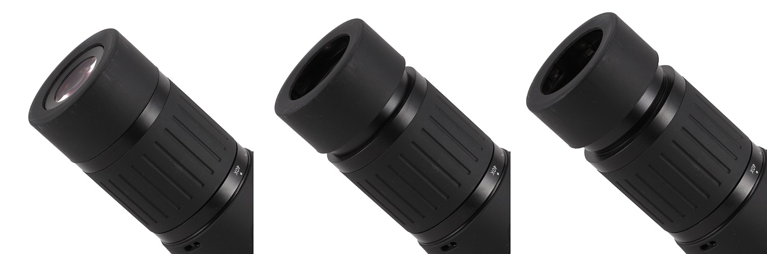

Okular kończy się sporą, bo mającą aż 55 mm średnicy, muszą okularową. Jest ona wysuwana, ale w stopniu dla mnie absolutnie niewystarczającym. Różnica pomiędzy skrajnymi położeniami muszli to tylko 6 mm i ten zakres pracy jest zbyt mały. Gdy próbowałem ułożyć wygodnie swój oczodół na muszli, wpadałem w pole widzenia i byłem za blisko. Aby objąć całe pole widzenia, bez żadnych blackoutów, musiałem trzymać oko kilka milimetrów nad muszlą. Dla odmiany mój syn, który ma oczy ułożone trochę głębiej w oczodole, nie miał tutaj żadnych problemów.
Na szczęście muszla okularowa jest całkowicie odkręcana, co pozwala na mocowanie dedykowanych adapterów do połączenia ze smartfonem lub aparatem fotograficznym. Odkręcając ją tak, aby trzymała się na ostatnich krawędziach gwintu, jesteśmy w stanie zyskać dodatkowe 3-4 mm wysokości muszli. Dokładnie tego mi brakowało, żeby obserwacje mogły być w pełni komfortowe.
