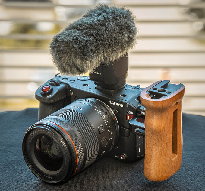

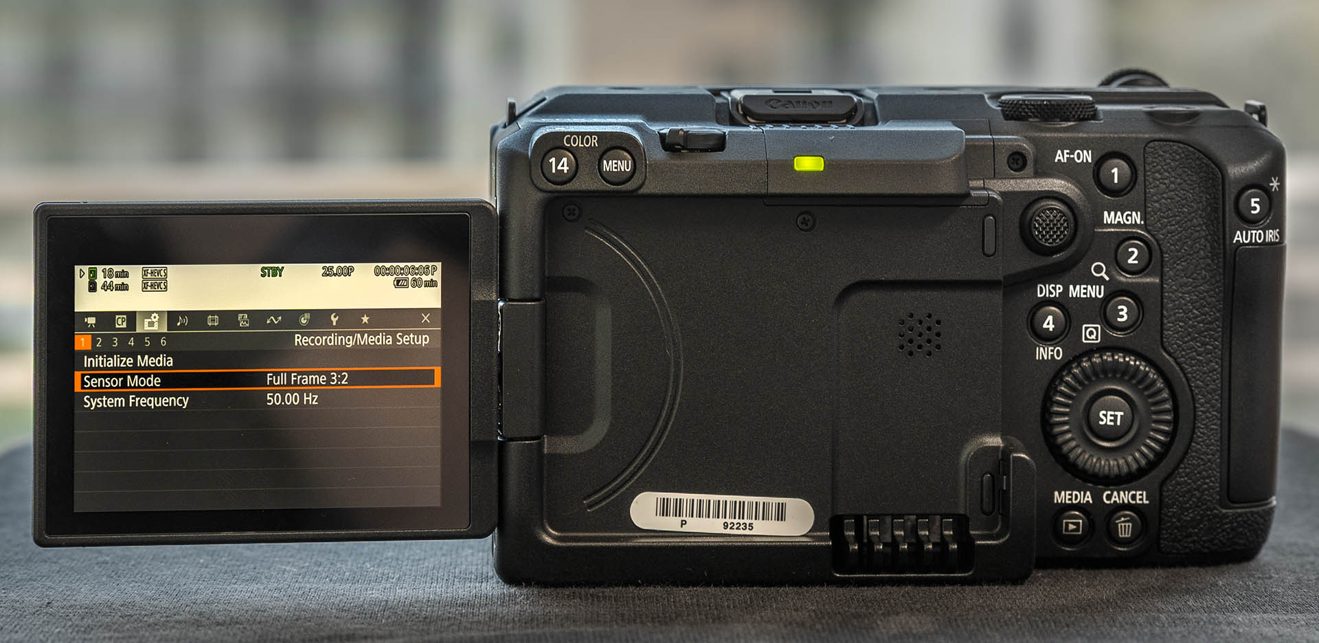

Podobnie jak wspomniana już konkurencja, EOS C50 to urządzenie kompaktowe, rozmiarami w zasadzie nieróżniące się za bardzo od bezlusterkowców. Nominalnie nowa kamera mierzy 142 × 84.5 × 95 mm i waży 665 g. W porównaniu z aparatami jest zatem nieco grubsza ze względu na aktywne chłodzenie i nieco niższa, co z kolei wynika z braku wizjera elektronicznego. Dla porównania, wyżej pozycjonowany pełnoklatkowy model EOS C80 waży 1310 g i jest zauważalnie większy.
Jeśli chodzi o brak wspomnianego wizjera elektronicznego, to, jak zwykle, nie popieramy takiej decyzji, ale trzeba przyznać, że wpasowuje się ona w ogólny trend rezygnacji z tego elementu wyposażenia w urządzeniach przeznaczonych dla filmowców, co widać choćby po Canonie R50V czy wspomnianym Sony FX3. Miło by było, gdyby Canon zaoferował jakiś zewnętrzny odchylany wizjer mocowany na nowej wielofunkcyjnej stopce, ale póki co nic nam o takich planach nie wiadomo. Tym samym użytkownik C50-ki ma po prostu do dyspozycji klasyczny rozkładany do boku dotykowy ekran.

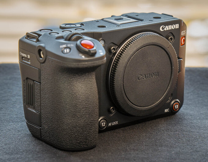

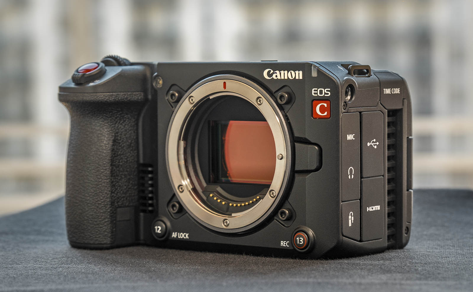

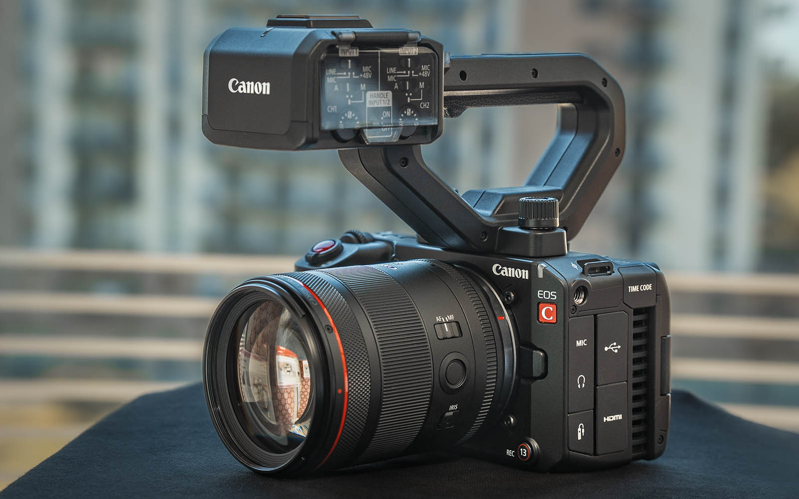

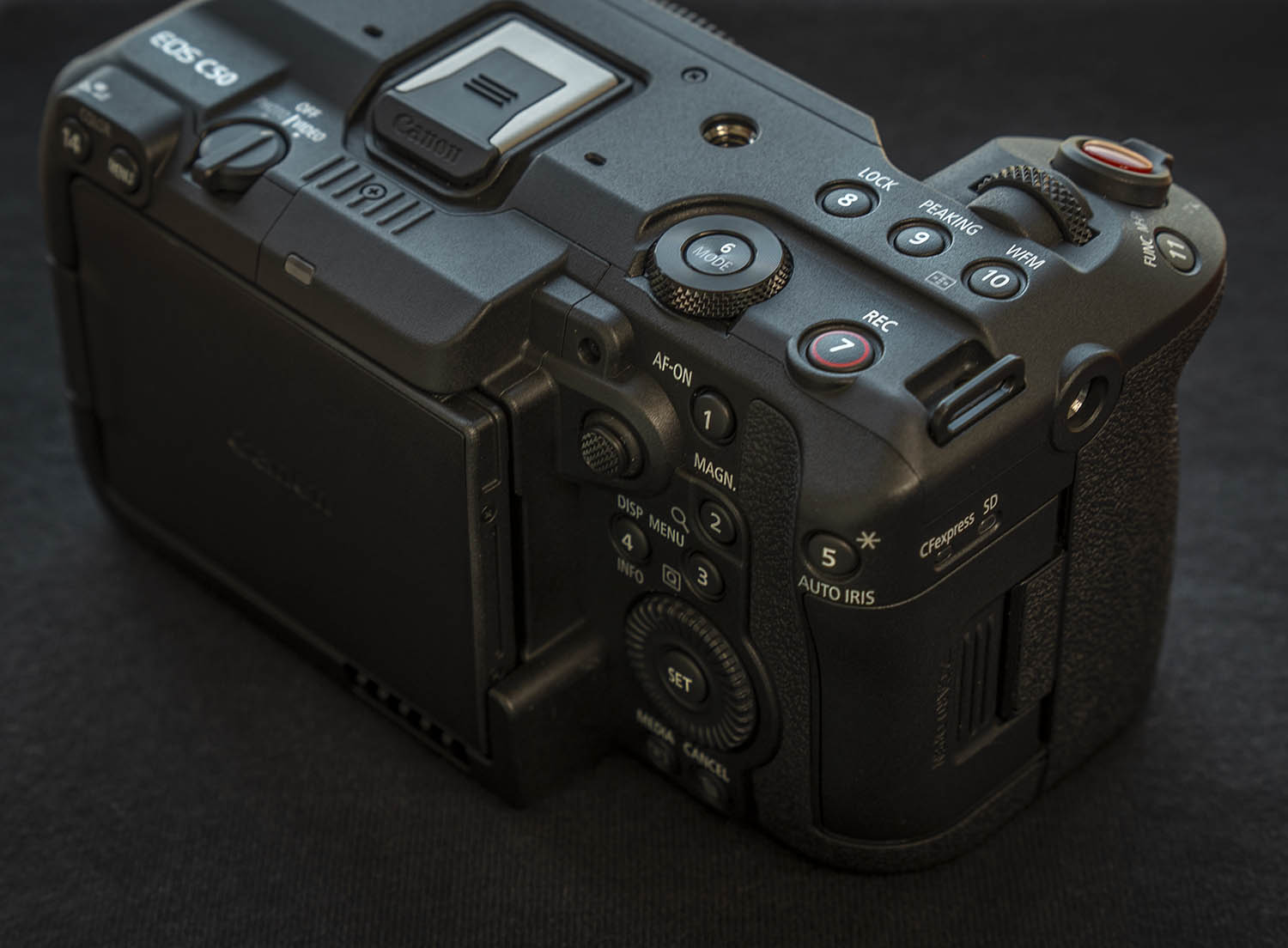

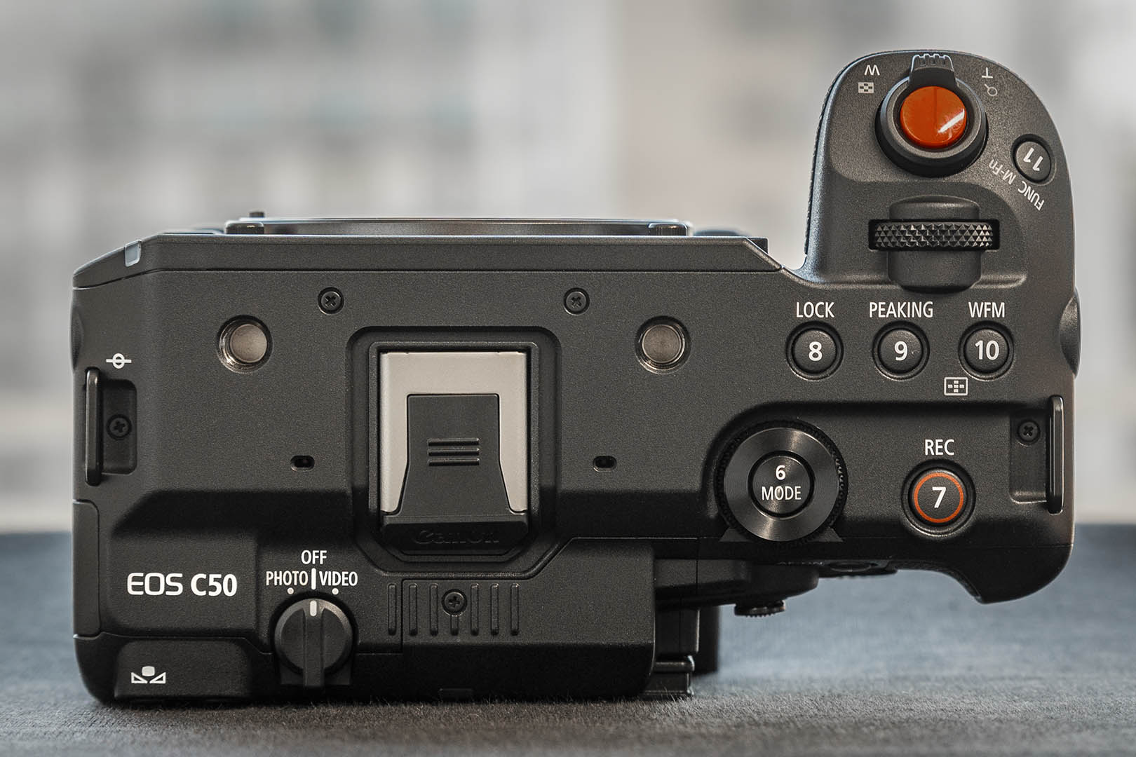

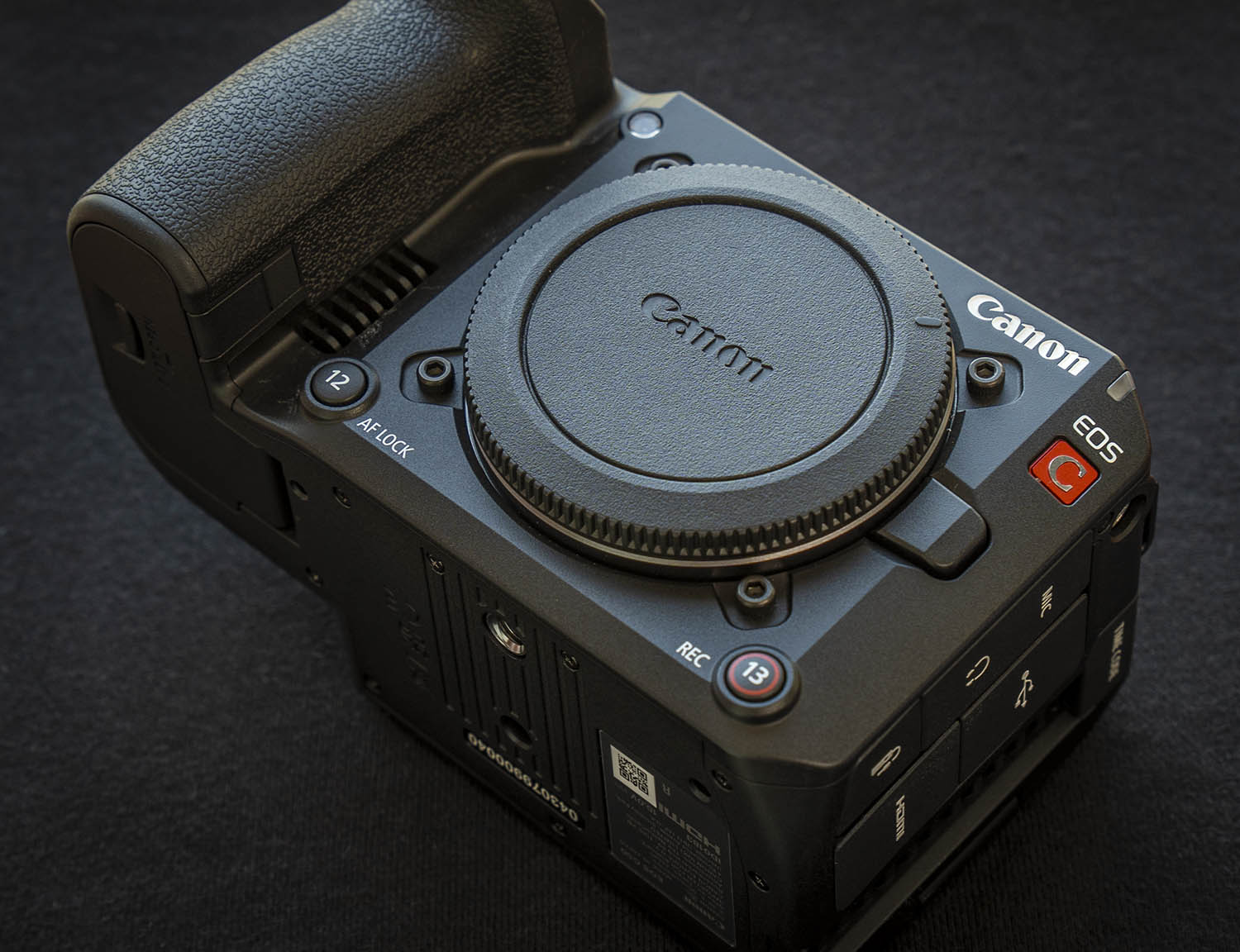

Mimo wizualnego podobieństwa do aparatów, na obudowie EOS-a C50 znajdziemy też sporo elementów bardziej typowych dla kamer Cinema EOS. Takim elementem są choćby aż trzy przyciski nagrywania (dwa na górnej ściance, jeden na przedniej) oraz ogólnie większa liczba przycisków, które opisane są, jak w kamerach, cyframi, co oczywiście oznacza ich pełną programowalność. Warto także zwrócić uwagę na okalającą „spust migawki” dźwigienkę do sterowania elektrycznym zoomem, która przyda się do sterowania obiektywami wyposażonymi w tę funkcjonalność.

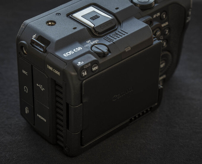

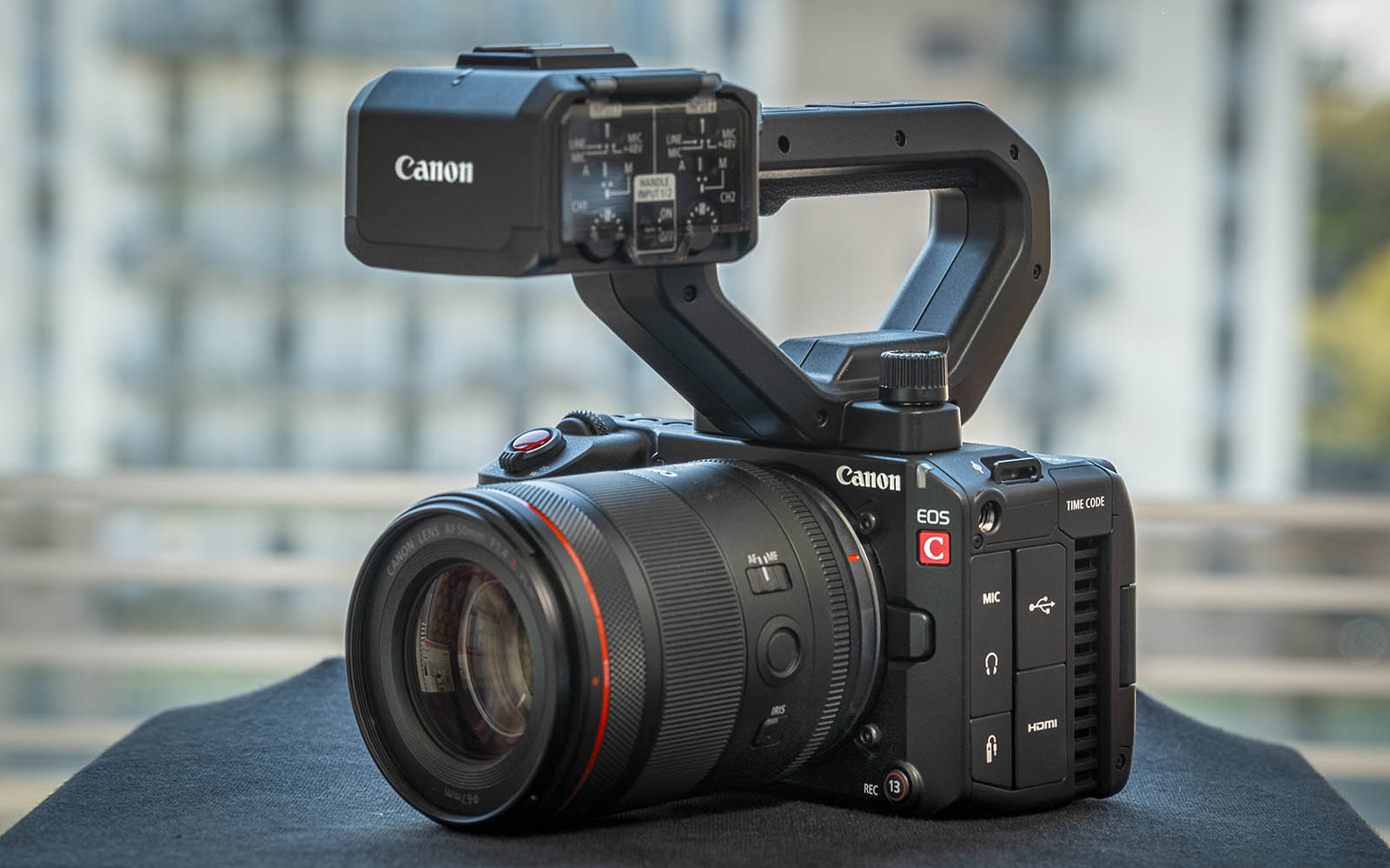

Z kolei w miejscu wizjera na górnej ściance znajdziemy wspomnianą już stopkę wielofunkcyjną oraz dwa gwinty 1/4" pozwalające na dokręcenie mocowanej na stopce rączki z wejściami audio. Sama rączka oferuje dwa wejścia XLR oraz uchwyt na mikrofon. Niestety, w przeciwieństwie do nowych konkurencyjnych rozwiązań Panasonika, pracuje ona z 24-bitowym przetwarzaniem, a nie z zapisem 32-bitowym zmiennoprzecinkowym, który uwalnia użytkownika od konieczności kontroli poziomu nagrywania dźwięku. Poza górną ścianką gwinty 1/4" znajdziemy też na ściankach bocznych oraz, oczywiście, na dole.

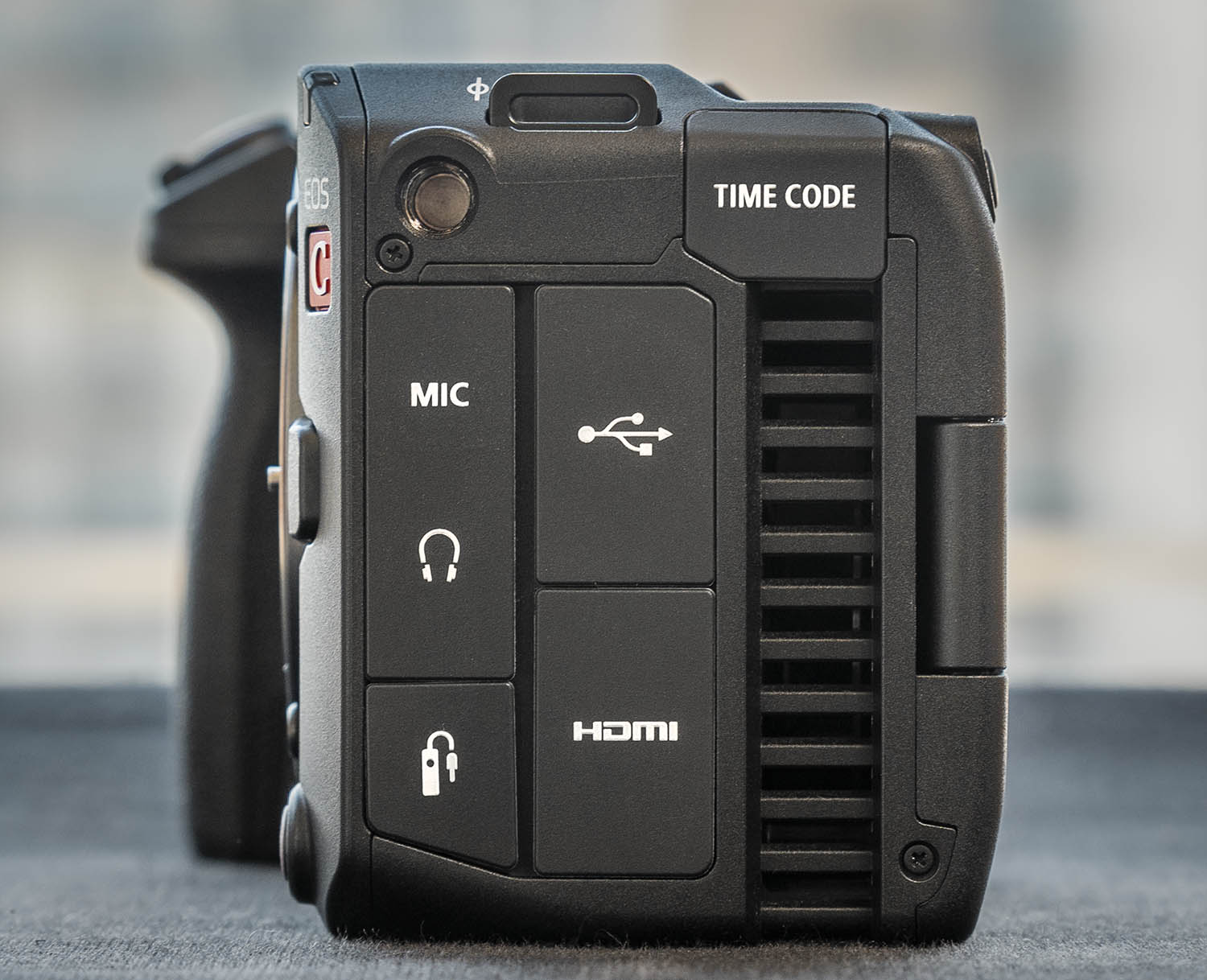

Inny charakterystyczny element obudowy to aktywne chłodzenie, które w C50 rozbudowano w porównaniu do modelu R5 C. Dodatkowe wloty z przodu i pod ekranem powinny, według deklaracji firmy Canon, zapewnić jeszcze wydajniejsze chłodzenie.
Canona R5 C dość mocno krytykowaliśmy za fakt, że mimo bycia urządzeniem w dużej mierze przeznaczonym dla filmowców, oferował mało stabilne złącze mikro HDMI. Na szczęście w C50 błąd ten został naprawiony i złącze jest już standardowe pełnowymiarowe. Poza nim na obudowie znajdziemy też wejście mikrofonowe i wyjście słuchawkowe (w obu przypadkach jack 3.5 mm), złącze USB typu C, wejście zdalnego sterowania (złącze E3, gniazdo jack 2.5 mm), wspomnianą już wielofunkcyjną 21-pinową stopkę oraz, podobnie jak w R5 C, wejście kodu czasowego w standardzie DIN.

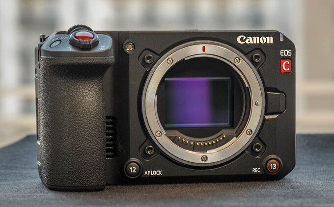

Przy okazji warto wspomnieć, że widoczne powyżej śruby otaczające bagnet nie mają jedynie funkcji dekoracyjnej. Pozwalają one solidnie przymocować adapter z bagnetem Arri PL, do którego z kolei podłączymy większość dostępnych na rynku obiektywów filmowych. Do C50 pasują też oczywiście inne obecne już na rynku adaptery, choćby te na bagnet Canon EF.

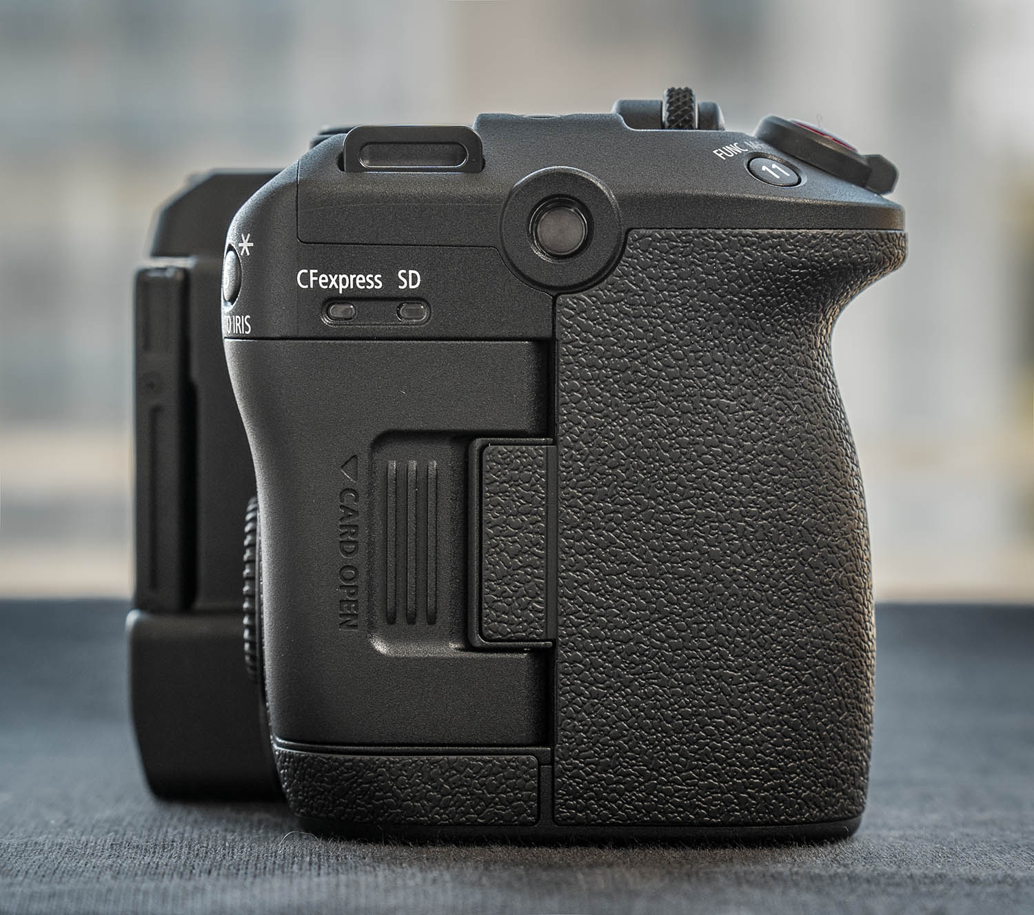

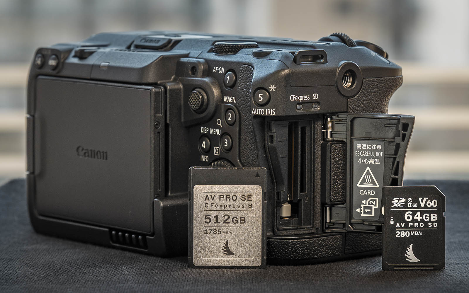

Omawiana kamera oferuje dwa gniazda kart pamięci. Jedno z nich przyjmuje nośniki CFexpress typu B, a druga karty SD, w tym te kompatybilne ze standardem UHS-II. Ogranicza to oczywiście w pewnym stopniu możliwości nagrywania na dwie karty jednocześnie do przepływności strumienia danych, jakie karta SD jest w stanie przyjąć. Ogólnie jednak możliwość symultanicznego zapisu oczywiście istnieje.

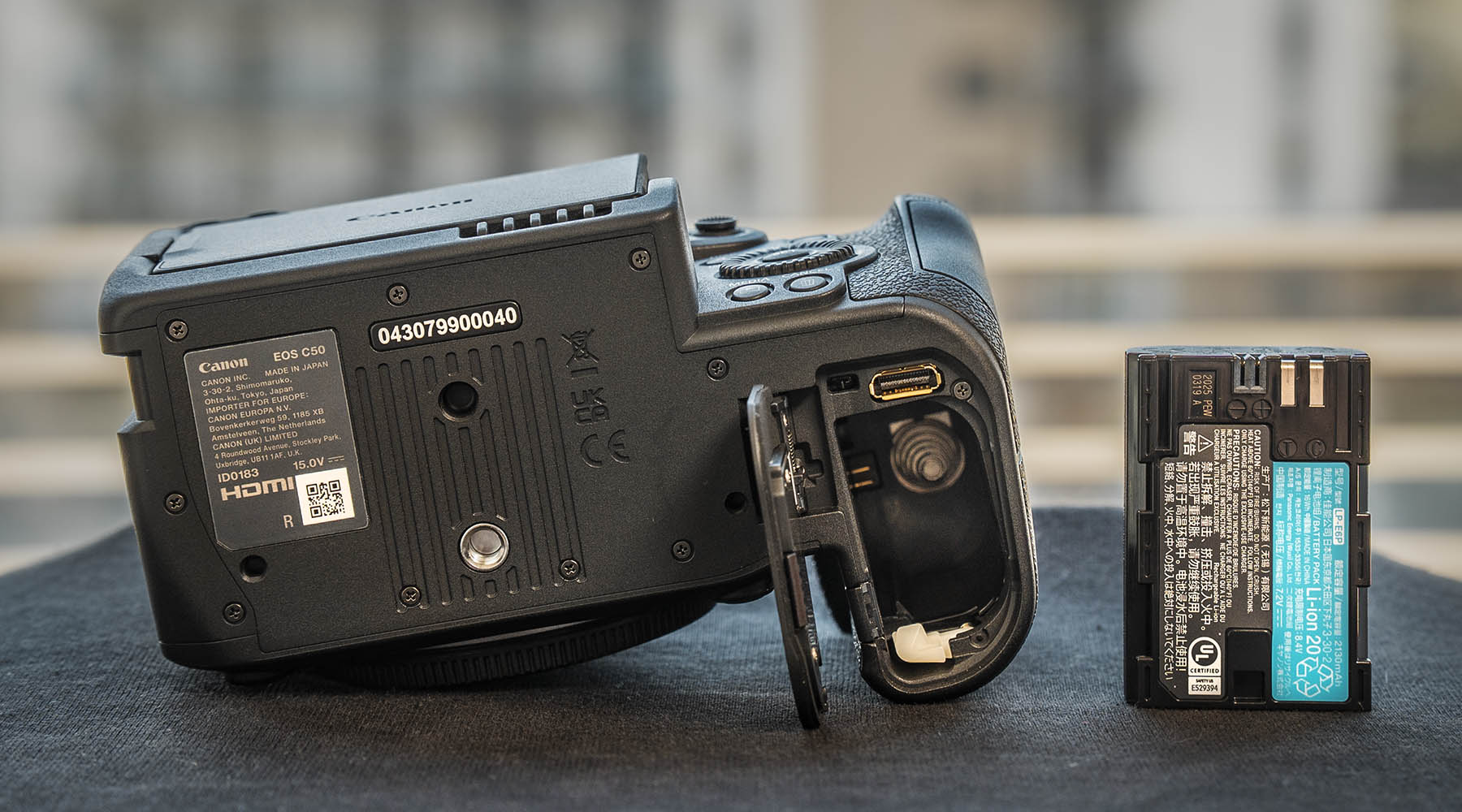

Bez większych zmian w porównaniu z aparatami z linii R5 jest też zasilanie – EOS C50 korzysta z akumulatorów Canon LP-E6P wprowadzonych przy okazji modelu R5 Mark II. Na ocenę wydajności tych ogniw w tym konkretnym korpusie przyjdzie nam poczekać do momentu testu produkcyjnego egzemplarza nowej kamery, bowiem ten widoczny na zdjęciach nie był jeszcze finalny.
Bateria to oczywiście niejedyny sposób zasilania C50-ki. Prąd do korpusu możemy też doprowadzić znanym z modelu R5 C zasilaczem USB Canon PD-E2 lub przez tzw. dummy battery Canon DR-E6P. W połączeniu z aktywnych chłodzeniem powinno to zapewnić możliwość nagrywania lub streamingu w zasadzie bez limitu.
Wiemy już co nieco o zewnętrznych i użytkowych aspektach nowej kamery, pora zatem przyjrzeć się jej wnętrzu. Zwiedzanie zaczniemy od sensora. EOS C50 oferuje 32-megapikselową pełnoklatkową matrycę o proporcjach boków 3:2. Sensor ten nie jest stabilizowany i, jak już wspomnieliśmy, nie posiada mechanicznej migawki. Z udostępnionych nam informacji nie wynika przy tym jednoznacznie, czy korzysta on z architektury warstwowej, czy nie. Wiadomo natomiast, że oferuje on dwie bazowe czułości wynoszące ISO 400 i ISO 3200 dla profili standardowych oraz ISO 800 i 6400 dla profili logarytmicznych.

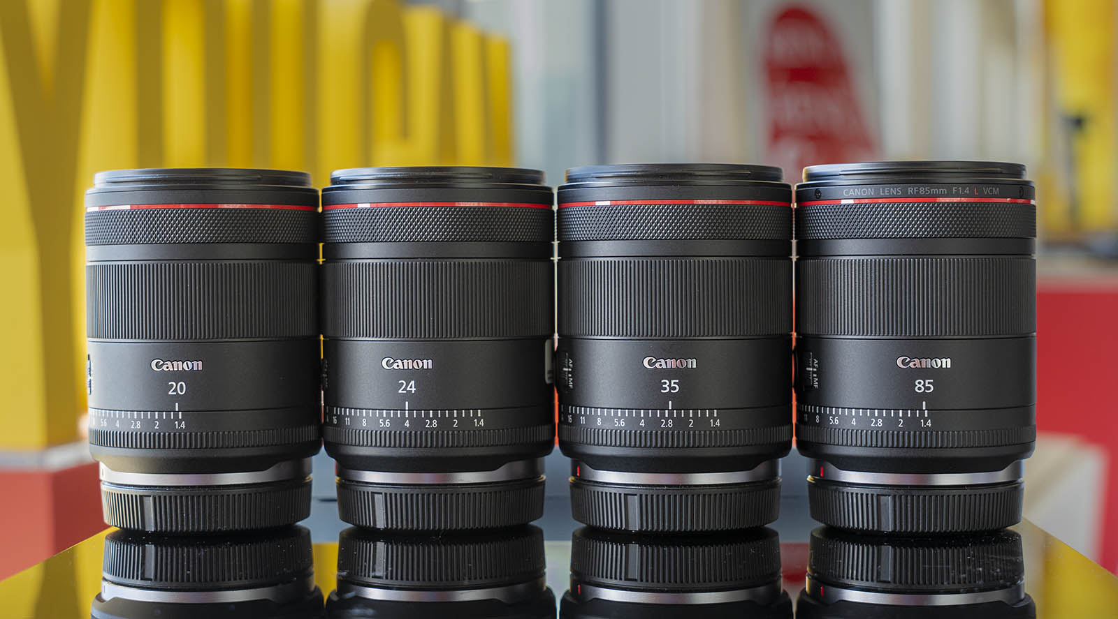

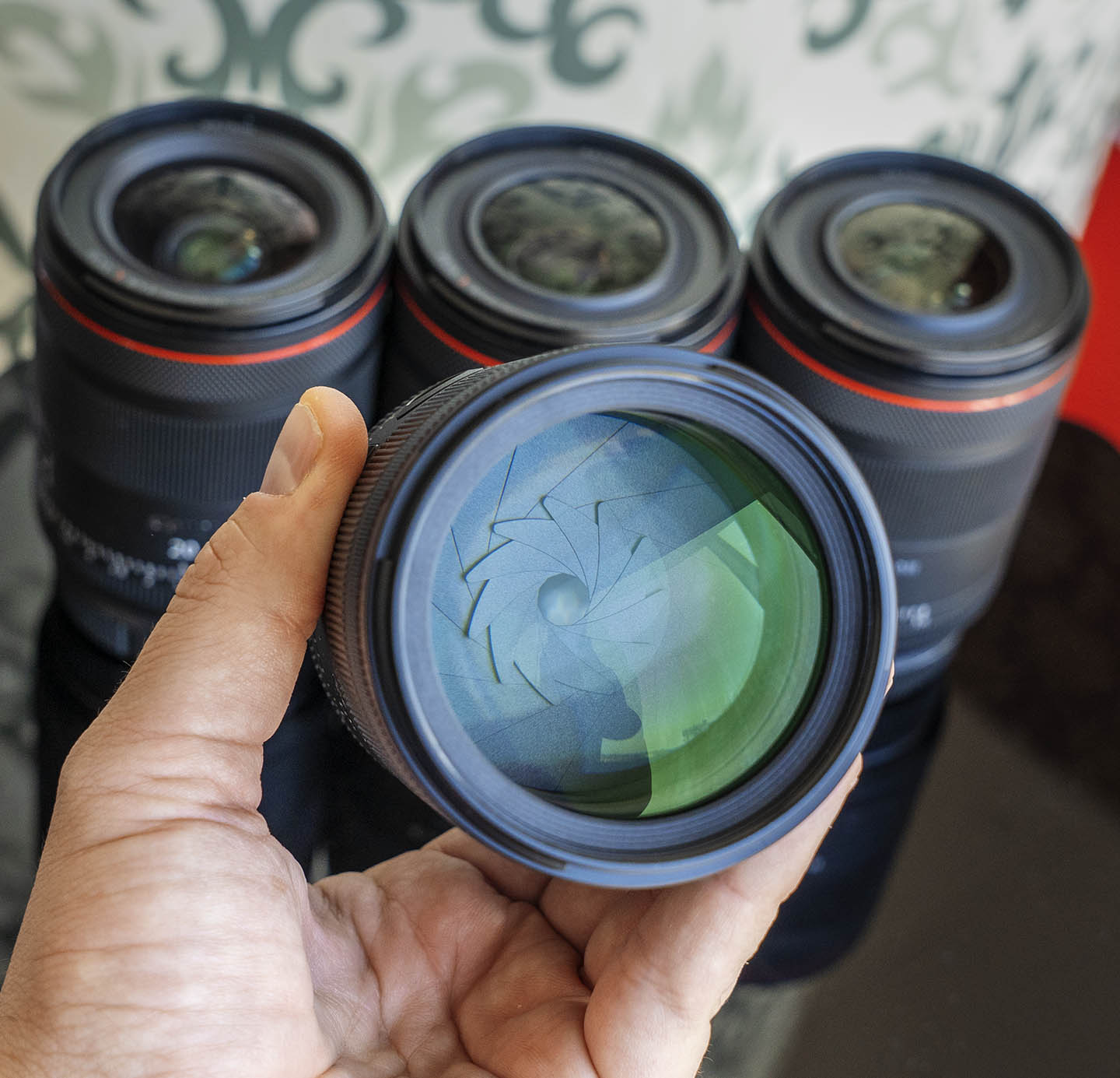

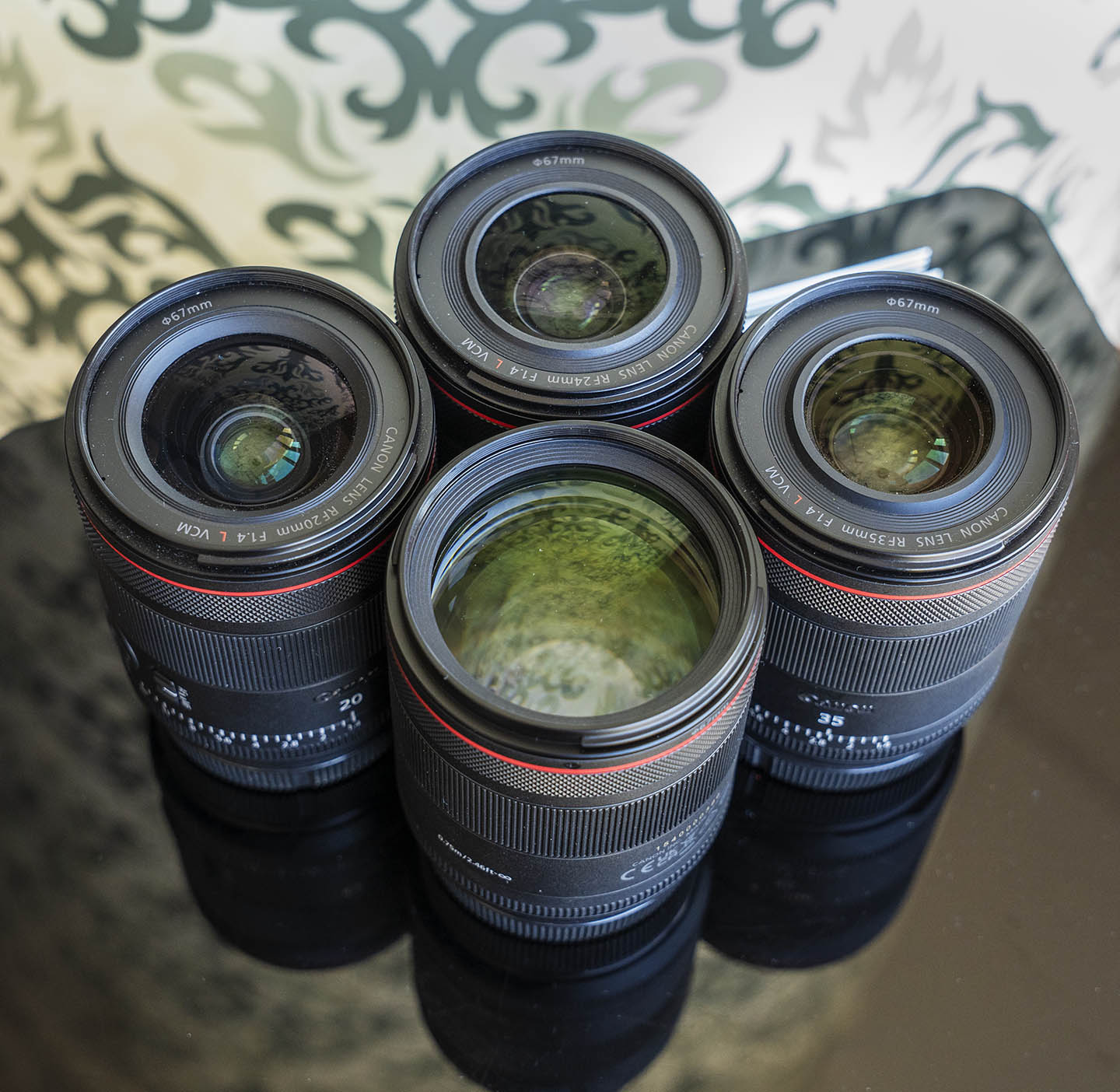

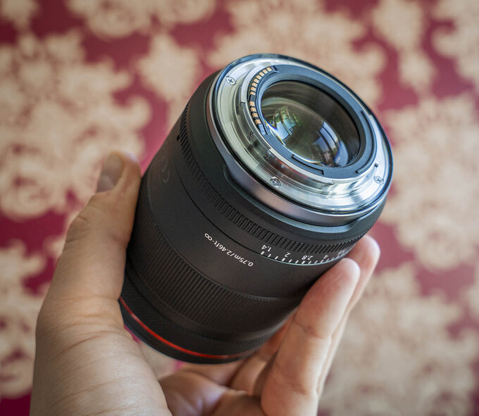

Druga z dzisiejszych nowości to obiektyw Canon RF 85 mm f/1.4L VCM. Jak można się domyślić po samej nazwie, dołącza on do linii obiektywów hybrydowych korzystających z silników autofokusa VCM i oferujących światłosiłę f/1.4. Zestaw ten obejmuje wraz z dzisiejszą premierą modele:- Canon RF 20 mm f/1.4L VCM,
- Canon RF 24 mm f/1.4L VCM,
- Canon RF 35 mm f/1.4L VCM
- Canon RF 50 mm f/1.4L VCM
- Canon RF 85 mm f/1.4L VCM.

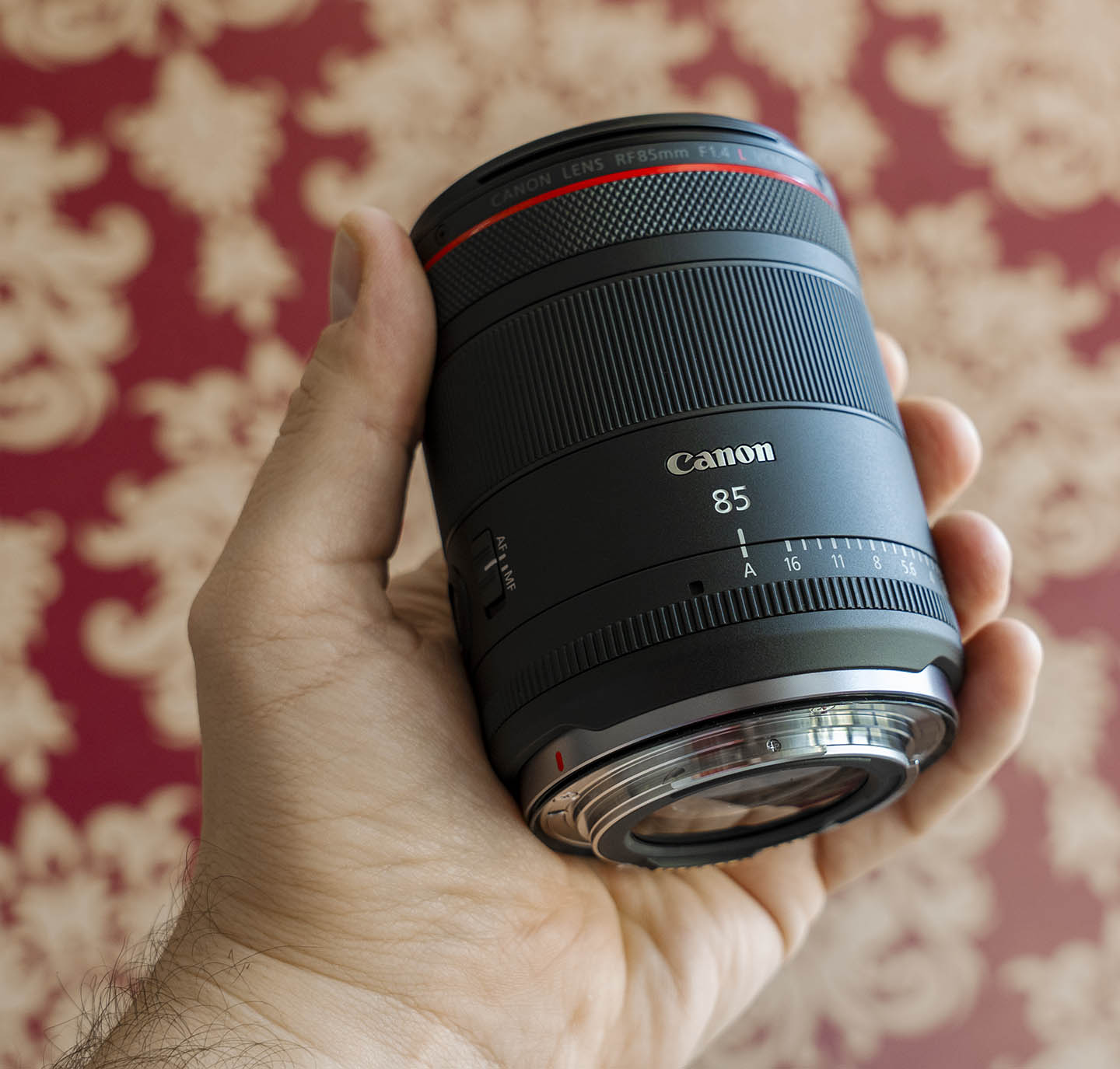

Wszystkie obiektywy z tej linii niezmiennie oferują te same wymiary zewnętrzne 99.3 x ⌀76.5 mm i identyczną średnicę gwintu na filtry wynoszącą 67 mm. Zmieszczenie w tych wymiarach modelu o parametrach 85 mm f/1.4 nie mogło być łatwe – konkurencyjne konstrukcje z innych systemów bez wyjątku mają średnicę powyżej 80 mm i korzystają z gwintów 72 lub 77 mm. To, że 85 mm f/1.4 ledwo się zmieściło w tej ustandaryzowanej dla linii VCM obudowie widać chociażby po tym, że w przeciwieństwie do modeli o krótyszych ogniskowych, dzisiejsza nowość nie ma żadnych napisów wokół przedniej soczewki, bo te się tam zwyczajnie nie zmieściły.
W innych kwestiach nowa 85-ka nie różni się od swoich starszych krewniaków. Podobnie jak oni posiada ona pracujący bezstopniowo pierścień przysłony z blokadą stworzony głównie z myślą o filmowcach, pierścień kontrolny oraz pierścień ostrości, a także przełącznik AF/MF i przycisk programowalny. Warto też wspomnieć, że nowy model pozwala na ustawianie ostrości od 75 cm.
Także w kwestiach użytkowych 85-ka dobrze wpisuje się w rodzinę, do której należy. Oparty na silnikach VCM i Nano USM autofokus działa bardzo szybko, sprawnie i cicho, a jakość obrazu, przynajmniej na pierwszy rzut oka, wydaje się bardzo dobra. Nie uniknięto jednak np. winietowania na dużych otworach względnych, co można pobieżnie ocenić na poniższych miniaturkach zdjęć RAW wywołanych w dcraw:
