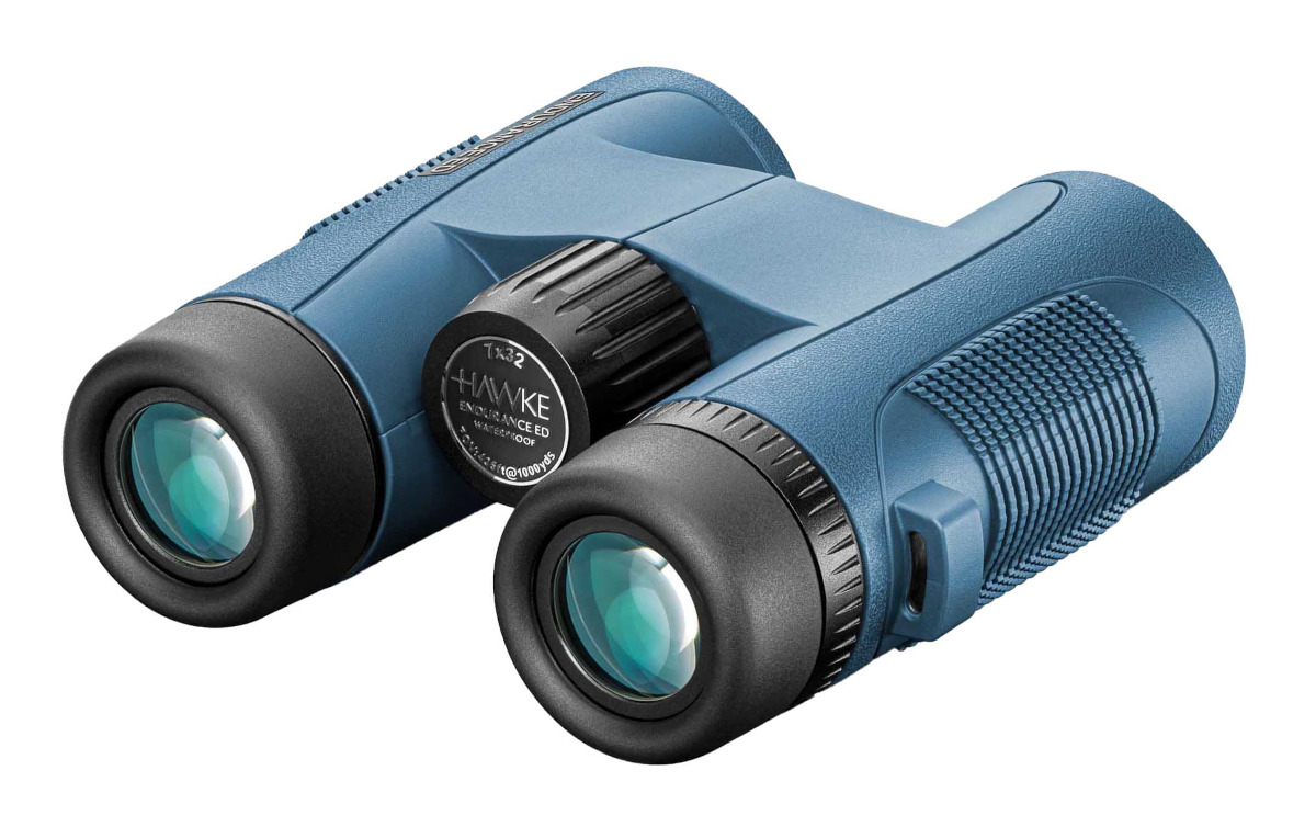

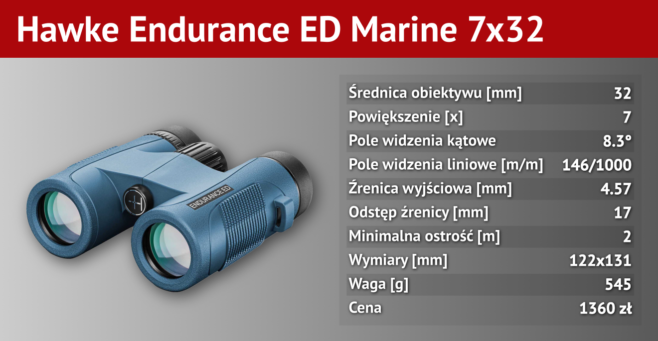

Parametry 7x32 nadają się nie tylko do zastosowań na wodzie, ale oferując małe, stabilne powiększenie i źrenicę wyjściową 4.57 mm okazują się sprzętem doskonale nadającym się do używania przez dzieci. Podobnie jak u omawianego w poprzednim rozdziale Pentaksa o identycznych parametrach, tutaj też w układzie optycznym zastosowano niskodyspersyjne szkło ED. Jakby tego było, powierzchnią odbijającą w pokrytych fazowo pryzmatach Schmidta-Pechana jest srebro, a nie tanie aluminium.
Co dostajemy zwiększając budżet w stosunku do Pentaksa o niecałe 200 złotych? Przede wszystkim większe pole widzenia, które tutaj sięga 8.3 stopnia. To oznacza, że pole własne okularów przekracza 58 stopni i zbliża się do komfortowej wartości 60 stopni. Odbyło się to, co prawda, kosztem zmniejszenia o 1 mm odstępu źrenicy, ale wartość 17 mm wciąż jest tutaj wystarczająca. Dodatkowym poważnym atutem jest zmniejszenie minimalnego dystansu ustawiania ostrości. U Pentaksa było to 3 metry, Hawke oferuje 2 metry (a tak naprawdę można zejść poniżej tej wartości). Na dodatek Hawke jest o 40 gramów lżejszy.
Z racji na przeznaczenie mamy tutaj do czynienia z niebieskim kolorem obudowy, który nie wszystkim może przypaść do gustu. Moim zdaniem lornetka wygląda jednak ładnie i tak oryginalny kolor może być dla dziecka dodatkowym atutem.
