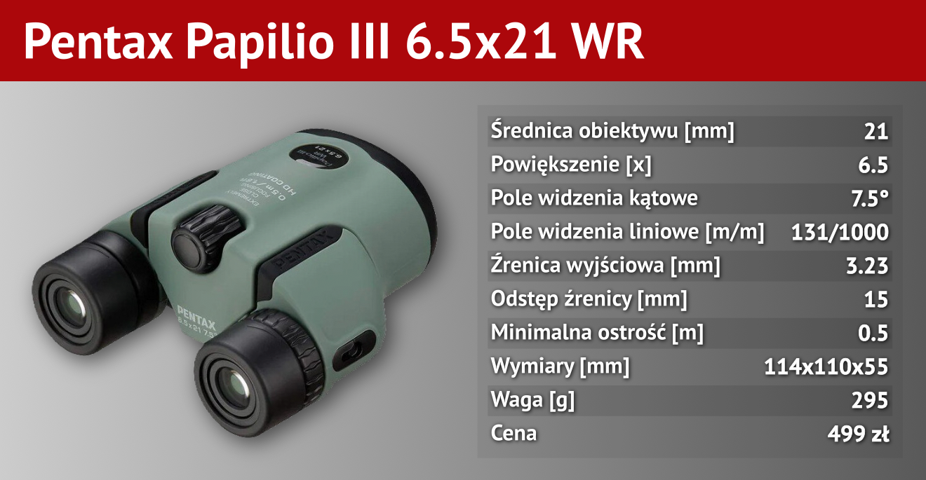

6. Pentax Papilio III 6.5x21 WR
Modele Papilio III są oferowane w parametrach 6.5x21 i 8.5x21. Ten ostatni z definicji odrzucamy, bo jego powiększenie jest za duże jak na lornetkę dla dziecka. Na szczęście Pentax, jako jeden z niewielu producentów, wciąż oferuje kilka lornetek o zakresie powiększeń 6-7x i niezmiennie robi to w serii Papilio.
Jak na mój gust obiektyw o średnicy 21 mm jest trochę za mały i z chęcią widziałbym tutaj coś w przedziale 25-30 mm. Jednak połączenie go z powiększeniem 6.5 razy daje źrenicę wyjściową 3.23 mm, która jest i tak większa niż w lornetkach klasy 8x20 czy nawet 8x25. Już z tego tylko faktu wynika, że Pentax zaoferuje nam obraz trochę jaśniejszy niż te modele. Drugim argumentem jest tutaj fakt zastosowania w konstrukcji optycznej pryzmatów Porro, które działają w oparciu o zasadę całkowitego wewnętrznego odbicia, a więc są bardzo wydajne i pozwalają uzyskać jasny obraz.
Jakby tego było mało, od wersji III mamy tutaj dostępną wodoodporną obudowę, natomiast na zewnętrzne soczewki nałożono specjalne powłoki hydrofobowe, które minimalizują przywieranie kurzu i zanieczyszczeń. Mamy tutaj też dość przystępną cenę, bo model ten jest oferowany w kwocie 499 złotych. To co zasługuje na wspomnienie, to fakt, że w tej cenie dostajemy jeszcze bardzo gustowny futerał wykonany ze sztucznej skóry, który można przymocować do paska spodni i mieć lornetkę zawsze przy sobie. Co więcej, producent udziela na swoje produkty aż 25-letniej gwarancji.
Jeśli jednak małe pole okularów nam nie przeszkadza, Papilio III 6.5x21 WR wydaje się być bardzo dobrym wyborem na lornetkę dla naszych pociech. Jest mały, lekki, poręczny, a jego optyka jest zaskakująco dobra jak na tę klasę cenową. W końcu to wydajna konstrukcja Porro, więc ma ona wyraźną przewagę nad układami dachowymi znajdującymi się na tej samej półce cenowej, albo nawet zauważalnie droższymi.
