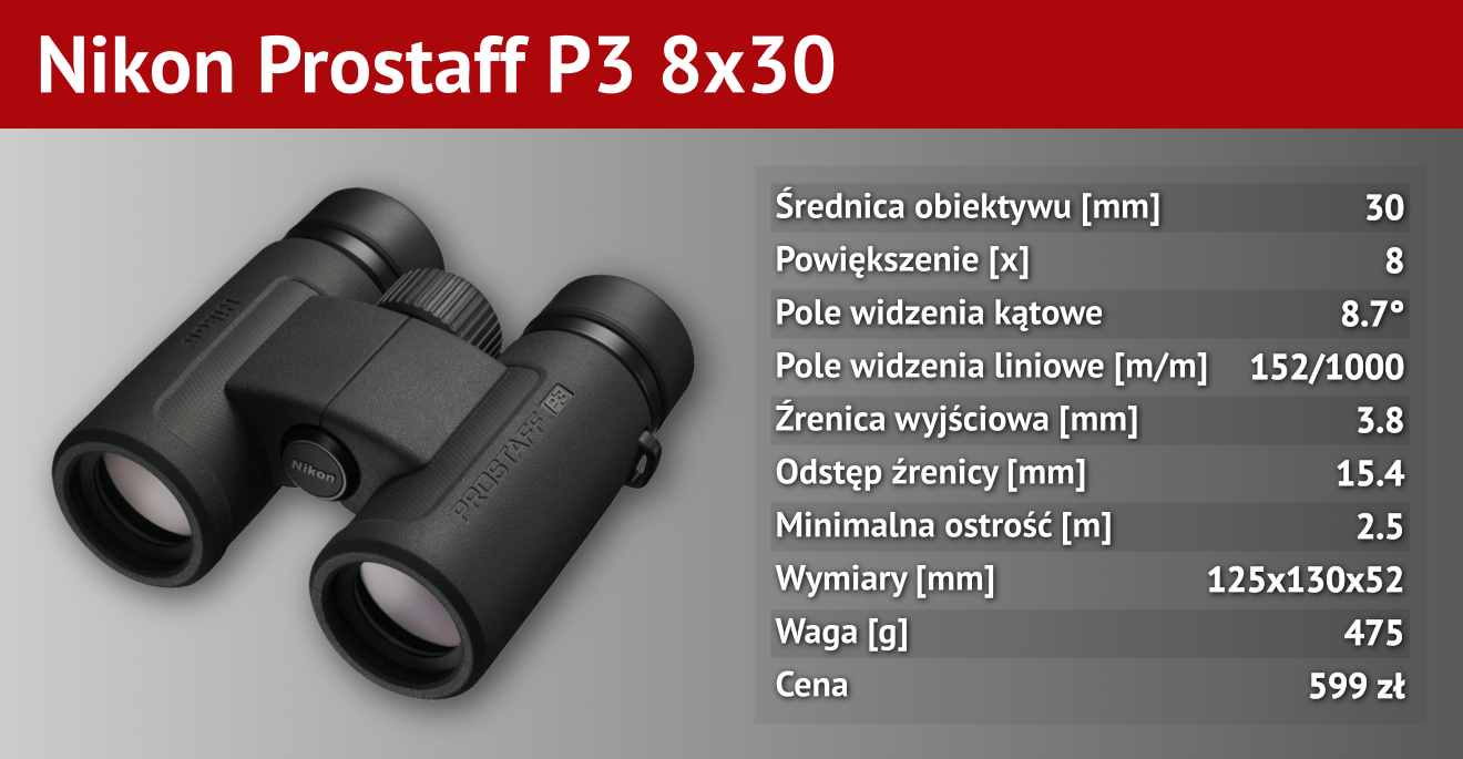

Prostaff P3 to najtańsza seria lornetek dachowych Nikona, która obejmuje modele o powiększaniach 8 i 10 razy oraz o średnicach obiektywów 30 i 42 mm. Zostały one zaprezentowane w czerwcu 2022 roku, więc są stosunkowo nowe.
Model 8x30 nie ma tutaj może idealnych parametrów jak na lornetkę dla dziecka, bo, jak już wielokrotnie pisałem, powiększenie 8x uważam za trochę za duże. Rekompensuje to jednak naprawdę ogromnym polem widzenia, które wg deklaracji producenta wynosi aż 8.7 stopnia. Oznacza to zastosowanie bardzo szerokokątnych okularów, których pole własne podchodzi pod aż 70 stopni. Warto tutaj nadmienić, że w tym artykule stosujemy uproszczony sposób obliczeń odnośnie pola okularu, natomiast Nikon, licząc wg bardziej skomplikowanego wzoru tangensowego, podaje pole własne wynoszące 62.6 stopnia, które też jest imponujące.
Oprócz dużego pola Prostaff P3 zaimponuje nam jeszcze niewielką wagą wynoszącą 475 gramów oraz rozsądną ceną, która sięga około 600 złotych. Reszta parametrów jest dość typowa, bo odstęp źrenicy jest normalny i wynosi 15.4 mm, natomiast minimalny dystans ustawiania ostrości sięga 2.5 metra. Mógłby być mniejszy, ale nie jest najgorszy.

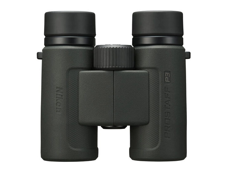

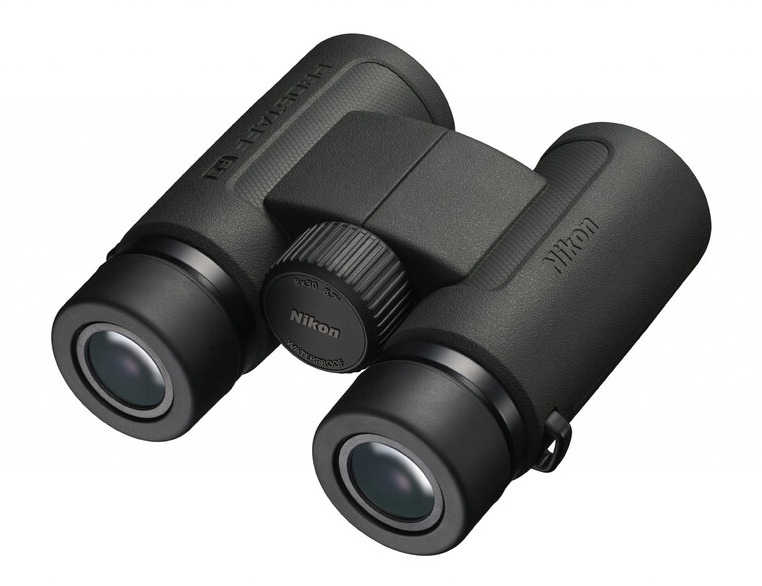

Obudowa lornetki jest w całości pokryta gumą, wodoodporna i wypełniona azotem. To kolejne pozytywne wiadomości. Z drugiej strony, wcale nie jest ona taka mała jak na klasę 8x32. Delta Optical One przy Prostaffie P3 wygląda jak liliput.
Niestety są też negatywy. W tak niskiej klasie cenowej Nikon pokusił się o oszczędności w stosowaniu powłok antyodbiciowych i nie pokrył nimi wszystkich granic powietrze-szkło. Na pryzmatach mamy najtańsze powłoki aluminiowe oraz brak powłok fazowych. Wszystko to powoduje, że układ optyczny tej lornetki charakteryzuje się niezbyt imponującą transmisją i słabo pracuje pod ostre światło.
Niemniej połączenie lekkiej obudowy, imponującego pola widzenia oraz przystępnej ceny może wydać się kuszące. Zanim wybierzecie się jednak na zakupy, przeczytajcie następny rozdział.
Zalety:
  • duże pole widzenia
  • waga wynosząca tylko 475 gramów
  • wodoodporna i wypełniona azotem obudowa
  • rozsądna cena
Wady:
  • trochę za duże powiększenie jak na lornetkę dla dziecka
  • oszczędności na powłokach antyodbiciowych widoczne w jakości obrazu
