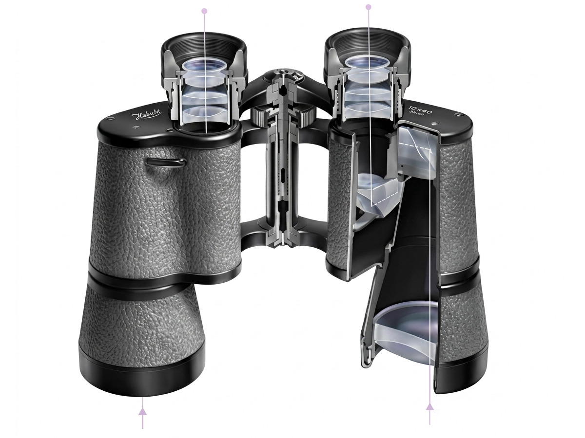

Konstrukcja optyczna lornetki Swarovski Habicht 10x40 W ukazująca nowy 6-elementowy okular szerokokątny, który został zastosowany także w modelu 8x30 W.

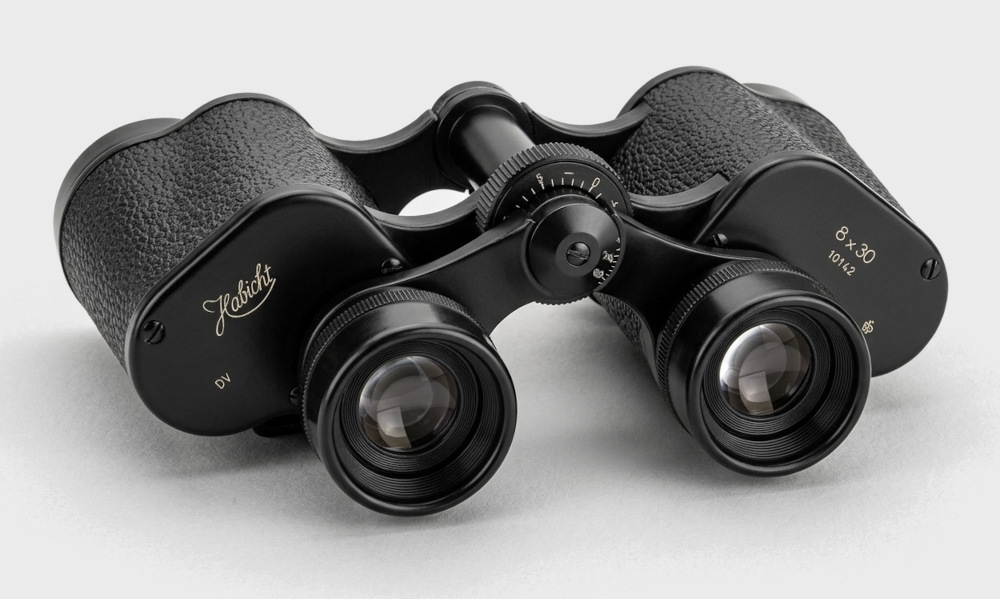

Lornetka Swarovski Habicht 8x30 M DV z początku produkcji.
Kolejną istotną zmianą, jaka zaszła w roku 1952, była zmiana zapisu słowa Habicht na obudowie lewego pryzmatu. Zdecydowano się na użycie ozdobnego tekstu pisanego kursywą. Pod nim widnieje symbol DV, który pochodzi z języka niemieckiego i oznacza Doppelvergütung, czyli podwójną powłokę antyodbiciową. W tamtym czasie standardem rynkowym były pojedyncze, proste warstwy antyodbiciowe (najczęściej z fluorku magnezu, nadające soczewkom niebieskawy odcień). Swarovski jako jeden z pierwszych wprowadził na rynek masowy powłoki dwuwarstwowe.
Znak DV na obudowie informował więc użytkownika, że lornetka oferuje znacznie wyższą transmisję światła, lepszy kontrast oraz zminimalizowane odblaski wewnętrzne w porównaniu do standardowej konkurencji. Obraz w tamtych modelach miał charakterystyczne, lekko bursztynowe i ciepłe zabarwienie.

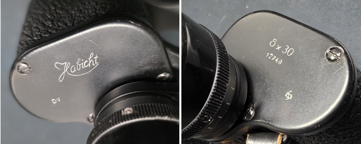

Napisy na obudowach pryzmatów lornetki Swarovski Habicht 8x30 M DV wyprodukowanej w okolicach roku 1953.

Numery seryjne umieszczane wtedy po prawej stronie, pod parametrami lornetki, były 5-cyfrowe i dla modelu 8x30W zawierały się pomiędzy 101XX a 209XX. Jeszcze poniżej znajdowało się uproszczone logo firmy.
Mimo rosnącej produkcji wiele rzeczy w fabryce w Absam wciąż robiło się ręcznie. Wystarczy tylko dokładnie przyjrzeć się napisom na obudowie pryzmatów. Wyglądają one lekko nierówno i różnią się zauważalnie od egzemplarza do egzemplarza.
