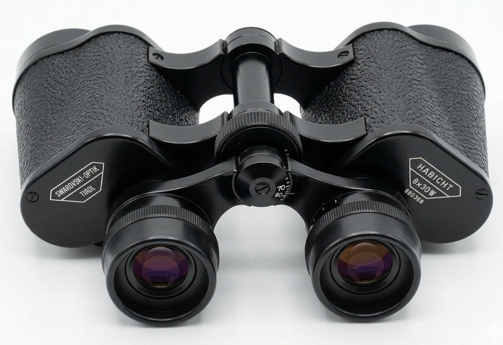

Swarovski Habicht 8x30 W z katalogu firmy z października 1986 roku. Wersja z logo w krysztale z napisami SWAROVSKI-OPTIK TIROL oraz śrubami zaworów na ramionach mostka. Produkowana w latach 1984-1990.
Habicht 8x30 W z tego okresu miał numery seryjne z przedziału 87XXXX-88XXXX, natomiast Habicht 8x30 N w zakresie 93XXXX-94XXXX. Firma znów była jednak nie do końca konsekwentna z dodawaniem liter oznaczających pole widzenia. O ile w przypadku wszystkich znanych mi modeli szerokokątnych z tego okresu mieliśmy literę W po liczbach z parametrami, to w przypadku wariantu N był on oznaczany tak tylko na początku. W ostatnim etapie produkcji (numery seryjne zaczynające się od 94) litera N zniknęła z obudowy lornetki.
Swarovski Habicht 8x30 W z logo w krysztale oraz śrubami zaworów na ramionach mostka.

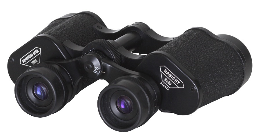

Mam w swojej kolekcji dziewiczy model Habicht 8x30 N z numerem seryjnym 944444 wskazującym na sam koniec produkcji z omawianego okresu i na jego obudowie nie znajdziemy żadnego śladu informacji o zastosowanym polu widzenia. Oczywiście łatwo go rozpoznać po numerze seryjnym i mniejszych soczewkach okularowych.
Swarovski Habicht 8x30 N z logo w krysztale oraz śrubami zaworów na ramionach mostka.

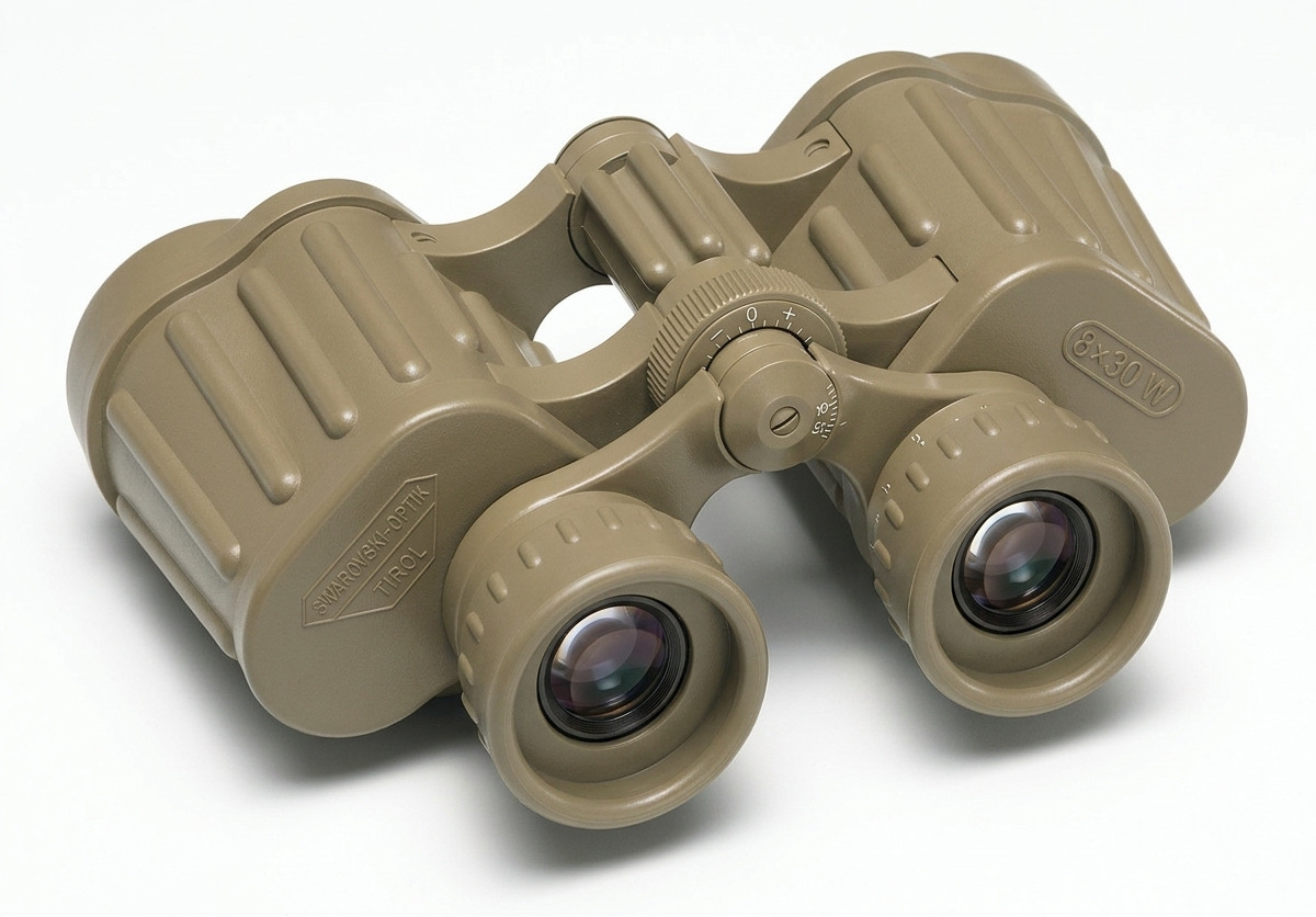

Główną zmianą wprowadzoną w 1984 roku, która spowodowała, że ów rok stał się kolejną datą rozgraniczającą jedną produkcję od drugiej, było wprowadzenie pełnych uszczelnień i następujące potem wypełnianie lornetek gazem neutralnym, którym był azot. Lornetki z tego okresu łatwo odróżnić od wcześniejszych, bo na ramionach mostka centralnego pojawiły się śruby zaworów uszczelniających. Te zmiany zawitały zarówno do wersji normalnej, jak i gumowanej.

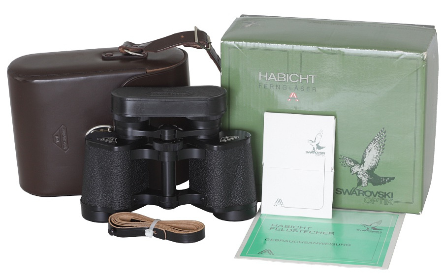

Swarovski Habicht 8x30 N wyprodukowany w okolicach roku 1989 z kompletem wyposażenia.
