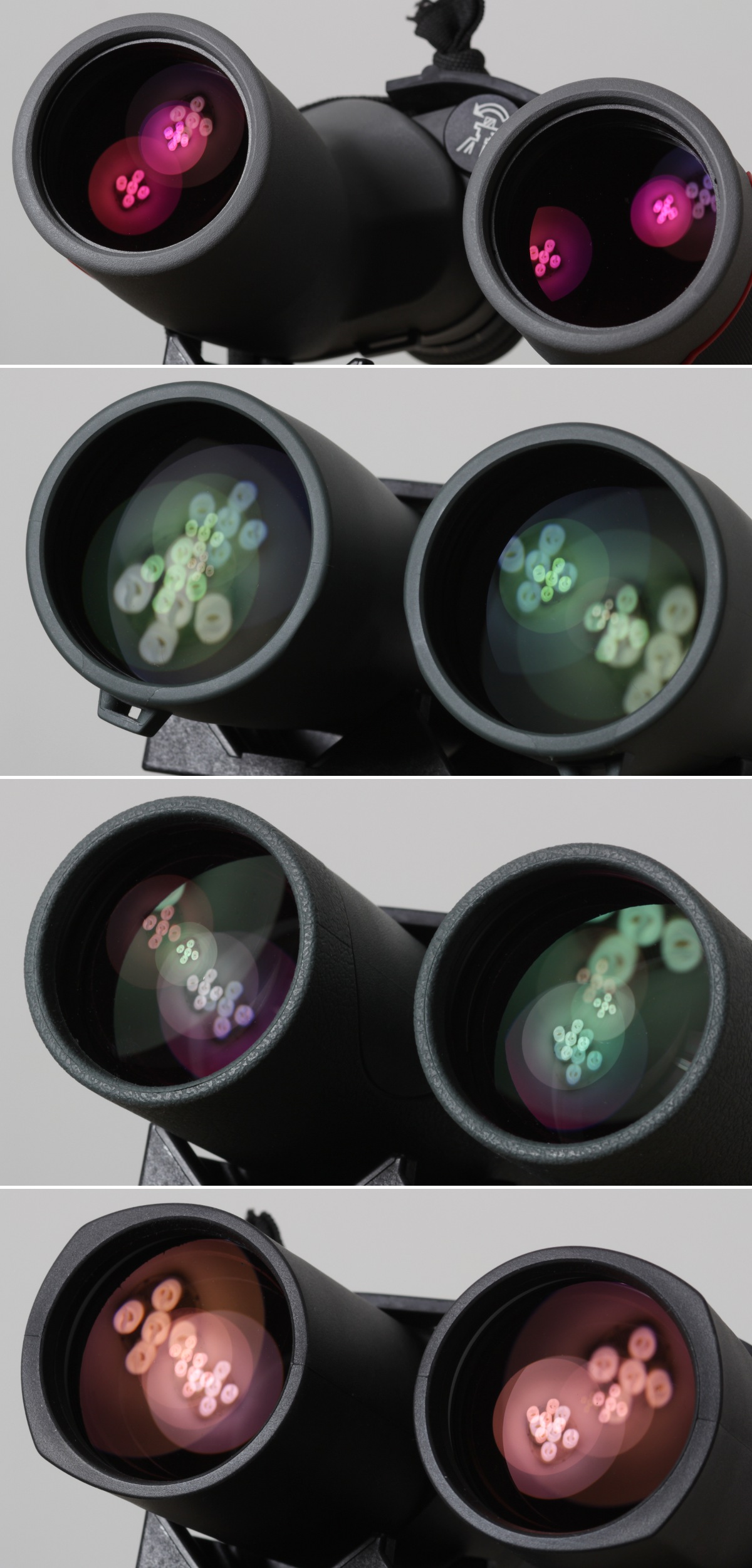

Już pobieżny rzut okiem na wygląd źrenic wyjściowych i ich okolic wskazuje, że możemy mieć tutaj wyraźnego lidera, który jest Zeiss. Firma ta jest doskonale znana z tego, że jej lornetki potrafią bardzo dobrze pracować pod ostre światło i Conquest HDX zdaje się nie być tutaj wyjątkiem.
Test czterech lornetek 15x56 - Odblaski i praca pod ostre światło

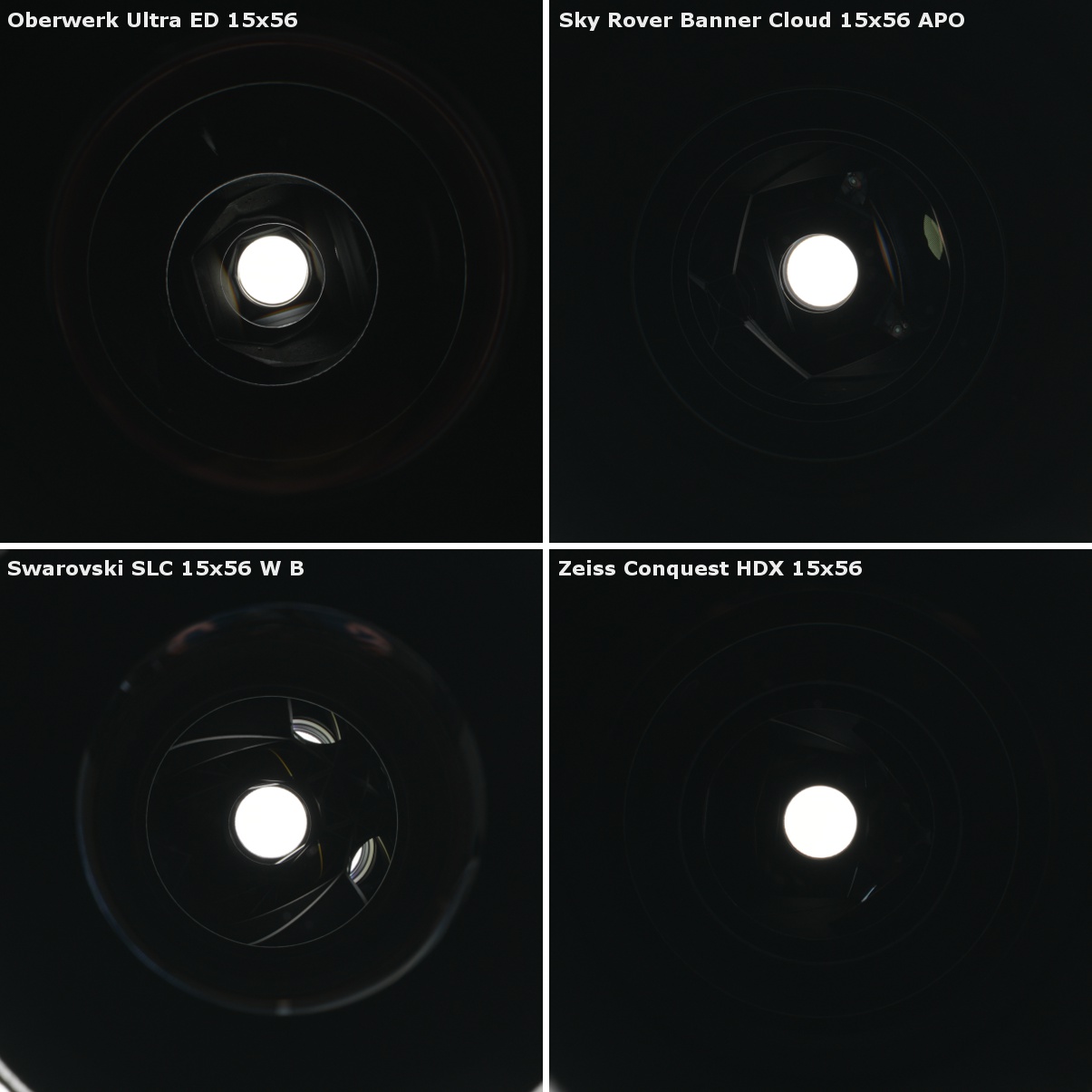

Testy przeprowadzone w dzień przy ostrym słońcu oraz w nocy, na świetle jasnych latarń w pełni potwierdziły te oczekiwania. Zeiss bezapelacyjnie radził sobie najlepiej z całej omawianej czwórki lornetek.
W nocy na drugim miejscu znalazł się Sky Rover. W jego przypadku spoglądanie na latarnie pokazywało tylko słabe duszki. U Swarovskiego te duszki miały barwę pomarańczową i były troszkę bardziej zaakcentowane. Najgorzej wypadał Oberwerk, który pokazywał jasne kręgi, częściowo na siebie zachodzące.
W dzień Zeiss także nie miał sobie równych, a na drugim miejscu ponownie był Sky Rover, który pokazywał lekkie świetliste łuki przy diafragmie przeciwległej do ostrego źródła światła. W przypadku Swarovskiego te łuki były trochę mocniejsze, ale ogólny kontrast obrazu był lepszy niż u Bannera. Znów najsłabiej prezentował się Oberwerk, u którego było widać wyraźne flary.
Największą liczbę punktów przyznaliśmy tutaj więc Zeissowi, na drugim miejscu był Sky Rover, na trzecim Swarovski, natomiast na ostatnim Oberwerk.
