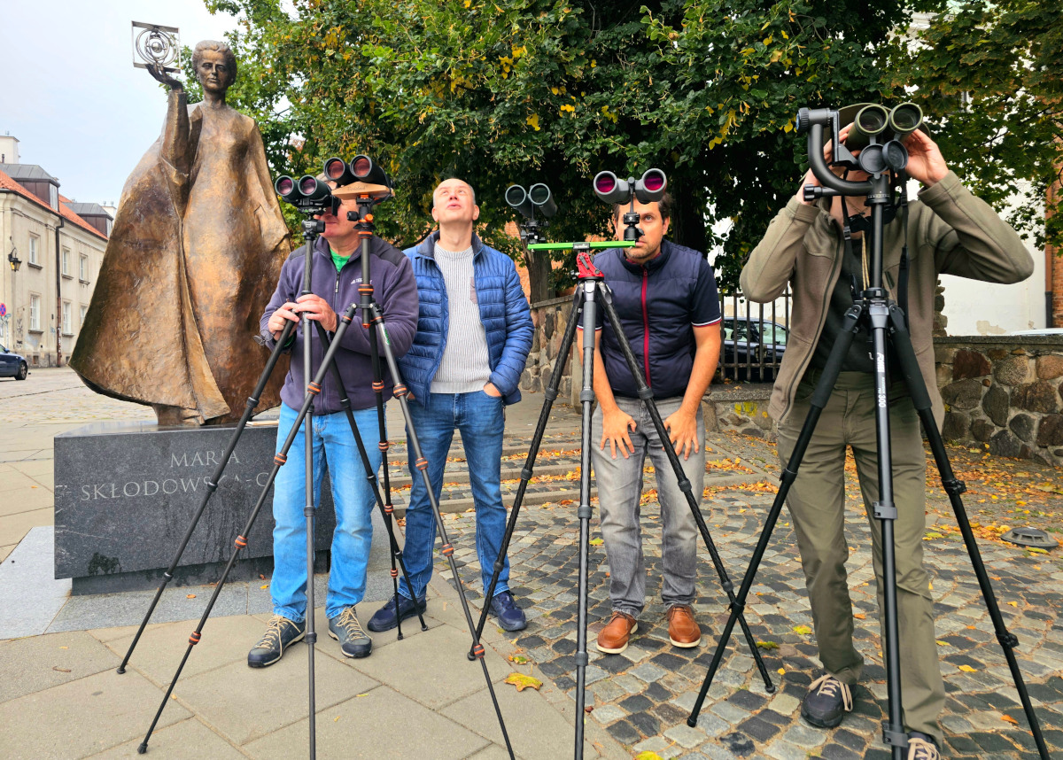

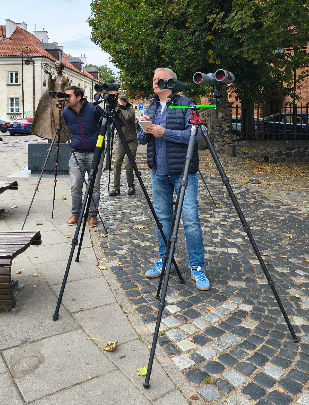

Podzielam refleksję części towarzystwa, że testowanie lornetek z użyciem statywu stawia specyficzne wymagania, zawiera pułapkę, którą należy sobie uświadomić, a która nie jest od razu oczywista dla osoby obserwującej na co dzień głównie z ręki. Jest nią utrudniona kontrola pozycji oczu w stosunku do źrenic lornetki. Dotyczy to zarówno zgrania obu oczu z rozstawem obiektywów lornetki, jak i kąta, pod którym „patrzymy w lornetkę", stojąc przed statywem. Brak stabilnego zespolenia twarzy z muszlami okularów lornetki, jakie jest zwykle naturalnie wymuszone podczas obserwowania z ręki, powoduje, że obraz „pływa" wokół położenia optymalnego i powstają pozorne efekty, które mogą zaskoczyć, przede wszystkim zaskakująco blisko centrum potrafi pojawić się chromatyzm, mimo że nie znajdujemy go tam podczas obserwacji bez statywu. Bardzo niewskazany jest tu pośpiech – trudno, jeśli mamy uzyskać niezafałszowany obraz ocenianej optyki, powinniśmy po koledze, który patrzył przed nami, cierpliwie i precyzyjnie ustawić sobie wysokość statywu, rozstaw obiektywów i dodatkowo starać się o lepszy kontakt lornetki z twarzą. Przyznam się, że podczas opisywanego eksperymentu faktu tego nie doceniłem.
Ocena ostrości uświadomiła mi też pewną rzecz, z której chyba nie zdawałem sobie w pełni sprawy, a na którą uwagę zwrócili koledzy. Na początku testów wszystkie cztery lornetki były wycelowane w dwie neogotyckie ceglane wieże Katedry Praskiej - obiekt zawierający detale, które wydają się idealne do sprawdzania ostrości optyki. Owszem, ale niekoniecznie z odległości 1430 metrów, gdy wpływ perspektywy powietrznej jest już znaczny, a obserwatora od obiektu dzieli jeszcze dodatkowo rzeka. W takich warunkach zacierają się różnice w ostrości między lornetkami i precyzyjna ocena nie jest możliwa. Dopiero wycelowanie lornetek w konary pobliskiego drzewa niuansowało poczucie ostrości w poszczególnych lornetkach, umożliwiając zauważenie różnic, mimo że nie były one znaczne.
